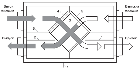

Сегодня обстоятельства изменились. За рубежом разработан и широко внедряется новый эффективный противоточный агрегат с рекуператором теплоты, в котором наружный приточный воздух подогревается за счет теплоты уходящего вентиляционного воздуха (рис. 1).
Рисунок 1 Схема противоточного агрегата с рекуператором теплоты 1 — приточный вентилятор; 2 — вытяжной вентилятор; 3 — рекуператорный блок; 4 — приточный фильтр; 5 — вытяжной фильтр; 6 — термостат размораживания; 7 — дренажный патрубок |
Этот агрегат состоит из двух вентиляторов (вытяжного и приточного), рекуперативного блока и фильтров из синтетического моющегося материала, которые защищают рекуперативный блок от загрязнения. Тепловой КПД теплообменного аппарата противоточного типа по данным фирмы-производителя достигает 65—75 %. Габаритные размеры агрегата производительностью 330 м3/ч составляют 816х562х489 мм.

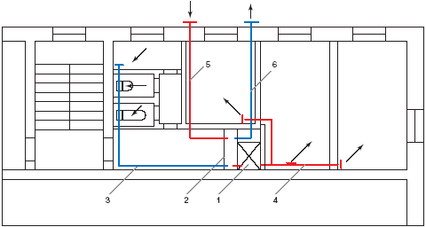

Наличие механического побуждения на притоке и вытяжке приводит к целесообразности совмещения вентиляции с воздушным отоплением. Это делает систему отопления и вентиляции здания более дешевой (отпадает система отопления) и вместе с тем обеспечивает работоспособность вентиляции, т. к. здание без отопления не сможет эксплуатироваться.
Для подогрева воздуха до необходимой температуры за агрегатом устанавливается калорифер, присоединенный к системе централизованного теплоснабжения (или центрального отопления), который будет догревать воздух для поддержания нужной температуры в помещениях.
Опыт показывает, что при размещении приточного устройства под потолком расчетная температура нагрева приточного воздуха для компенсации теплопотерь может достигать 70 °С и будет снижаться по мере повышения теплозащиты оболочки здания. Поэтому наружная поверхность приточных воздуховодов теплоизолируется, например, пенополиуретаном толщиной 20–25 мм. Такая же теплоизоляция предусматривается на воздухозаборном воздуховоде, проходящем через отапливаемую комнату.
Не исключена возможность использования этого калорифера (догревателя воздуха) в летнее время как воздухоохладителя путем подачи в него холодной воды из артезианской скважины или холодильной установки, если таковые имеются. При этом в жилых комнатах температура воздуха будет снижаться — возможно не до вполне комфортной, но до более приемлемой, чем без охлаждения. На рис. 2 показан пример устройства такой системы в квартире.
Рисунок 2 Пример устройства системы квартирной приточно-вытяжной 1 — водо-водяной теплообменник централизованного теплоснабжения; 2 — противоточный агрегат с рекуператором теплоты; 3 — вытяжные воздуховоды; 4 — приточные воздуховоды с наружной теплоизоляцией; 5 — утепленный воздуховод наружного воздуха с наружной теплоизоляцией; 6 — воздуховод для удаления вытяжного воздуха из квартиры. Все воздуховоды проходят под потолком и имеют воздухорегулирующие устройства |
Приточный воздух заполняет жилые комнаты, ассимилируя вредные вещества, и препятствует распространению воздуха из кухонь и санитарных узлов, затем загрязненный воздух удаляется из этих помещений и через воздуховоды подается в рекуператор, где он отдает свое тепло следующей порции поступающего наружного воздуха, после чего удаляется в атмосферу.
Во всех воздуховодах принята скорость воздуха (из условий бесшумности), равная 2,5—3 м/с, при этом воздуховоды могут выполняться из тонкой листовой стали, в т. ч. круглого сечения, диаметром не более 20 см. При этом можно существенно (без дополнительного расхода тепла) увеличить количество воздуха, подаваемого в жилые комнаты.
