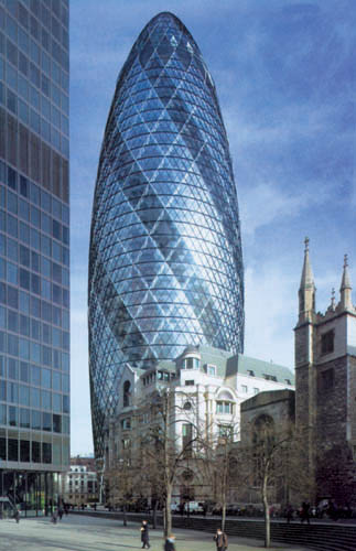

Это здание знаменует собой решительный разрыв с традиционной архитектурой. Архитектурную революционность здания дополняет применение новейших инженерных решений и систем ОВК с низким энергопотреблением и, следовательно, минимальным отрицательным воздействием на окружающую среду.
Круглая в сечении, полностью остекленная 40-этажная конструкция взметнулась на высоту 180 м над землей в финансовом центре Лондона.
Здание «Swiss Re» построено в форме сигары, методом «дайэгрид» (от англ. «diagrid» — диагонально-сетчатый). Опорный каркас выполнен из стальных труб, пересекающихся по треугольной схеме. Здание имеет в основании сечение 49 м, увеличивающееся затем до 57 м на уровне 17-го этажа и постепенно уменьшающееся до 26 м к 39-му этажу. Сверху здание покрыто стеклянной «линзой», имеющей форму полусферы. И это единственный компонент остекления, для которого потребовалось гнутое стекло, — на основной конструкции к раме крепится плоское листовое стекло.
В здании «Swiss Re» под офисы отведены 33 этажа общей площадью 46 000 м2, которые рассчитаны на 4 000 сотрудников и посетителей. Сама компания «Swiss Re» оставила себе со 2 по 15 этажи, с 16 по 32 этажи займут арендаторы. На верхних этажах расположится ресторан — самый высокий в Лондоне (165 м от земли), а под куполом — зал приемов с уникальной панорамой города с высоты птичьего полета. Межэтажные перекрытия сделаны из бетона, уложенного на металлические конструкции, поверх которого на 150 мм надстроены полы. В подпольном пространстве проложены электрические провода, силовой кабель и телекоммуникационные сети. Средняя высота потолков составляет 2,75 м.

Рисунок 5. (подробнее) Вид снаружи на башню «Swiss Re». Хорошо видна ромбовидная структура здания со сплошным остеклением |
