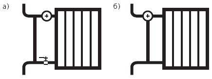

Однотрубный регулируемый вертикальный радиаторный узел может быть выполнен по схемам рис. 1 с проходным или трехходовым термостатическим клапаном.
Проходные термостатические клапаны для однотрубных систем, характеризующиеся высокой пропускной способностью, а также трехходовые клапаны выпускаются рядом ведущих западных фирм. При превышении заданной температуры воздуха в помещении клапан закроется, и теплоноситель пройдет мимо радиатора по обходной линии.
Схема однотрубного регулируемого вертикального радиаторного узла с проходным (а) или трехходовым (б) термостатическим клапаном на верхней подводке

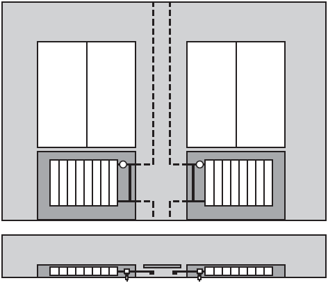

Однотрубные стояки могут быть скрыты в стенах, и эффективность такой прокладки может быть высокой, если за трубами будет уложен теплоизоляционный слой (рис. 3).
Скрытая прокладка трубопроводов отопления под полом и за декоративным плинтусом целесообразна при устройстве квартирного учета. Если такой учет не предполагается, лучше всего проектировать вертикальные системы отопления.
Рисунок 3.
Общий вид скрытой в толще наружной стены прокладки однотрубного стояка и горизонтальных подводок от стояка к радиаторной нише с устройством теплоизоляционного слоя
