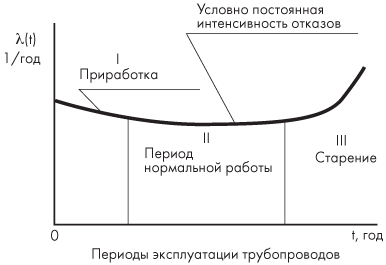

– при исследовании безотказности на относительно малых интервалах времени в предположении о классической схеме эксплуатации трубопроводов (рис. 2), состоящей из трех этапов: периода приработки, в течение которого выявляются дефекты материалов и монтажа, периода нормальной работы, когда наступление отказов обусловлено, прежде всего, случайными внешними воздействиями, и периода старения, при котором явно начинают проявляться результаты износа трубопроводов;
– при исследовании безотказности большого числа трубопроводов, например, систем водоснабжения города. В этом случае можно считать, что режим эксплуатации является установившимся и своевременно и в полном объеме проводятся плановые ремонты. Тогда вероятность отказа отдельных участков трубопроводов мала. С учетом того, что число участков в системе достаточно большое и отказы отдельных элементов практически независимы, по теореме А. Я. Хинчина и Б. И. Григелиониса суммарный поток отказов стремится к стационарному P(t) = e-lt. Таким образом, при значительном упрощении статистической обработки данных об отказах трубопроводов, могут быть получены корректные результаты для прогнозирования требуемых объемов реновации, мощности и материально-техническом обеспечении аварийных служб для водопроводного предприятия города в целом.
Классическая схема эксплуатации трубопроводов.

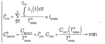

Наконец, предлагаемый показатель является мощным инструментом для выработки стратегии эксплуатации трубопроводов. Он позволяет выявить первоочередные участки, подлежащие замене или восстановлению, а также выбирать оптимальные условия и время их проведения. Например, если рассматриваются плановые стратегии восстановления трубопроводов, задаваясь (k) различными межремонтными периодами (Ткплан), определяются значения частоты отключений потребителей и затраты, связанные с эксплуатацией системы (Скэкспл). И из всех вариантов выбирается тот, при котором частота отказов не меньше нормативного значения, а эксплуатационные затраты наименьшие:
(5)
В эксплуатационных затратах учитываются стоимости восстановления (Свосст), издержки, связанные с авариями, включая потери воды (Сотк), а также неполное использование ресурса заменяемого в плановом порядке участка трубопровода Сост(Ткплан). Причем, использование в формуле значения частоты отказов и числа плановых ремонтов в единицу времени, позволяет рассчитывать приведенные затраты (или интенсивность эксплуатационных затрат – совокупности всех затрат в единицу времени). Это значительно упрощает экономические отношения предприятия водоснабжения и потребителя, делает их «прозрачными» – обеспечение уровня качества требует оплаты определенной суммы рублей в год, с учетом всех издержек, включая потери воды при авариях на участках трубопроводов.

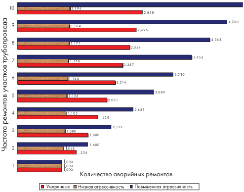

1. Выявляются основные внешние факторы, оказывающие существенное влияние на безотказность участка трубопровода в конкретных условиях его эксплуатации и выполняется количественная оценка величины их влияния. Для упрощения изложения дальше будут использоваться три группы – умеренные условия эксплуатации, повышенно агрессивные условия и условия эксплуатации с низкой агрессивностью окружающей среды.

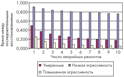

2. Используя упомянутые выше диаграммы, определяются показатели безотказности участков трубопроводов, эксплуатирующихся в тех или иных условиях (рис. 3–6) (значения показателей безотказности на рисунках приведены в относительных единицах).
Рисунок 3 (подробнее)
Зависимость интенсивности отказов участков трубопровода, эксплуатирующегося в различных условиях, от выполненного ранее числа аварийных ремонтов
Зависимость продолжительности времени между последовательными отказами участка трубопровода, эксплуатирующегося в различных условиях, от выполненного ранее числа аварийных ремонтов
Рисунок 4.
Зависимость частоты отказов участка трубопровода, эксплуатирующегося в различных условиях, от выполненного ранее числа аварийных ремонтов
Рисунок 5.
