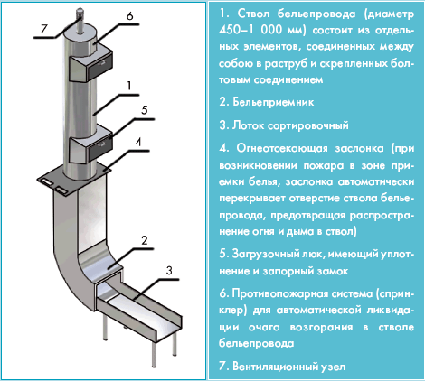

Бельепровод состоит из следующих основных элементов:
• бельеприемник, расположенный в бельеприемной камере и предназначенный для порционного приема и сортировки белья;
• огнеотсекающая заслонка, расположенная между стволом бельепровода и бельеприемником; при возникновении пожара в зоне приемки белья заслонка автоматически перекрывает отверстие ствола бельепровода, предотвращая распространение огня в ствол;
• опора ствола бельепровода с патрубком, несущая всю нагрузку ствола;
• ствол бельепровода, предназначенный для периодического порционного гравитационного транспортирования белья;
• загрузочное устройство на каждом этаже обслуживаемого здания;
• вентиляционный узел, предназначенный для вентилирования ствола бельепровода и бельеприемной камеры;
• спринклер, предназначенный для тушения возможного возгорания в стволе мусоропровода.

Рисунок 1. Основные элементы бельепровода |

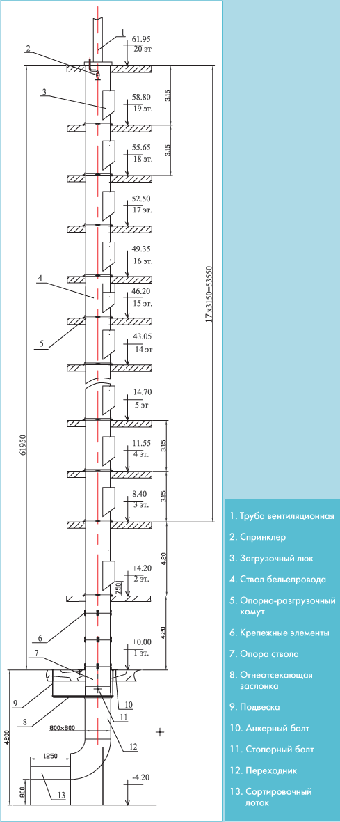

Для автоматической ликвидации очага возгорания в стволе бельепровода в верхней части означенного ствола установлен спринклерный водораспылитель. В данном случае не требуется никаких сложных систем тушения, поскольку в отличие от мусоропровода, куда достаточно часто попадают, например, непотушенные окурки, возгорание в стволе бельепровода является маловероятным событием. В случае срабатывания системы после ликвидации возгорания экономически целесообразно просто заменить спринклерную головку.
В нижней части ствола бельепровода в бельеприемной камере установлена огнеотсекающая заслонка. В рабочем положении эта заслонка постоянно открыта. В случае возникновения в бельеприемной камере пожара огнеотсекающая заслонка автоматически перекрывает отверстие ствола бельепровода, предотвращая распространение огня и дыма в ствол. Перекрытие осуществляется при срабатывание термозамка на основе сплава Вуда, обеспечивающего срабатывание при достижении в бельеприемной камере температуры 72 °С. В качестве исполнительного механизма применяется система с грузом и противовесом.
Рисунок 2. Схема бельепровода |
За рубежом обычно используется пружинный привод, однако, как показали испытания различных вариантов решения огнеотсекающей заслонки, этот вариант не отличается надежностью. Дело в том, что в рабочем положении огнеотсекающая заслонка находится в открытом состоянии, и пружины в этом случае натянуты постоянно. Это приводит к тому, что со временем пружины теряют свои упругие свойства, что способствует нечеткому срабатыванию устройства в случае пожара. Вариант с грузом и противовесом лишен данного недостатка.
