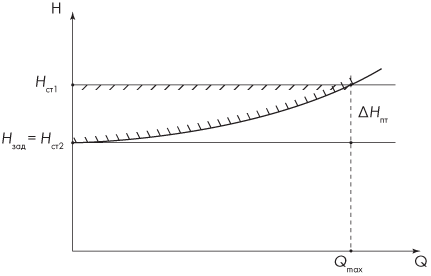

Существуют два способа стабилизации давления в технологических схемах водоснабжения.
В первом случае давление Нст1 стабилизируют на выходе насосной станции. При этом давление задают с учетом его потерь ΔНПТ в трубопроводе, чтобы у потребителя даже при наибольшей величине расхода Qmax давление не опускалось ниже заданного значения Нзад. Во втором случае давление Нст2 стабилизируют непосредственно у потребителя. Это достигается либо установкой датчика контроля давления у потребителя, либо корректировкой уставки давления в функции расхода, если датчик установлен на выходе насосной станции как в первом случае (рис. 2). При этом давление на выходе насосной станции, а следовательно, и создаваемое насосом, меняется по закону
(1)
где Z – гидравлическое сопротивление сети [6].
Рисунок 2. Способы стабилизации давления в технологической схеме водоснабжения |
Очевидно, что мощность электронасоса, следовательно, и потребляемая электроэнергия в первом случае и во втором случае будут иметь различные значения. Оценим эту разницу.
В первом случае мощность численно равна площади прямоугольника ограниченной осями координат и прямыми Н = Нст1 и Q = Qmax. Во втором случае – осями, прямой Q = Qmax и кривой (1). Значениями КПД пренебрегаем ввиду их незначительной разницы [6]. Запишем выражения мощностей для рассматриваемых случаев:
(2)
(3)
Определим относительное сокращение мощности насоса при стабилизации давления у потребителя по сравнению со стабилизацией на выходе насосной станции.
(4)
Для определения разности стабилизируемых давлений воспользуемся равенством значений давления в точке пересечения графиков H = Hст1 и
H = Hст2 + ZQ2. Абсцисса этой точки равна Qmax.
(5)
Сделав преобразования в (4) с учетом (5) получим:
(6)
На практике в среднем значения давления стабилизации с учетом потерь и потери давления имеют следующие величины: Hст1 = 50 м вод. ст., DHПТ = 5 м вод. ст.. Окончательно получаем среднюю оценку сокращения мощности и энергозатрат для второго случая стабилизации по сравнению с первым DD = 6,7 %.

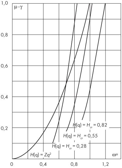

Для нормальной работы механизма с электроприводом необходимо чтобы механическая характеристика привода m = f(w*), где w* – относительная частота вращения электродвигателя, соответствовала механической характеристике механизма.
Когда нагрузкой двигателя является вентилятор, момент сопротивления которого зависит от частоты вращения (или от частоты питающего напряжения) в функции квадрата m = a2, то, согласно (7), закон управления напряжением при вентиляторной нагрузке будет иметь вид:
(8)
Для погружного электронасоса, отличительной особенностью которого является режим работы с большими статическими напорами Hст (противодавлениями), определяемыми той высотой, на которую необходимо поднять воду из глубины скважины до места расположения диктующей точки, механическая характеристика будет иметь вид, отличный от вентиляторной (рис. 3). Здесь противодавление Hст выражено в относительных единицах. За базовую величину принято давление насоса Hоп при расходе, равном нулю.
Рисунок 3. Механическая характеристика насоса для различных значений статического напора |
Поскольку закон управления по (7) предусматривает регулирование напряжения, а следовательно, и потока непрерывно, соответственно изменению нагрузки, можно говорить о прямой пропорциональности напряжения и момента, т. е. g ~ m. Данный факт позволяет говорить об идентичности графиков механической характеристики и закона управления, что и является условием работы двигателя в режиме минимальных потерь и нагрева.
Чтобы это условие было обеспечено для случая, когда механическая характеристика насоса отлична от квадратичной характеристики, необходимо выбрать закон управления напряжением преобразователя согласно (7), где учитывалась бы механическая характеристика насоса, работающего с противодавлением (рис. 3).

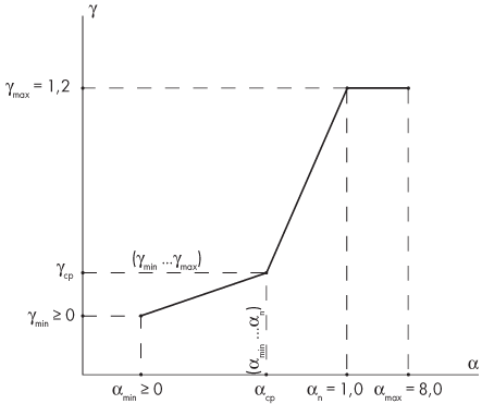

Преобразователь частоты имеет различные виды настроек, в том числе выбор и установку четырех зависимостей g=an, где n = 1,5; 1,7; 2; 3, а также произвольной зависимости, задаваемой параметрами, указанными на рис. 4.
Поскольку произвольная зависимость задается двумя линейными графиками, то имеет смысл представить механические характеристики (рис. 4) прямыми вида m = вω*+с.
Рисунок 4. Задаваемая зависимость g(a) преобразователя частоты |
Закон управления напряжением получим следующим образом. Относительная частота вращения определяется соотношением
ω*=(α-β),
где β=f2/f1n – параметр абсолютного скольжения, рассматриваемый как промежуточный параметр нагрузки;
f2 – частота ротора [7].
Управление по закону (7) не обеспечивает полный минимум потерь в двигателе при всех частотах. Двигатель будет работать с минимальными потерями, если изменение частоты будет сопровождаться изменением напряжения соответственно моменту нагрузки так, чтобы β имело определенное значение. Это значение находим из условия минимума электромагнитных потерь δPэм/δβ = 0. В [7] показано, что для практических расчетов абсолютное скольжение можно принять постоянным β = βс ≈ Sn, где Sn – номинальное скольжение. Подставляя в (7) выражение механической характеристики в виде линейной функции и заменяя частоту вращения ее выражением через частоту и абсолютное скольжение, получаем:
(9)
Управление по закону (9) обеспечит меньшую величину потерь по сравнению с управлением по закону (8), а следовательно, и меньший нагрев двигателя.
Коэффициенты b и с в (9) имеют различные значения для различных Hст, поэтому при смене диктующих точек необходимо корректировать закон управления, а значит и эти коэффициенты. В противном случае электронасос будет работать с завышенными потерями и энергопотреблением.
