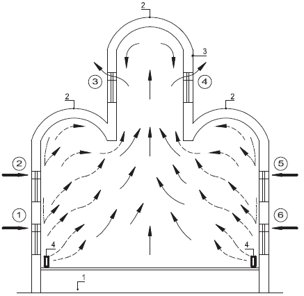

Естественная вентиляция помещений

Естественная вентиляция обладает свойством саморегулирования из-за изменения разности удельных весов приточного и удаляемого из помещения храма воздуха по периодам года и во время службы [4, 5, 8, 9]. Конструирование систем естественной вентиляции следует осуществлять с учетом исключения образования компактных приточных струй, поступающих в зону дыхания человека, и наиболее эффективного удаления загрязненного воздуха из объема помещения с помощью вытяжных систем, не портящих интерьер и фасады здания храма [2, 3, 6].
Нами разработаны методы расчета аэрационного воздухообмена и конструкции аэрационных фрамуг на основе значительного количества проведенных теоретических и экспериментальных исследований в храмах наиболее распространенных архитектурных форм.
Перераспределение давлений внутри храма и ветровых воздействий на наружных поверхностях ограждений определяет особенности создания аэрационного воздухообмена (расчетный перепад давления в холодный период DР = 34–160 Па, для теплого периода DР = 7,5–54 Па) при степени герметичности здания для перетекания воздуха kv = 0,4–0,6 и расчетной температуре tн ≤ –25 °С. Воздействие ветра на элементы ограждений характеризуется аэродинамическими коэффициентами Сv. Числовые значения и знаки аэродинамических коэффициентов Сv на элементах наружных ограждений были определены в результате серии экспериментальных исследований на моделях храмов в аэродинамических трубах [8, 9].
Саморегулируемость расходов естественной системы вентиляции позволяет сэкономить 20–50 % теплоты относительно аналогичных по максимальным расходам воздуха механических систем вентиляции.

Наиболее характерными с точки зрения организации естественного воздухообмена в храме, находящемся в Нижнем Новгороде, являются северо-восточное и юго-западное направления. Расчетная схема воздухообмена в соборе приведена на рис. 1.
Рисунок 1. Расчетная схема воздушных потоков в храме: 1 – подклет; 2 – своды; 3 – барабан; 4 – отопительные приборы. Цифры в кружках 1–6 – номера открывающихся фрамуг в окнах первого и второго ярусов и барабане;
