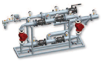

Принципиальная схема и вид АУУ в аксонометрии представлена на рис. 1, 2 (по материалам ООО «Данфосс»). Возможны конструктивные варианты, обусловленные схемой присоединения к тепловой сети, гидравлическими режимами на тепловом вводе, конкретной конструкцией системы отопления здания и условиями эксплуатации (всего 12 типовых решений).
Рисунок 1 (подробнее)
Принциапиальная схема АУУ с насосами смешения на перемычке для температуры до  АУУ t = 150—70 ˚C при одно- и двухтрубных системах отопления с термостатами (Р1 – Р2 ≥ 12 м вод. ст.)
Примерная схема АУУ предусматривает: 1 – электронный блок (щит управления); 2 – датчик температуры наружного воздуха; 3 – датчики температур теплоносителя в подающем и обратном трубопроводах; 4 – клапан регулятора расхода с редукторным приводом; 5 – клапан регулятора перепада давления; 6 – фильтр; 7 – циркуляционный насос; 8 – обратный клапан.
Как видно из схемы, АУУ принципиально состоит из трех частей: сетевой, циркуляционной и электронной.
Сетевая часть АУУ включает клапан регулятора расхода теплоносителя с редукторным приводом, клапан регулятора перепада давления с пружинным регулирующим элементом и фильтр.
Циркуляционная часть АУУ включает циркуляционный (смесительный) насос и обратный клапан. В качестве насосов смешения устанавливаются два насоса фирмы Grundfos (или другие типы насосов, удовлетворяющие требованиям АУУ), которые работают попеременно по таймеру с цикличностью 6 ч. Контроль за работой насосов осуществляется по сигналу датчика перепада давлений, установленного на насосах.
Электронная часть АУУ включает электронный блок (щит управления), обеспечивающий автоматическое управление тепломеханическим и насосным оборудованием с целью поддержания заданного температурного графика и гидравлического режима в системе отопления здания, карту ECL (предназначена для программирования контроллера теплового режима), датчик температуры наружного воздуха (устанавливается на северной стороне фасада здания), датчики температур теплоносителя в подающем и обратном трубопроводах и редукторный электропривод клапана регулирования расхода теплоносителя в сетевой части АУУ.
