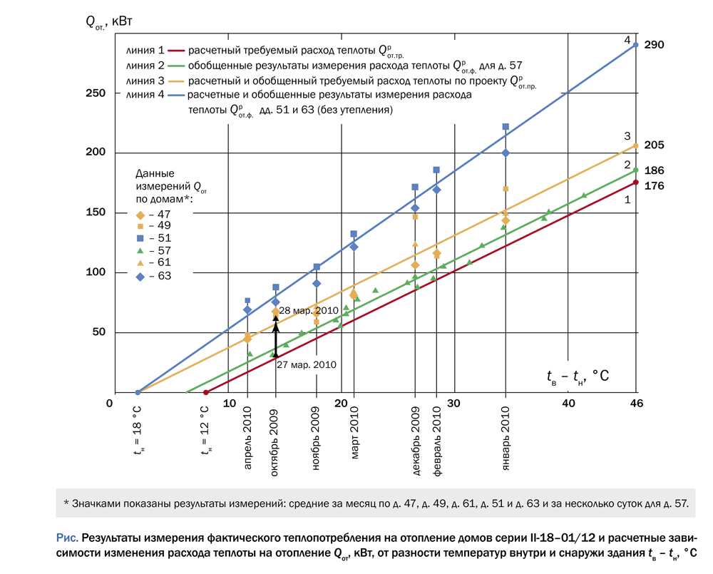

Для демонстрации сказанного воспользуемся результатами комплексных испытаний, осуществленных в отопительном сезоне 2009–2010 годов по инициативе Москомэкспертизы и мэрии Москвы при поддержке Департамента капитального ремонта жилищного фонда Москвы и префектуры ЮЗАО на восьми жилых домах серии II-18-01/12 по адресу ул. Обручева, в которых был выполнен комплексный капитальный ремонт, включающий утепление стен до Rст.пр = 3,06 м2·0C/Вт, замену окон на более герметичные с Rок.пр = 0,55 м2·0C/Вт, замену системы отопления с отопительными приборами, оборудованными термостатами, и устройство автоматизированного узла управления (АУУ) подачи теплоты в систему отопления здания.
Утепление зданий и замена систем отопления дд. 47, 49, 53, 57, 59, 61 выполнена зимой 2008–2009 годов, дд. 51 и 63 – зимой 2009–2010 годов. В д. 57 по ул. Обручева 18 ноября 2009 года была реализована подача теплоты на отопление по расчетной зависимости с учетом увеличивающейся доли внутренних теплопоступлений в тепловом балансе дома с повышением наружной температуры и выявленного запаса при проектировании системы отопления (график Ливчака3 ). В дд. 47, 49 и 61 той же серии контроллеры АУУ были включены на поддержание проектного графика температур, в дд. 51 и 63 АУУ еще не были установлены, регулирование подачи теплоты осуществлялось в ЦТП, к которому были подключены все перечисленные здания. Дд. 53 и 59 исключены из-за сбоев в работе АУУ, описанных в [2].
По результатам измерений построены графики (рис. 1) изменения среднечасового за каждый месяц отопительного периода фактического теплопотребления систем отопления перечисленных зданий в зависимости от разности средних за месяц температур воздуха внутри и снаружи здания согласно рекомендациям ГОСТ 31168–2003. На рис. 1 линией 1 показана расчетная зависимость изменения расхода теплоты на отопление и вентиляцию, удовлетворяющая оптимальному теплопотреблению, построенная по двум реперным точкам со следующими координатами: расходу теплоты, равному Qот.тр.р = 175,7 кВт при расчетной температуре наружного воздуха tнр = –26 0C (в координатах tв– tн = 20 – (–26) = 46 0C) и нулевой расход теплоты при tн = 12 0C (tв– tн = 20 – 12 = 8 0C).
Линией 3 обозначена проектная зависимость изменения расхода теплоты на отопление и вентиляцию, соответствующая расчетному расходу теплоты из проекта, равному Qот.пр.р = 205,2 кВт, и нулевому расходу теплоты при tн = tв = 18 0C (tв– tн = 20 – 18 = 2 0C), на поддержание которой в соответствии с проектом был настроен контроллер в дд. 47, 49, 61. Эта линия совпала с обобщающей зависимостью линейной аппроксимации фактических измерений теплопотребления этих домов на отопление за каждый месяц отопительного периода (указано на рисунке оранжевыми значками), отнесенных к одному часу. Линия 4 обобщает показатели фактического теплопотребления дд. 51 и 63, в которых не были закончены ремонтные работы. В расчетных условиях расход теплоты на отопление превышал проектное значение домов с выполненным капитальным ремонтом на (290 – 205) · 100 / 205 = 40 %.
Зелеными треугольниками на рис. 1 показаны результаты таких же измерений за меньший период в несколько суток, по возможности с исключением переходных периодов влияния динамических процессов, д. 57, настроенного на оптимальный режим работы, в то же время обеспечивающий поддержание заданной температуры внутреннего воздуха 20 0C и нормативного воздухообмена. Следует отметить, что в зоне поддержания требуемого теплопотребления менее 20 % от расчетного автоматика работала неустойчиво, сбиваясь на двухпозиционный режим работы («закрыть – полуоткрыть»), что вызывало нарекания жильцов на «холодные батареи», хотя температура внутри помещений не опускалась ниже 21 0C. Стрелкой показано, как после 27 марта при tн = 6 0C контроллер был вручную переведен с оптимального режима работы на проектный.
Фактический расход теплоты на отопление д. 57 аппроксимируется линией 2, которая выше расчетной зависимости, заложенной для поддержания в контроллере, на (186 – 175,7) · 100 / 175,7 = 6 %. Как оказалось позже, это было связано с инициативой жильцов по увеличению площади нагрева отопительных приборов сверх проекта, что при использовании в качестве отопительных приборов чугунных радиаторов не вызывает затруднений, так как не требует сварочных работ. Побуждения жителей вполне объяснимы: во-первых, когда у тебя под окном устанавливают меньшее количество секций радиаторов, чем было до ремонта, это справедливо вызывает недоверие, и во-вторых, очень одиноко смотрятся 2–3 секции радиатора шириной до 0,2 м в нише под окном на кухне, имеющим ширину 1,2–1,5 м; конечно, в этом случае надо ставить прибор с меньшей теплоплотностью.
Но поскольку увеличение площади нагрева отопительных приборов сверх проекта было выполнено жильцами только отдельных квартир, этот запас нельзя устранить централизованно. Этот перегрев будет иметь место, пока жителей, нарушивших условия совместного проживания, не обяжут восстановить систему общего пользования всего дома, какой является система отопления с отопительными приборами, в проектное состояние.
В результате за период испытаний с 18 ноября 2009 года по 30 апреля 2010 года фактический удельный расход тепловой энергии на отопление д. 57, пересчитанный на нормативный по МГСН 2.01–99 и СНиП 23-02–2003 отопительный период (ГСОП = 4 943 0C·сут.) составил 99,5 кВт·ч/м2. А если еще учесть 6 %-ное реальное увеличение поверхности нагрева отопительных приборов по сравнению с проектом, зафиксированное соответствующими актами при обходе квартир, то фактическое теплопотребление дома было бы даже ниже норматива – 95 кВт·ч/м2. Это убедительно доказывает, что нормируемое значение энергоэффективности в домах типовых серий вполне достижимо. Средний удельный годовой расход тепловой энергии на отопление по трем домам такой же серии, но подача теплоты в которых выполнялась в соответствии с проектными параметрами, составил 140 кВт·ч/м2, это означает перерасход теплоты на (140 – 95) · 100 / 95 = 47 % больше нормативного и достигнутого в д. 57 значения, то есть упущенная экономия составила 47%.

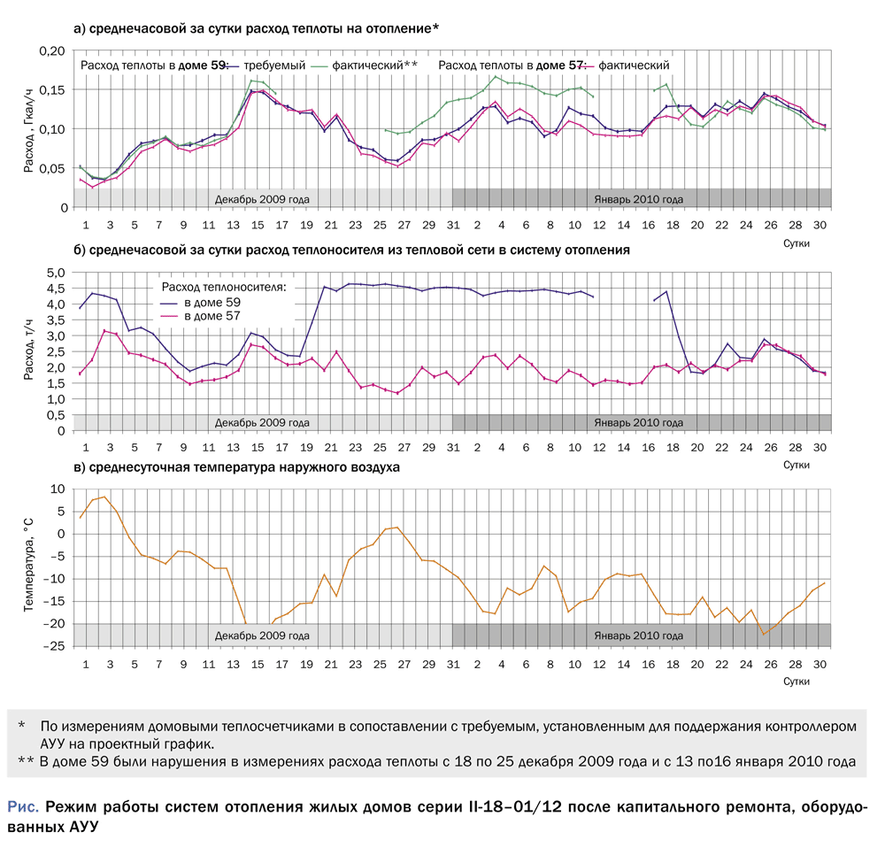

Подтверждением того, что в достигнутой экономии за счет наличия АУУ и настройки контроллера и циркуляционного насоса системы отопления на оптимальный режим работы не участвовали термостаты, служат результаты натурных испытаний, проведенных на тех же домах по ул. Обручева. Оба дома (дд. 57 и 59) оборудованы АУУ. В системе отопления д. 59 кроме термостатов установлены еще балансировочные клапаны на стояках и теплораспределители на отопительных приборах. Режим работы системы отопления этих домов представлен на рис. 2.
Рисунок 2. Режим работы систем отопления жилых домов серии II-18–01/12 после капитального ремонта, оборудованных АУУ |
В верхней части рисунка приведены величины среднечасового за сутки расхода теплоты на отопление обоих домов по измерениям домовыми теплосчетчиками за период с декабря 2009 года по январь 2010 года в сопоставлении с требуемым, установленным для поддержания контроллером АУУ на проектный график. В средней части – среднечасовой за сутки фактически измеренный расход теплоносителя из тепловой сети в систему отопления, внизу – среднесуточная температура наружного воздуха.
Д. 57. Как видно из рис. 2, в д. 57 АУУ находился в рабочем режиме. В результате фактический расход теплоты был несколько ниже требуемого, особенно при температурах наружного воздуха выше средней температуры отопительного периода, поскольку контроллер этого дома был настроен на поддержание не проектного графика (как в д. 59 в декабре), а заданного с учетом увеличивающейся доли внутренних теплопоступлений в тепловом балансе дома с повышением наружной температуры (график Ливчака3). Средний за сутки расход теплоносителя из тепловой сети в систему отопления колебался в пределах 1,2–3,2 т/ч.
Д. 59. В д. 59 до 20 декабря АУУ также находился в рабочем режиме, и фактический расход теплоты соответствовал требуемому. Но с 20 декабря по 19 января автоматика АУУ была отключена, поэтому резко увеличился расход теплоносителя на отопление до максимума, с 2,4 до 4,5 т/ч (рис. 2б). Расход теплоты, потребляемый системой отопления, вырос на 40–50 % по сравнению с требуемым (рис. 2а), и термостаты не смогли снять этот перегрев. Только когда 19 января вновь была включена автоматика на АУУ, теплопотребление восстановилось до проектного.
Почему же термостаты не стали закрываться при таком колоссальном перегреве? Такой перегрев помещений здания стал следствием того, что термостаты были оборудованы термостатическими головками с максимальным пределом температурной настройки 26 0C. Это означает, что при полном открытии термостата клапан не будет автоматически закрываться, пока температура воздуха в помещении не превысит 26 0C. Естественно, даже самые теплолюбивые жильцы воспринимают такую температуру как избыточную и раскрывают окна, сбрасывая теплоту на улицу.
Менталитет российского жителя оказался таков, что он не меняет настройку терморегулятора, а ставит его на полное открытие, тем более что терморегуляторы не оцифрованы по градусам температуры. Чтобы предотвратить это, следует ограничить настройку термостатической головки среднекомфортным значением температуры: 21 0C. С учетом коэффициента неравномерности это будет означать поддержание температуры воздуха в помещениях в оптимально комфортном диапазоне 20–22 0C. Несмотря на то, что такое предложение было высказано М. М. Грудзинским еще в конце 90-х годов при первых испытаниях термостатов в условиях реальной эксплуатации в Москве, в доме в районе Восточное Дегунино, проектировщики и производители термостатов проигнорировали его.
