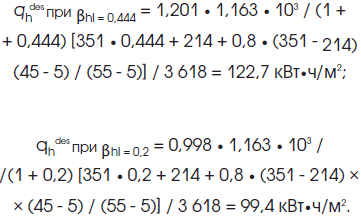

βhl = Qhw•106 / [(th - tc)•a•n•c]-1 = 1,201•106 / [(55-5)•104•160•1]-1 = 0,444,
где th, tc – соответственно средняя температура горячей воды
в точках водоразбора, th = 55 °С, и холодной воды за отопительный период, tc =
5 °С;
а – уровень среднесуточного водопотребления на человека, а =
104 л/сут. (из табл. 2);
n – количество жителей в доме, n = 160 чел. (из табл. 2);
с – теплоемкость воды, 1 ккал/(кг•°С).
Полученный из фактического теплопотребления коэффициент теплопотерь трубопроводами
βhl = 0,444 оказался выше рекомендуемого в табл. 1 прил. 2 в [7] для систем горячего водоснабжения с полотенцесушителями и неизолированными стояками, подключенных к ЦТП, βhl рек.= 0,35, и вызвано завышенным объемом циркуляции – фактическая циркуляция превышала среднесуточный водоразбор в 7–10 раз, в то время как по расчету она должна быть примерно равна ему.
Перенос водонагревателей горячего водоснабжения в ИТП зданий резко сократит теплопотери трубопроводами горячего водоснабжения за счет отказа от внутриквартальных сетей и сокращения избыточной циркуляции за счет приближения узла нагрева воды к месту ее потребления. Согласно табл. 1 прил. 2 в [7], коэффициент теплопотерь трубопроводами системы горячего водоснабжения с изолированными стояками, подключенными к ИТП, βhl рек.= 0,2. Тогда притом же водопотреблении 104 л/чел.•сут. теплопотребление дома на горячее водоснабжение составит в сутки отопительного периода:
Qhw = 104 • 160 • (1 + 0,2) (55 - 5) • 1 • 10-6 = 0,998 Гкал/сут.
Удельный расход тепловой энергии на горячее водоснабжение при βhl = 0,44 и βhl = 0,2 (из формул (5.13 и 5.14) в [8]) с учетом выключения системы на ремонт на 14 сут. в году (351 рабочих суток), длительности отопительного периода 214 сут., коэффициента снижения уровня водоразбора в летнее время 0,8, температуры холодной воды в летнее время 15 °С и площади квартир дома
Аh = 3 618 м2, соответственно, будет:
Сокращение потерь тепла составит: (122,7 - 99,4) • 100 / 122,7 = 19 %, и будет достигнут требуемый с 2011 года диапазон удельного теплопотребления по приказу № 262.
