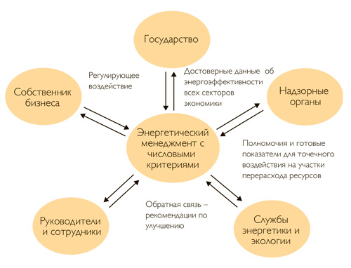

В вопросе повышения энергоэффективности целого государства наиболее действенным инструментом достижения целей (обеспечения экологичности, экономии бюджетных средств и повышения ВВП) является энергоменеджмент – система управления потреблением энергетических ресурсов предприятием (иным субъектом) в имеющихся условиях существующими человеческими ресурсами.
Учитывая и недостатки документа ГОС Р ИСО 50001 1, и его положительные цели, достигаемые при повышении энергоэффективности экономики России, можно утверждать, что «для оперативного повышения энергоэффективности экономики и попадания в 10 наиболее энергоэффективных стран мира Российской Федерации необходимо разработать нормативный документ, который регламентировал бы, кому, что, с какой точностью, с какой частотой собирать и анализировать данные по энергопотреблению, как и перед кем отчитываться». При этом в выигрыше от повышения энергоэффективности оказываются все (рис. 1).
Рисунок 1. Взаимодействие энергетического менеджмента с конкретными требованиями с заинтересованными сторонами |

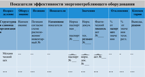

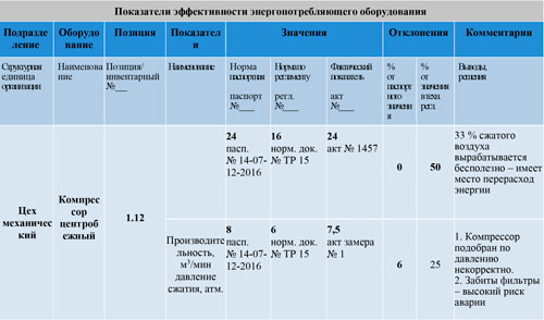

С учетом предлагаемых требований приведем для примера формы по энергоэффективности.
Эффективность любого энергоемкого оборудования прямо воздействует на общую энергоэффективность организации (табл. 1). При оценке эффективности расходования ресурсов энергоемким оборудованием всегда должны учитываться требования производителя оборудования и требования технологического регламента выполняемого процесса: низкая эффективность оборудования может быть приобретенной в результате неправильной эксплуатации, заложенной на стадии проектирования либо иметь обе составляющие. Отслеживаемые потери: случаи неэффективного подбора и закупки оборудования, пониженный срок службы оборудования, последствия производственных аварий.
Таблица 1 Форма показателей эффективности энергоемкого оборудования |

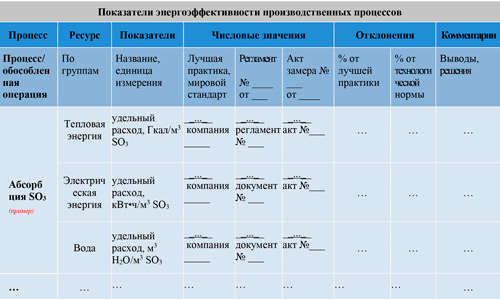

Данные из формы показателей эффективности энергоемких процессов (табл. 2) дают возможность сопоставить каждый процесс конкретного предприятия с аналогичными процессами других организаций и определить собственную эффективность построения процесса. Отслеживаемые потери: низкая производительность, пониженный срок службы оборудования, последствия производственных аварий.
Таблица 2 Форма показателей эффективности энергоемких процессов |

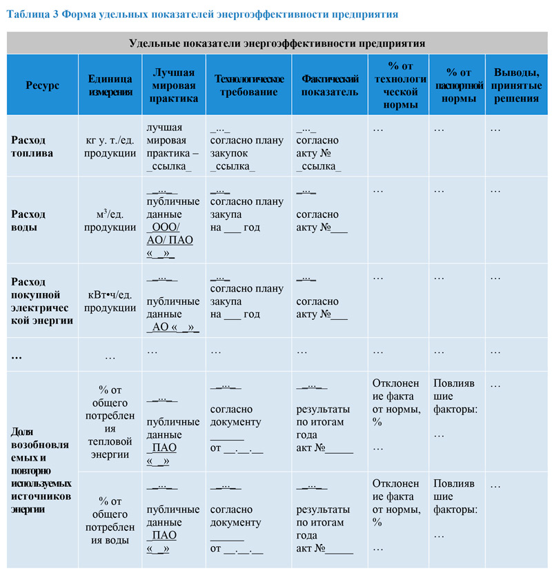

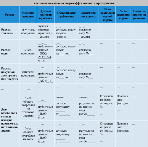

Форма удельных показателей энергоэффективности предприятия (табл. 3) выполняет функцию интерактивной доски-таблоида, отражающей энергетическую эффективность выпуска продукции в условиях изменчивой конъюнктуры рынка (в разрезе года, полугодий, кварталов и т. д.). Отслеживаемые потери: высокая себестоимость продукции, низкая энергоэффективность части производственных операций.
Таблица 3 Форма удельных показателей энергоэффективности предприятия |

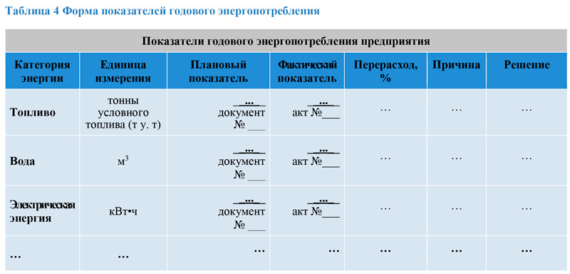

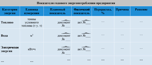

Форма показателей годового энергопотребления (табл. 4) необходима для определения общей энергоемкости предприятия и оценки общих затрат компании на приобретение и использование топливных, энергетических, водных ресурсов. Отслеживаемые потери: повышенные затраты предприятия на топливно-энергетические ресурсы.
Таблица 4 Форма показателей годового энергопотребления |

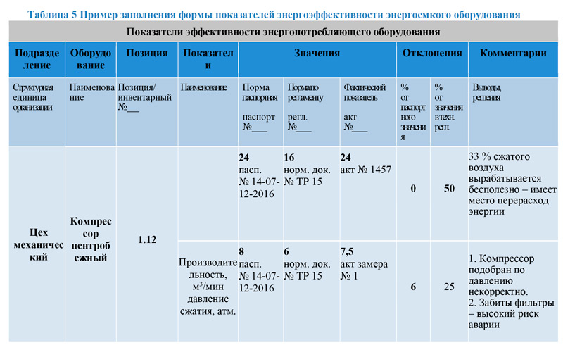

В России для энергоменеджмента был переведен на русский язык и ратифицирован в 2012 году стандарт ISO 50001, ставший национальным стандартом ГОСТ Р ИСО 50001 (далее – ИСО 50001). Никаких дополнений к документу не вносилось: ГОСТ Р ИСО 50001 дублирует ISO 50001 в полном объеме.

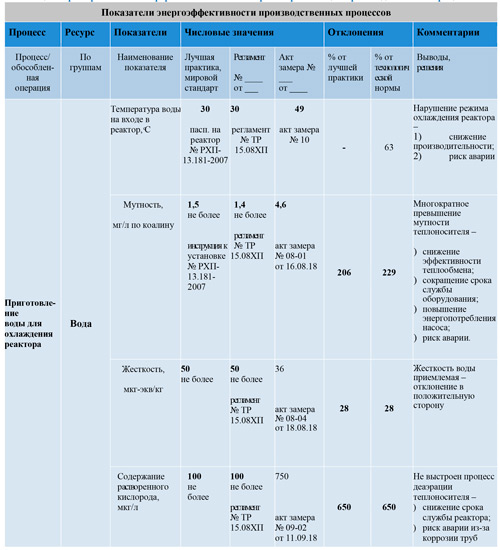

Таблица 5 Пример заполнения формы показателей энергоэффективности энергоемкого оборудования |

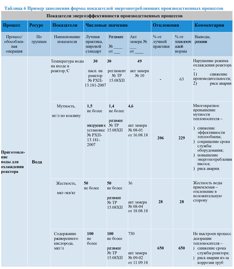

Уже в первом приближении стандарт ИСО 50001 не подходит на роль государственного нормативного документа по повышению энергоэффективности, т.к. с самого начала заявляет о своей необязательности. Оставление бесконтрольным потребления топливно-энергетических ресурсов крупными и средними предприятиями химической, металлургической, машиностроительной, нефтеперерабатывающей отраслей с ежегодными атмосферными выбросами в миллионы тонн – преступление против государства и государственности.
Таблица 6 Пример заполнения формы показателей энергоэффективности энергоемкого оборудования |
