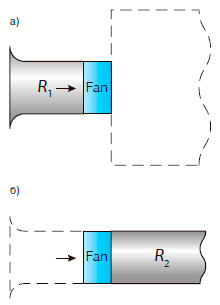

Среди различных вариантов установки осевых вентиляторов в вентиляционной сети можно выделить две принципиально разные схемы компоновки:
– Компоновка 1 (рис. 1а). Вся сеть с сопротивлением R1 располагается перед входом в вентилятор (вытяжная система). Выход воздуха осуществляется в атмосферу или в большой объем.
– Компоновка 2 (рис. 1б). Основная сеть с сопротивлением R2 находится за вентилятором (нагнетательная система). Перед вентилятором также может располагаться участок сети с сопротивлением R1. Такая компоновка осевого вентилятора, встроенного в систему воздуховодов, наиболее широко применяется в вентиляционных системах.
Схемы компоновки осевых вентиляторов в вентиляционной сети: а) сеть располагается на стороне всасывания; б) сеть располагается на стороне нагнетани
Схемы компоновки осевых вентиляторов в вентиляционной сети: а) сеть располагается на стороне всасывания; б) сеть располагается на стороне нагнетания
Существуют определенные требования к системе воздуховодов, которые непосредственно примыкают к входному и выходному сечениям осевого вентилятора [1]. Эти воздуховоды должны иметь прямолинейные участки длиной не менее 3 калибра перед и не менее 2,5 калибров за вентилятором. За калибр принимается диаметр D корпуса вентилятора. Поперечные сечения примыкающих воздуховодов должны совпадать с поперечным сечением корпуса вентилятора. Несоблюдение указанных выше условий приводит к нарушению устойчивой работы вентилятора и к существенному снижению его паспортной аэродинамической характеристики.

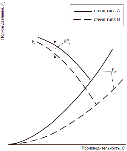

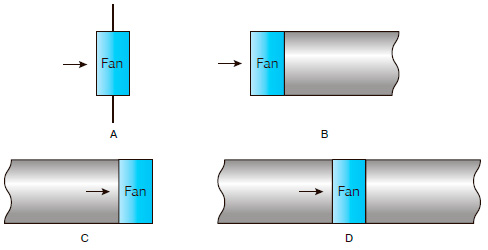

В соответствии со стандартами [3, 4] для определения аэродинамических характеристик вентиляторов существует четыре типа стендов (рис. 2), соответствующих стандартным компоновкам вентиляторов в сети:
  • А – свободный вход и выход;
  • В – свободный вход и выход в нагнетательный трубопровод;
  • С – вход из всасывающего трубопровода и свободный выход;
  • D – вход из всасывающего трубопровода и выход в нагнетательный трубопровод.
Четыре типа стендов для определения аэродинамических характеристик вентиляторов
При испытаниях осевых вентиляторов все стенды должны иметь вспомогательный вентилятор наддува для получения характеристики вплоть до режимов, близких к нулевому статическому давлению или даже к отрицательному статическому давлению.
В соответствии с европейским регламентом [5], определяющим критерии эффективности вентиляторов, при испытаниях на стендах типа А и С со свободным выходом потока из вентилятора должно рассматриваться измеренное статическое давление. А при испытаниях на стендах типа B и D с трубопроводом на выходе должно рассматриваться измеренное полное давление.

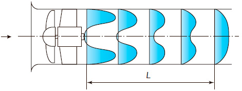

Для расчета динамического давления вентилятора необходимо учитывать фактическое его выходное сечение. На стендах типа А и С за выходное сечение следует принимать кольцевое сечение между корпусом вентилятора и втулкой или двигателем, установленным за колесом вентилятора. На стендах типа В и D, когда на выходе из вентилятора установлен воздуховод, за выходное сечение следует принимать сечение воздуховода в виде круга, отстоящее на некотором расстоянии от выхода из вентилятора. На этом участке происходит переход потока из кольцевого сечения в круговое сечение воздуховода (рис. 3): осуществляется выравнивание поля скоростей. Для осевых вентиляторов рекомендуется принимать эффективную длину L этого участка, равную 1,25 калибра [1].
Присоединенный участок вентилятора с эффективной длиной L
Рисунок 3.
Будем называть этот участок присоединенным участком вентилятора. Выравнивание поля скоростей сопровождается дополнительными потерями давления, которые могут быть условно рассчитаны как потери на удар, по известной формуле Борда-Карно [6] в виде:

Одновременно присоединенный участок играет роль диффузора, и при его наличии статическое давление вентилятора возрастает (рис. 4). Фактически при таких испытаниях на стендах типа B и D определяется характеристика вентилятора с присоединенным участком сети.
Характеристики осевого вентилятора, полученные на стендах типа А и типа В
Рисунок 4.

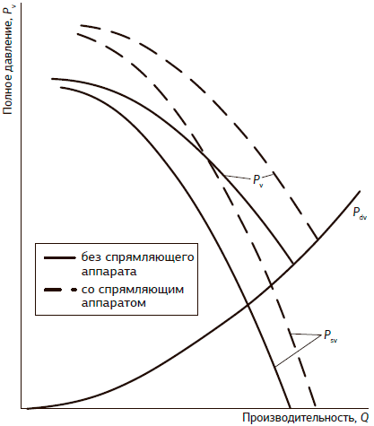

При выходе из осевого вентилятора, особенно при отсутствии спрямляющего аппарата (СА), установленного за колесом, поток закручен. Кроме осевой имеется окружная составляющая скорости, которая не учитывается при расчете динамического давления вентилятора. Закрутка течения может распространяться на значительное расстояние в воздуховоде. При этом в центре воздуховода возникает возвратное течение по отношению к основному потоку, что сопровождается дополнительными потерями давления на этом участке воздуховода и во всей системе. Поэтому при отсутствии СА установка трубы за вентилятором может привести к значительному снижению полного давления вентилятора без увеличения и даже при возможном снижении статического давления.
Таким образом, при испытаниях одного и того же осевого вентилятора на стендах различных типов можно получить разные характеристики вентилятора (рис. 4). Отличие по величине давления может составлять 10 и более процентов. Поэтому в каталогах, где приводятся характеристики вентиляторов, обычно указывают, на каких стендах получены характеристики и каким образом рассчитывается динамическое давление вентиляторов. Даются дополнительные шкалы со средней скоростью v2 в выходном сечении и с динамическим давлением pdv вентилятора, которые должны использоваться при расчете статического давления.

Необходимо отметить очень важную особенность осевых вентиляторов: течение за рабочим колесом является закрученным. Кроме отмеченной выше осевой расходной составляющей скорости v2, существует окружная составляющая, причем величина ее уменьшается от втулки к периферии колеса. Средняя величина этой составляющей скорости c2u зависит от нагруженности колеса, от коэффициента создаваемого давления. Чем выше коэффициент давления вентилятора, тем больше величина скорости c2u.
В связи с этим при работе вентилятора с нагнетательным воздуховодом необходимо использовать осевые вентиляторы со спрямляющим аппаратом, особенно в случае высоконапорных машин. Спрямляющий аппарат обеспечивает частичную или полную раскрутку потока, выходящего из колеса. Увеличивается статическое и полное давление вентилятора (рис. 6). Улучшаются условия стабилизированного течения в нагнетательном воздуховоде.
