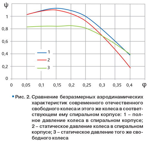

На рис. 2 приведен пример еще одного эффективного отечественного радиального рабочего колеса, используемого в виде свободного колеса и его же в разработанном для него спиральном корпусе. Из рисунка видно, что в середине и левой части аэродинамической характеристики давление и КПД вентилятора со спиральным корпусом могут иметь преимущество до 20 %. В отличие от предыдущего варианта (рис. 1), данное колесо обеспечивает более широкую зону работы по коэффициенту производительности. Кроме того, доля динамики в полном давлении спирального корпуса невелика и во многих случаях такой спиральный корпус можно непосредственно соединять с вентиляционной сетью на выходе (или использовать совсем простой переход).

Надо иметь в виду, что преимущество по создаваемому давлению и КПД спирального корпуса над свободным колесом получается в области максимальных значений КПД.
Приведенные примеры показывают, что применение спирального корпуса в системах дымоудаления принесет выигрыш в потребляемой мощности до 20 % и даже больше. Например, при правильном подборе вентилятора вместо 7,5 кВт потребляемой мощности можно получить 6,25 кВт и даже меньше (надо учитывать, что часто рабочее колесо устанавливают в какую-либо конструкцию типа прямоугольного ящика, иногда еще и с боковым входом; это приводит к дополнительному снижению параметров рабочего колеса, аэродинамики и КПД вентилятора). Выигрыш в потребляемой (и, часто, установочной) мощности может позволить не только сэкономить электроэнергию, но и снизить затраты на электродвигатель и вентилятор. При этом надо помнить, что у спирального корпуса электродвигатель вынесен наружу, за пределы активного потока (требуется небольшая доработка в области прохода вала внутрь корпуса) и высокотемпературного исполнения двигателя не требуется.
