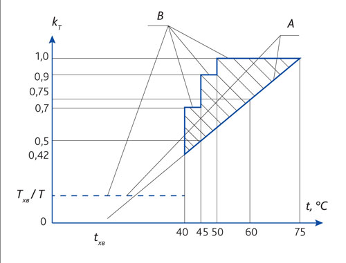

Понятно, что для достижения необходимой температуры воды, истекающей из смесителя, в том случае, если температура последней занижена, потребители вынуждены увеличивать расход горячей воды. Из приведенных в [2] графиков (семейства прямых, названных термоэквивалентами) напрашивается вывод о том, что стоимость воды должна быть пропорциональна ее температуре. Кроме того, согласно установленным правилам [3], если температура воды опускается до 40 °C и ниже, то она должна оплачиваться по тарифу холодной.
На рис. 1 изображен график, где линия А отражает эту зависимость. По оси ординат отложены величины «стоимостных» коэффициентов ki, которые указывают, во сколько раз, в зависимости от изменений температуры воды, должна меняться ее цена. (Здесь уместно отметить некорректность термина двух-, трехтарифный или др. по отношению к счетчикам расхода, поскольку тариф в каждом случае всегда один, а в зависимости от изменений температуры подогретой воды должны вводиться некоторые поправочные коэффициенты ki, о которых и идет здесь речь.)
Предположим исходя из расчетов, учитывающих все затраты на добычу, подогрев, доставку воды и т. д. и предусматривающих разумный объем средств, необходимых на поддержание системы ГВС в исправном состоянии, при условии, что на выходе (т. е. из вашего крана) температура воды должна быть равна 75 °C, установлена какая-то ее цена за кубометр Т (тариф). Тогда по мере понижения этой температуры в пределах до 40 °C эта цена должна линейно падать, а при t < 40 °C скачкообразно падать до величины тарифа исходной (холодной, поступающей в нагреватели) воды (kt = Tхв/T). В таком случае оплата услуг ГВС будет производиться исходя не из затраченного потребителем объема воды, как это делается сейчас, а из некоего, приведенного к общему знаменателю по цене (в зависимости от температуры) ее израсходованного количества.
Для сравнения, на том же рис. 1 изображена линия Б, которая характеризует особенности регистрации расхода существующими «многотарифными» счетчиками. Анализ этих графиков показывает, что значения k разработчиками установлены произвольно:
k = 0 – для t менее 40 °C,
k = 0,7 – для t от 40 до 44 °C,
k = 0,9 – для t от 45 до 49 °C,
k = 1 – для t свыше 50 °C),

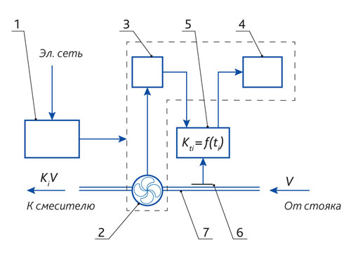

а это приводит к завышению стоимости услуги (см. рис. 1, заштрихованные области). Еще более завышена она при использовании, например, отечественных «двухтарифных» счетчиков, осуществляющих отдельную регистрацию общего количества использованной потребителем воды и ее части, температура которой ниже 40 °C. Блок-схема предлагаемого счетчика расхода горячей воды для оценки стоимости услуг ГВС с наиболее полным учетом их качества, определяемым прежде всего температурой воды, поставляемой каждому конкретному потребителю изображена на рис. 2. Эта схема является логичным следствием предшествующих анализов [1, 2]. Счетчик содержит блок питания 1, крыльчатку 2 и электромагнитную муфту 3, электрически связанную с интегрирующим цифровым показывающим устройством 4 через усилитель 5 со звеном автоматического регулирования усиления (АРУ), взаимодействующим с датчиком температуры 6 горячей воды, протекающей по магистрали 7. Счетчик работает следующим образом.
Горячая вода от стояка протекает по трубопроводу 7, вызывая вращение крыльчатки 2 со скоростью, пропорциональной интенсив-ности потока V. Скорость вращения крыльчатки 2 преобразуется электромагнитной муфтой 3 в измерительный сигнал (например, в частоту), который поступает на рабочий вход усилителя 5 со звеном автоматического регулирования усиления (АРУ). На звено АРУ усилителя 5 поступает сигнал с датчика температуры 6, который, изменяя коэффициент усиления, реализует зависимость, обозначенную на рис. 1 линией А. Эта поправка, вносимая в показания интегрирующего цифрового показывающего устройства 4, и определяет размер необходимой платы за услугу системы ГВС с учетом имевших место колебаний температуры.
Очевидно, что при использовании в указанных целях счетчиков других типов (электромагнитных, ультразвуковых и пр.) должны применяться и усилители 5 соответствующих систем.
Рисунок 2. |
Питание прибора предлагается осуществлять от аккумулятора со схемой подзарядки от электросети. Аналогичные блоки питания, будучи вполне малогабаритными, позволяют сохранять, например, работоспособность охранных сигнализирующих систем при отсутствии электроэнергии в сети в течение нескольких недель. Следует отметить, что реализация методики поверки таких приборов, вопреки первому впечатлению, не представляет сколько-нибудь сложную в техническом отношении проблему и возможный вариант ее исполнения будет представлен (если в том будет необходимость) в одном из следующих номеров журнала.
