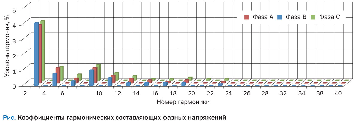

Показатели качества электрической энергии
Для определения влияния светодиодных светильников на показатели качества электрической энергии были выполнены соответствующие измерения. Они проводились анализатором качества электрической энергии MI 2792 А на вводах зданий школ. Результаты измерений коэффициентов гармонических составляющих фазных напряжений для одной из исследуемых школ приведены на рис.
Рисунок Коэффициенты гармонических составляющих фазных напряжений |
На основании выполненных измерений были проведены расчеты суммарных коэффициентов гармонических составляющих фазных напряжений. Результаты расчета показали их соответствие нормам ГОСТ 32144–2013 «Электрическая энергия. Совместимость технических средств электромагнитная. Нормы качества электрической энергии в системах электроснабжения общего назначения».
