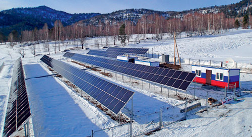

Отсутствуют механизмы стимулирования строительства объектов ВИЭ в изолированных системах энергоснабжения.
В том числе нет стимулов для строительства объектов макрогенерации на основе ВИЭ и по поддержке выработки тепловой энергии на основе ВИЭ, включая такие механизмы, как:
- установление долгосрочных тарифов (формулы цены) на покупку электроэнергии от объектов ВИЭ на период окупаемости;
- обеспечение приоритетной загрузки генерирующих объектов ВИЭ в системе оперативно-диспетчерского управления;
- компенсация затрат на техническое присоединение и др.
Главной задачей строительства ВИЭ-генерации в изолированных энергорайонах является экономия дорого топлива. Даже при более высоких удельных капитальных затратах и при очень высоких тарифах на электроэнергию они оказываются экономически эффективны (срок окупаемости 5–8 лет) и не требуют субсидирования государством при условии введения долгосрочных тарифов. Установление таких тарифов на срок окупаемости проектов ВИЭ поможет их вовлечению в энергобалансы территорий.
Если такие проекты реализовать в единой программе с повышением эффективности использования энергии, с включением мер по утеплению зданий, погодному регулированию, замене бытового оборудования на более эффективное, то потребители смогут с самого начала получать экономию даже при сохранении тарифов на прежнем уровне. При этом капитальные затраты на установку ветряных (ВЭС) или солнечных электростанций (СЭС) могут быть существенно снижены.
Государство может взять на себя часть расходов по утеплению домов в труднодоступных северных районах. Это возможно по схеме, близкой к определенной в постановлении Правительства РФ от 17 января 2017 года № 183, в рамках которого государство выкупает у собственников многоквартирных домов экономию на коммунальных платежах за 2–4 года, при условии если она превышает 10 % от базового уровня расходов на коммунальные платежи.
