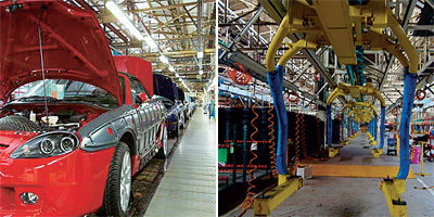

Завод «Ровер» в г. Лонгбридж |
Предприятие производит автомобили малого и среднего классов одноименной марки, а также двигатели и коробки передач для внедорожников «Лэндровер». Благодаря умело построенной системе мотивации и пропаганды энергосбережения предприятию удалось сэкономить 1,5 млн долл. США в течение одного года при затратах на реализацию программы менее 10 тыс. долл. США. При этом годовая стоимость энергоресурсов для предприятия (природный газ, мазут, электроэнергия, а также вода) составляет около 20 млн долл. США.
