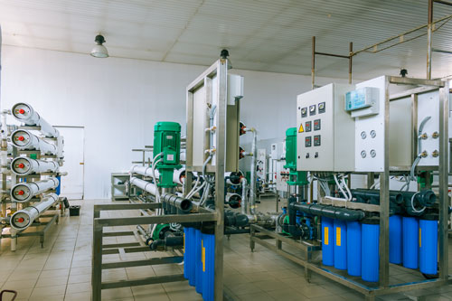

Системы обратного осмоса используются для получения воды высокой степени очистки, а также применяются для и обессоливания воды. При прохождении водой осмотических мембран удаляются органические соединения, взвеси, микроорганизмы.
Повышение спроса на мембранное оборудование для водоподготовки и доочистки воды, идущей на технологические и хозяйственно-питьевые нужды, связано с несколькими факторами:
- неудовлетворительное качество воды. Антропогенные факторы приводят к ухудшению класса водоисточников. Это приводит к тому, что при применении традиционных способов водоподготовки не всегда можно очистить воду до требуемых нормативных параметров;
- снижение стоимости мембранных аппаратов и одновременно улучшение их характеристик из-за совершенствования технологии производства;
- увеличение числа специалистов, занимающихся подбором и эксплуатацией мембранного оборудования.
Традиционно роль обратного осмоса в питьевом водоснабжении сводилась к опреснению морской и подземной воды, в основном для снижения ее солесодержания. Однако появление мембран нового поколения, которые способны работать при низком давлении, сделало мембраны обратного осмоса незаменимым методом доочистки воды. Мембранные установки значительно отличаются по количеству очищаемой воды. Существуют как установки большой производительности, размещаемые непосредственно на станциях водоподготовки, обслуживающие города, так и бытовые компактные установки для доочистки водопроводной воды для нужд жильцов одной квартиры. Песчаные фильтры, входящие в состав станций водоподготовки, часто не в состоянии задержать коллоидные частицы, болезнетворные бактерии и вирусы. Мембранные элементы способны устранить эти загрязнения, а также предотвратить попадание в питьевую воду таких опасных веществ, как фториды, мышьяк, стронций, аммоний, нитраты и нитриты. Использование мембран для доочистки воды непосредственно у водоразборной точки привело к росту производства мембран, темпы которого все время увеличиваются.
Для того чтобы эффективно использовать мембранные установки в решении задач питьевого водоснабжения, специалистам необходимо иметь представление о сильных и слабых сторонах этой технологии.
Ключевым элементом любой фильтрационной системы очистки воды являются мембранные аппараты, поэтому от выбора типа мембран, конструкции мембранных модулей и режима их работы будет зависеть успех работы всей установки.
Главное отличие мембранной фильтрации от обычного объемного фильтрования состоит в том, что подавляющее большинство всех задерживаемых веществ накапливается на поверхности мембраны, образуя дополнительный фильтрующий слой осадка, который обладает своим сопротивлением.
Наиболее экономичный режим работы фильтрационных установок – «тупиковый», когда вся исходная вода пропускается через мембрану. В ряде случаев для борьбы с ростом осадка над поверхностью мембраны создают дополнительный поток из обрабатываемой жидкости, который размывает накапливающийся осадок. Жидкость, содержащая удаленные с поверхности мембраны загрязнения, выводится из разделительного аппарата. Для более эффективного удаления загрязнений с поверхности и из пор мембраны используют метод обратных промывок, при котором очищенную воду (фильтрат) пропускают через мембрану в направлении, обратном направлению фильтрования. Такие промывки производятся намного чаще, чем промывки обычных фильтров с зернистой загрузкой – от 1 до 5 раз в час, но их продолжительность составляет всего 10–30 секунд, поэтому объем сбрасываемой воды составляет 2–5 % от объема фильтрата.
Для предотвращения биологического зарастания фильтрационных мембран в воду для обратной промывки мембранных элементов добавляют дезинфектант, чаще всего гипохлорит натрия.
В процессе длительной работы производительность мембранных аппаратов постепенно уменьшается, так как на поверхности и в порах мембраны сорбируются различные вещества и отлагаются частички загрязнений, увеличивающие общее гидравлическое сопротивление мембранных аппаратов. Для восстановления первоначальной производительности несколько раз в год проводится химическая промывка мембранных аппаратов специальными кислотными и щелочными реагентами для удаления накопленных загрязнений.
Таким образом, основные задачи при проектировании мембранных установок – это подбор оптимального типа мембран в зависимости от состава исходной воды и определение оптимального режима эксплуатации мембранной установки, при котором загрязнение мембран было бы минимальным. Надежность работы обеспечивается правильным выбором материала мембраны, который был бы наименее чувствителен к загрязнениям, характерным для данного состава исходной воды, и конструкции аппарата, которая должна позволять проводить гидравлические промывки мембран с максимальной эффективностью. Кроме того, важно уметь прогнозировать работу установки в течение длительного периода эксплуатации.
