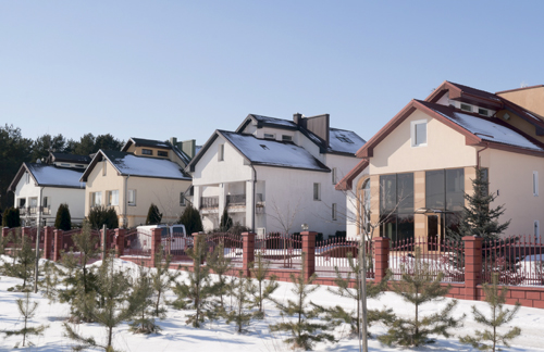

Система водоподготовки для коттеджного поселка имеет несколько важных преимуществ перед автономной скважиной.
Невысокие расходы на эксплуатацию. Все затраты, связанные с обслуживанием и ремонтом системы водоснабжения для коттеджного поселка, являются общей обязанностью всех потребителей. В долгосрочной перспективе это выгоднее, чем эксплуатация индивидуальной системы водоочистки, которая требует периодического ремонта, регулярной замены картриджей и восстановления каталитических способностей фильтрующих загрузок, а значит, покупки дорогостоящего оборудования и оплаты труда квалифицированных специалистов.
Автоматизированная работа и гибкость настройки. Современные системы водоподготовки для коттеджного поселка умеют справляться со многими задачами – строительство новых домов, снижение качества исходной воды, резкое увеличение потребления воды. Кроме того, вся работа станций водоснабжения производится в автоматическом режиме, что обеспечивает ее безаварийное функционирование.
Бурение глубоких скважин, проектирование и монтаж фильтрующего оборудования – на все это требуются значительные капитальные затраты, но в процессе эксплуатации все расходы полностью компенсируются. По сравнению с поверхностными водоносными слоями артезианские скважины снабжают водой, которая характеризуется меньшей степенью загрязненности, что, в свою очередь, делает ненужным применение фильтров большого размера и сложного насосного оборудования.

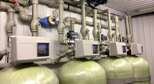

Как правило, станция очистки воды для небольшого населенного пункта состоит из нескольких конструктивных частей.
Механические фильтры. Это оборудование применяется для очистки воды от средних и крупных загрязнений: песка, глины, остатков пород, посторонних предметов. Как правило, в общей коттеджной системе водоснабжения устанавливают ряд сетчатых фильтров.
Обезжелезиватели (системы аэрации). Артезианская вода зачастую отличается большим содержанием железа. Аэраторы окисляют его и превращают в механические частицы, которые впоследствии удаляются. К тому же эти установки эффективно очищают воду от сероводорода, аммиака и углекислоты, которые нередко присутствуют в жидкости из глубоких скважин.
Умягчители. Лучшим способом избавить воду от солей жесткости является ионный обмен. Он заключается в замене «опасных» ионов кальция и магния на «безопасные» ионы натрия. Нужно добавить, что на этом этапе добиться полного умягчения практически невозможно, поэтому для лучшего эффекта ионообменные фильтры стоит монтировать и локально, т.е. при подаче воды в дом.
Дозаторы щелочных реагентов для корректировки pH. Это оборудование монтируется в том случае, если в системе водоснабжения используются стальные трубы, так как недостаточный показатель pH говорит о высокой коррозионной активности жидкой среды. Кроме химических реагентов для повышения pH применяются кокосовый активированный уголь, гранулированный кальцит и другие засыпные материалы.
Обеззараживатели. Самым доступным оборудованием для дезинфекции воды являются ультрафиолетовые лампы, однако их использование не всегда целесообразно, из-за того что они не обладают пролонгированным действием. Поэтому для уничтожения бактерий и вредных микроорганизмов чаще всего применяют обычное хлорирование. В этом случае необходимость полного обеззараживания воды ложится на плечи самих потребителей – они могут установить на входе в дом УФ-лампы или системы обратного осмоса.

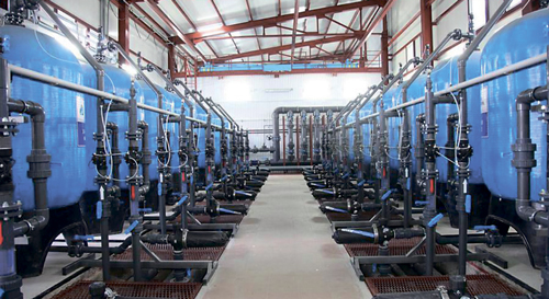

На последнем этапе очистки воды могут использоваться конструктивные решения, работающие на основе мембранных технологий. К ним относятся ультра-, микро-, нанофильтрация и обратный осмос. К примеру, при большом показателе жесткости жидкой среды нередко устанавливают нанофильтрационные системы, а обратный осмос применяется для полного обессоливания излишне минерализованной воды. Недостатком мембранных установок является их дороговизна и высокие эксплуатационные расходы.
Стоит добавить, что описанная схема очистки воды для коттеджного поселка не является универсальной, и при разработке конкретного проекта она может претерпеть существенные изменения. Проектирование системы водоподготовки и выбор оборудования зависят прежде всего от степени загрязненности исходной воды и задач, которые стоят перед станцией очистки. Чаще всего она предназначена для предварительной фильтрации жидкости, которую можно использовать в бытовых и хозяйственных нуждах. Питьевая вода, в свою очередь, должна подвергнуться дополнительной обработке локально, т.е. в каждом доме. Для этого применяется простое, но эффективное оборудование – подмоечные системы, насадки на кран или многофункциональные фильтры.
