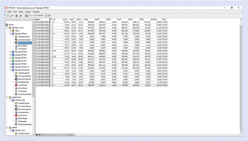

Локальные решения по удаленному мониторингу
В тех случаях, когда расходомеры установлены в нескольких контрольных точках, клонировать предыдущий способ автоматизации для каждого расходомера, конечно, можно, но вряд ли это станет эффективным решением. Для систем мониторинга с множеством контрольных точек используют подключение расходомеров к специальным вычислителям (например, СПТ940). Вычислитель, в свою очередь, подключается к компьютеру, где входящая в комплект поставки программа регистрирует и затем отображает на экране как интегральные значения расхода жидкости, так и в разрезе каждого подключенного расходомера. Логирование всех показателей в этом случае ведется автоматически в базу данных
Данный тип автоматизации стоит дороже предыдущего, но это уже полноценное технологическое решение, реализация которого упростит к тому же и выполнение многих сопутствующих рутинных задач: программа имеет встроенные средства для визуализации данных в табличном и графическом виде, которые можно использовать при подготовке отчетной документации и презентаций

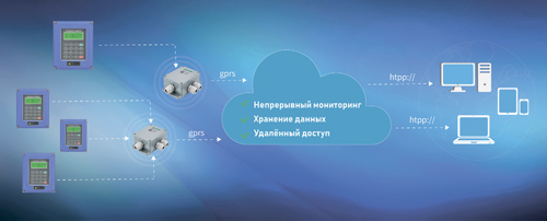

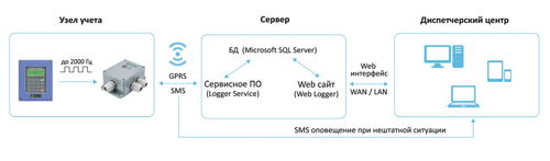

Облачные решения (логгеры)
Вариант мониторинга через вычислитель имеет один существенный недостаток – привязку к определенным компьютерам, а следовательно, и к определенному месту. А это означает, что для выполнения удаленного контроля потребуется дополнительно настраивать сеть, доступы и т.п. Это возможно, но не всегда целесообразно при наличии решений, основанных на облачных технологиях
В задачах контроля расхода жидкостей облачные решения реализуются с использованием логгеров – специальных устройств, которые подключаются к расходомерам, считывают с них значения показателей и по настраиваемому расписанию отправляют в облачный сервер, где данные записываются в БД. Подключение к БД возможно с любого устройства (удаленных компьютеров и мобильных устройств) в любой точке мира и в любое время
Для просмотра данных используется специальный web-интерфейс, отображающий как последние записанные значения, так и графические и табличные отчеты, построенные на основании накопленных данных, предусмотрена система оповещения в аварийных ситуациях
Этот способ предполагает наличие «облака», в которое логгеры будут записывать данные с расходомеров. Возможны два способа использования «облака» – самостоятельное развертывание или аренда. В первом случае при оценке сроков и стоимости проекта автоматизации надо учитывать также затраты (как временные, так и материальные) на подбор или обучение персонала, который будет заниматься разворачиванием облачных серверов, поддержкой их работоспособности и выполнением технических работ. В стоимость аренды, как правило, входят работы по поддержке «облака». Более того, существуют пакеты автоматизации, которые предоставляют возможности пользоваться «облаком» бесплатно, как, например, при приобретении расходомеров Streamlux
