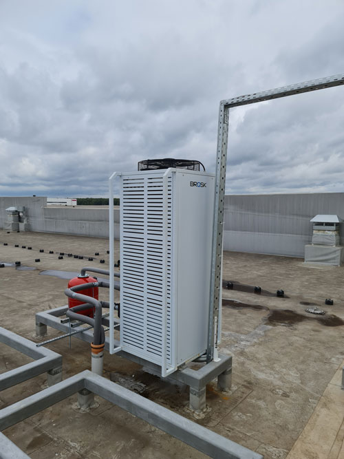

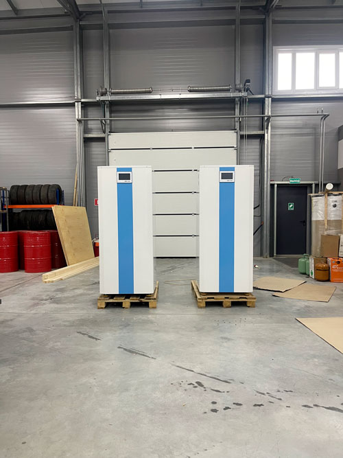

Рисунок 1. Воздушный тепловой насос |
Надо отметить, что кризис тех лет существенно помог нашему развитию и привел к перестройке многих принципов менеджмента компании, оптимизации процессов, сокращению себестоимости изделия при улучшении качества. В результате мы закрепились на лидирующих позициях. Вместе с этим пришло осознание, что для дальнейшего развития необходимо расширить область применения продукции, которая на тот момент в большей степени была ориентирована на частных клиентов. Появилась новая цель – освоить промышленный и государственный сегменты. И в этом мы достигли значительных результатов. Развивая промышленный сегмент, компания оказалась в достаточно выигрышной ситуации благодаря линейке моделей и оптимизированных решений с «импульсным» отбором теплоты, способных конкурировать с установками на традиционном топливе. Окупаемость наших решений составляет 2–3 года.

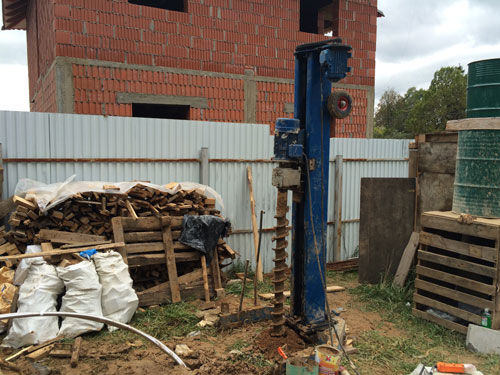

В первую очередь наша технология «импульсного» отбора теплоты, которая позволяет снизить себестоимость внедрения геотермальной теплонасосной системы на 20–30 %. Более того, нами разработаны собственные малогабаритные буровые установки, которые легко ремонтируются, дешевы в обслуживании, эксплуатации. Эта технология позволила нам существенно удешевить работы по закладке зондов.
Рисунок 2. Малогабаритная буровая установка |
Благодаря этому мы сохраняем конкурентоспособность: наше решение более выгодно даже в сравнении с дешевым китайским тепловым насосом под ключ. При этом нами используются комплектующие самого высокого качества как европейского, так и российского производства – мы ведем работу по импортозамещению.

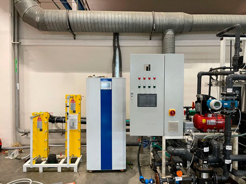

Производство тепловых насосов, как и чиллеров, не требует дорогостоящих конвейеров. Основное оборудование связано с металлообработкой – лазерный станок, пресс для гибки металла, покрасочная линия и сварочное оборудование для производства корпусов. Производители холодильного оборудования – это по большей части металлообрабатывающие компании, т. к. аутсорсинг на металлообработку в России не обеспечивает необходимого качества. Только следование принципу «хочешь сделать хорошо – сделай сам» позволяет нам гарантировать высокое качество и выполнять действительно сложные корпуса – подогнанные, монолитные, с высокой шумоизоляцией.
Рисунок 4. Решения для водоканалов |
Также на производстве действует экспериментальный стенд, на котором все выпускаемое оборудование проходит обкатку. Он представляет собой два больших воздушных блока, которые имитируют источник низкопотенциальной теплоты и потребителя. Понятно, что для стандартных линеек такая проверка скорее формальность. Но для нового оборудования со встроенным теплообменником, рассчитанным нестандартно, тестирование необходимо. Иногда его результаты приводят к замене теплообменника.

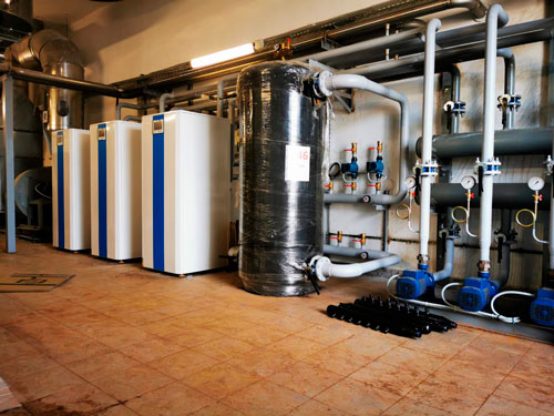

Рисунок 5. Промышленные тепловые насосы по 100 кВт для гальванического производства |

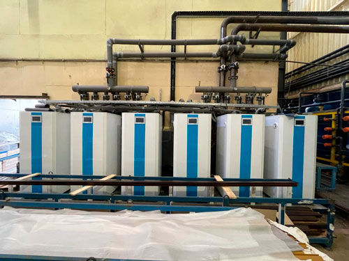

Еще одно приоритетное направление – развитие способов утилизации теплоты на промышленных предприятиях. Основной критерий таких заказчиков при принятии решения – это окупаемость. Если частные клиенты могут руководствоваться личными предпочтениями или интересами, то для промышленных предприятий выбор определенных технологий, оборудования – по сути, инвестиционный проект, который должен окупиться достаточно быстро. Руководствуясь этим, мы стали развивать направление утилизации теплоты и особо преуспели в работе с водоканалами, для которых разработали теплообменник – бесконтактный испаритель прямого действия для снятия теплоты с поверхности водовода. Это гибкий теплообменник, который легко демонтировать в случае ремонта или аварии и поставить на новый водовод.
Рисунок 6. Производство чиллеров |
Сейчас мы продвигаем это направление для металлургических и гальванических производств, т. е. предприятий с постоянными процессами охлаждения и нагрева. Обычно они выбрасывают теплоту, выделяемую в процессе нагрева, а когда требуется нагрев, снова генерируют теплоту. Мы замкнули эти процессы. Такое решение применимо и, например, для охлаждения офисных помещений. Это позволяет не сбрасывать теплоту на улицу, а использовать ее для ГВС. Уже реализовано более 20 ресторанов известной сети быстрого питания с такой системой, в которых тепловая энергия (побочный продукт при охлаждении воздуха) не выбрасывается внешними блоками на улицу, а направляется на нагрев горячей воды.

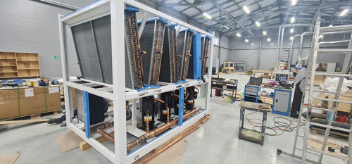

Вот уже четыре года мы развиваем направление промышленного холода – холодильные машины (чиллеры), тоже со своими особенностями. Одна из них – утилизация бросовой теплоты для подогрева воды на нужды ГВС. Мы здесь не новаторы, тем не менее не все реализуют такие решения. С прошлого года производим собственные кожухотрубные теплообменники, испарители и конденсаторы.
Если говорить о холодильных машинах, то из того, что имеется в кейсе компании, самая большая установка – 0,8 МВт в одном корпусе. В случае необходимости мы легко можем сделать установку и большей мощности. Сейчас идут переговоры об установке 6 МВт с поставкой в Бангладеш.

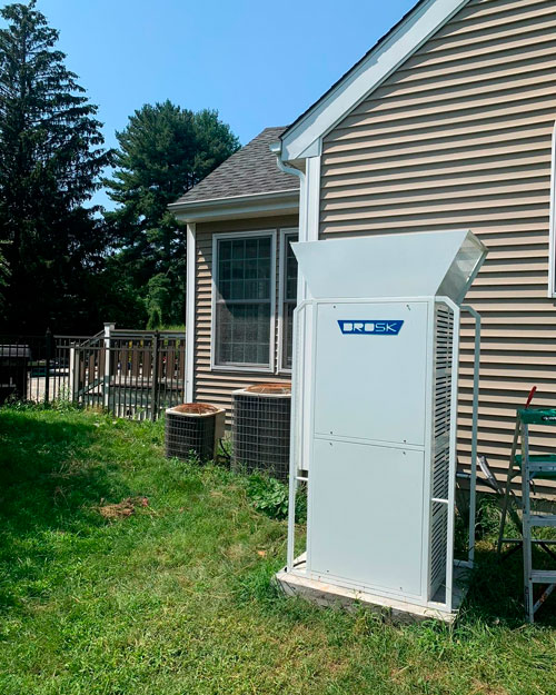

Третье направление – экспорт. Мы понимаем, что в некоторых областях, особенно это касается утилизации теплоты стоков, мы – одно из самых преуспевающих предприятий в мире, и нам есть что предложить. Тем более такой опыт уже имеется – компания поставляла тепловые насосы на рынок США, идет экспорт продукции в Монголию, ну и, разумеется, в дружественные страны – Беларусь, Казахстан. В этом году мы изучали рынок ОАЭ. Конечно, если говорить о дальнем зарубежье, сейчас все значительно осложнилось и наши преимущества зачастую теряются из-за сложной логистики. Тем не менее это направление мы тоже собираемся развивать.
