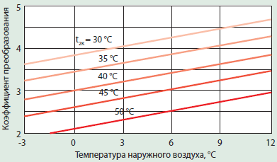

Если рассматривать наружный воздух как единственный источник тепла, то использование воздушного теплового насоса для отопления в климатических условиях, например Украины, неэффективно: во время сильных морозов тепловые насосы «воздух-вода» работают с низкими коэффициентами преобразования. В то же время в течение большей части года температура наружного воздуха вполне пригодна для использования теплового насоса в системах теплоснабжения. В [1] приведен график (рис. 1) подтверждающий, что при положительных температурах наружного воздуха коэффициент преобразования воздушного теплового насоса в большинстве случаев больше 3, а это свидетельствует о возможности его эффективной работы.
Зависимость коэффициента преобразования одной из моделей теплового насоса «воздух-вода» от температуры воды на выходе из конденсатора t2K и от температуры наружного воздуха

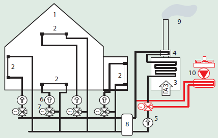

Чтобы подкрепить эти абстрактные соображения конкретными цифрами, была выполнена технико-экономическая оценка целесообразности частичного замещения природного газа тепловым насосом на примере теплоснабжения современной теплицы, где круглый год по самым последним технологиям выращивают помидоры.
Существующая схема теплоснабжения теплицы (рис. 2) состоит из газового котла с экономайзером и четырех независимых друг от друга отопительных контуров. Красным цветом на схеме показано, как в нее можно встроить тепловой насос «воздух-вода».
Схема теплоснабжения теплицы
1 – контур теплицы;
2 – отопительные контуры различных зон теплицы;
3 – газовый котел;
4 – экономайзер;
5 – насос контура котла;
6 – насосы отопительных контуров;
7 – регулирующие клапаны;
8 – гидравлическая стрелка;
9 – дымовая труба;
10 – тепловой насос «воздух-вода»
Существующая система отопления рассчитана на температуру теплоносителя 90 °С при расчетной температуре наружного воздуха –22 °С. Тепловой насос во время морозов работать не будет, а в период относительно теплой погоды температура 40–50 °С в подающем трубопроводе системы отопления будет вполне достаточна для поддержания необходимой внутренней температуры без изменения отопительной системы. Как видим, технически несложно привязать тепловой насос «воздух-вода» к котельной тепличного хозяйства.
