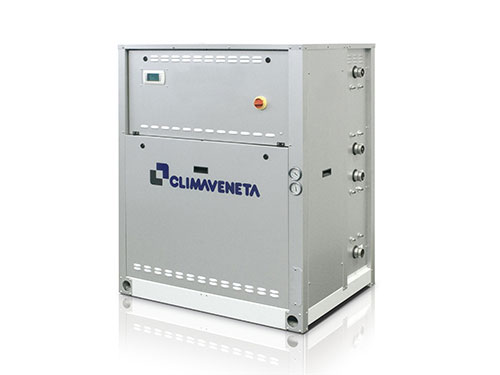

Высокотемпературный тепловой насос EW-HT 0152–0612
для отопления и производства горячей воды производительностью от 70 до 279 кВт
Поиск высокоэффективного и надежного отопительного оборудования, способного достичь высоких температур теплоносителя и одновременно идеально встраиваемого в общую систему тепло- и холодоснабжения современных зданий, – серьезная задача для проектировщиков подобных систем.
![Высокотемпературный тепловой насос EW-HT 0152–0612](/for_spec/articles/35/7082/art.jpg)

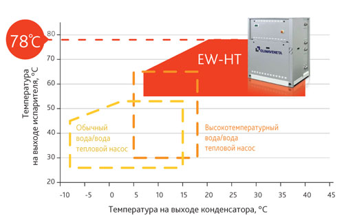

За пределами традиционного рабочего диапазона
EW-HT значительно расширяет традиционные рабочие пределы систем подобного типа – данный тепловой насос является уникальным в своем классе, он использует среднетемпературную воду как источник для производства горячей воды (с температурой до 78 °C). Расширенный рабочий диапазон позволяет EW-HT полностью интегрироваться в любые инженерные системы здания: теплоснабжения, отопления и подготовки ГВС (рис. 1).
Рисунок 1. Расширенный рабочий диапазон EW-HT |

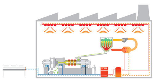

Применение в промышленности
Промышленное и технологическое производство отличаются многочисленными процессами теплообмена: различные промышленные агрегаты, двигатели, пресс-формы и т. д. должны охлаждаться, в то время как технологические жидкости или потоки воздуха должны нагреваться. Таким образом, большое количество низкопотенциальной теплоты просто выбрасывается. EW-HT предоставляет уникальную возможность рекуперации и переноса теплоты из одного процесса в другой, исключая прямые потери.
Определенно, рекуперация теплоты является рекомендованной и экономически оправданной практикой в промышленном секторе, где технологические процессы состоят из многочисленных процессов обмена теплотой разных температурных уровней. Возможность использовать любой среднетемпературный теплоноситель (температурой до 45 °C) в качестве источника (поступающего в испаритель) и способность достигать температуры теплоносителя 78 °C (выходящего из конденсатора) являются главными отличительными особенностями данного теплового насоса, которые делают его связующим звеном между различными температурными уровнями. Теплота, отведенная от промышленных агрегатов, передается со среднетемпературного уровня, где уже нет возможности ее использовать, на высокотемпературный уровень, применение на котором уже наиболее перспективно. Экстремально расширенный рабочий диапазон многократно увеличил количество вариантов применения данного теплового насоса. Варианты применения в химической и пищевой промышленности: преднагрев различных материалов и/или теплоносителей, а также отопление помещений с помощью потолочных панелей (радиационное отопление) представлены на рис. 2.
Рисунок 2. Применение EW-HT в промышленности |

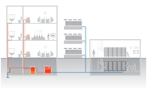

Применение EW-HT в ЦОД (IT cooling)
Теплота, генерируемая мощными серверами, обычно считается бросовым теплом, которое необходимо удалять из помещений ЦОД. EW-HT не только удаляет это тепло, а также использует его в качестве источника для производства высокотемпературной воды, которая может использоваться для удовлетворения нужд (в горячей воде) близлежащих зданий.
Современные ЦОД требуют эффективной и надежной системы ХС, работающей 24/7, при минимальных эксплуатационных затратах. Обычные холодильные машины (ХМ) или ХМ с функцией фрикулинга совместно со шкафными кондиционерами – наиболее распространенное решение. Но если посмотреть на систему шире, можно обнаружить новое важнейшее отличие: когда ЦОД расположен вблизи офисного здания, EW-HT способен покрыть полную нагрузку на отопление и ГВС офисов, одновременно охлаждая ЦОД (рис. 3).
Рисунок 3. Применение EW-HT в ЦОД |
Данный тепловой насос использует часть расхода среднетемпературного теплоносителя (с температурой 40–45 °C) как источник для производства горячей воды с температурой до 78 °C. Таким образом полностью удовлетворяется потребность в горячей воде для бытовых нужд эффективным и надежным способом без заботы о возможном развитии легионеллы и без использования газового или электрического бойлера.

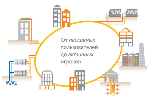

Перспективное применение теплового насоса EW-HT совместно с системой центрального теплоснабжения
Благоприятствуя развитию систем, основанных на использовании среднетемпературных водяных контуров, EW-HT открывает новые возможности при планировании и проектировании систем центрального теплоснабжения. Стремясь наполнить контур среднетемпературной водой, большинство современного оборудования, производящего среднепотенциальную теплоту, становится главными источниками всей системы теплоснабжения. К одному контуру подсоединяются как потребители, так и источники теплоты. Тепловые насосы, геотермальная энергия, технологическая рекуперация теплоты и солнечные коллекторы могут значительно увеличить долю возобновляемых источников энергии в структуре сетевых источников и, благодаря их способности к локальному производству, способствуют переходу на интеллектуальные города, где пассивные пользователи становятся активными игроками (рис. 4). В итоге контур со среднетемпературным теплоносителем удовлетворяет нагрузку на отопление и благодаря EW-HT используется как источник для получения высокотемпературной горячей воды для ГВС без необходимости сжигания любого вида топлива и использования электрических нагревателей, внедряя технологию шеститрубных (поливалентных) систем на новом, более масштабном уровне.
Рисунок 4. Среднетемпературный контур теплоснабжения |

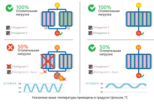

Двойной контур хладагента
Резервирование – ключевой параметр надежности. Два независимых фреоновых контура пластинчатого теплообменника гарантируют бесперебойную и надежную работу во всех возможных условиях. Данная техническая особенность позволяет EW-HT быть единственным источником высокотемпературного теплоносителя на объекте.
Испаритель и конденсатор, двухконтурные эффективные пластинчатые теплообменники, спроектированные для подсоединения к двум независимым контурам хладагента – данный дизайн обеспечивает контакт каждого фреонового контура с полным расходом жидкости, следовательно, эффективность при частичной нагрузке (при одном работающем контуре) максимальна. При данной конструкции пластинчатого теплообменника достигается более равномерный нагрев поступающей жидкости в отличие от традиционной конфигурации. Данная конструкция также способствует повышению эффективности теплообмена ввиду расширенного рабочего диапазона.
Достижение подобной высокой температуры стало возможным также благодаря применению хладагента R134a, чьи термодинамические свойства идеально подходят для работы с высокими температурами кипения и конденсации при высочайших значениях коэффициента теплопередачи.
При полной нагрузке (температура теплоносителя, поступающего в конденсатор EW-HT 70 °C) обе конструкции (традиционная и двухконтурная) удовлетворяют нагрузке, нагревая воду до 78 °C при постоянном расходе теплоносителя.
При нагрузке 50 % (температура поступающего теплоносителя 74 °C), чтобы достичь температуры выходящей жидкости 78 °C, смешиваются два потока: один, прошедший ТО неработающего контура (74 °C), и другой, прошедший ТО работающего контура (расчетная температура должна быть 82 °C при том же расходе). Однако максимально допустимая температура конденсации 78 °C – следовательно, оба контура не будут работать, температура жидкости не достигнет уставки. Затем, когда температура обратного теплоносителя упадет до 70 °C, включатся оба контура, и процесс повторится. Таким образом, амплитуда колебаний в два раза больше – хуже точность поддержания температуры. В то время как двухконтурный пластинчатый ТО при работе одного фреонового контура без проблем достигнет установленного параметра, нагреет воду с 74 до 78 °C (см. рис. 5).
Рисунок 5. Двойной контур хладагента |
