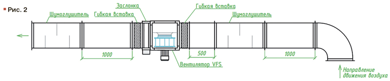

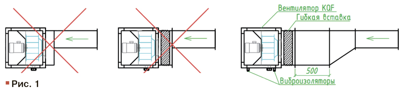

Подключение системы воздуховодов к вентилятору должно осуществляться путем плавного перехода от сечения воздуховода к сечению вентилятора через гибкую вставку (рис. 1). Для обеспечения равномерного потока на входе вентилятора необходимо предусмотреть прямой участок не менее 500 мм. Для снижения вибраций вентилятор установить на виброизоляторы.
Прямой участок перед шумоглушителем
Для максимального шумоподавления по возможности устанавливайте глушители на участке с равномерным потоком (рис. 2). Для этого перед установкой шумоглушителя рекомендуется предусмотреть прямолинейный участок длиной 1000 мм.

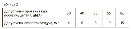

Скорость в сечении шумоглушителя
Воздушный поток, проходя через глушитель, генерирует так называемый собственный шум глушителя. Уровень звуковой мощности собственного шума зависит от конструкции глушителя, его размеров и скорости набегающего потока.
При значительном снижении шума (например, при установке трех шумоглушителей) уровень звуковой мощности за шумоглушителем может оказаться сопоставим с уровнем звуковой мощности шумообразования в самом глушителе.
В общем случае допустимую скорость воздуха в глушителе следует выбирать в зависимости от располагаемых потерь давления и допустимого уровня звуковой мощности шумообразования в самом глушителе.
Допустимая скорость воздуха в сечении шумоглушителя зависит от допустимого уровня звука после глушителя (табл. 2).

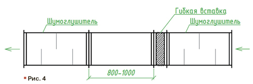

При необходимости установки нескольких шумоглушителей расстояние воздуховода между шумоглушителями должно составлять 800–1000 мм. Во избежание распространения звука по металлическому воздуховоду желательно на этом участке устанавливать гибкую вставку длиной 100–160 мм (рис. 4).

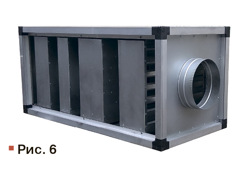

Тип шумоглушителя

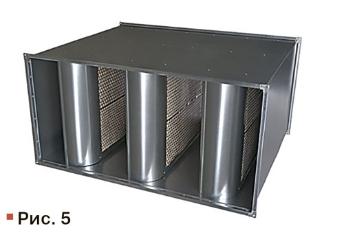

Если воздух хорошо очищен (жироулавливающие лабиринтные фильтры, жироулавливающие ячейковые фильтры ФЯЖ) и имеет температуру до 80 °С, то можно установить шумоглушители RD (рис. 5).
Если воздух недостаточно очищен и содержит загрязняющие вещества в виде жира или масла или имеет температуру выше 80 °С, рекомендуется установить шумоглушители RТ (рис. 6).

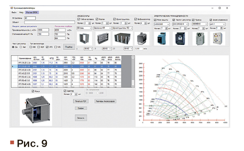

Поддержка проектировщиков
На сайте компании есть онлайн-программа аэродинамического расчета, которая поможет рассчитать необходимое статическое давление вентиляционной системы.

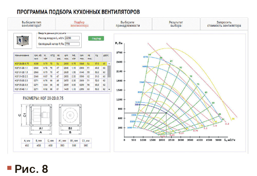

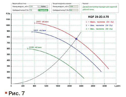

Для быстрого и точного подбора кухонных вентиляторов наша компания предоставляет проектировщикам несколько простых, интуитивно понятных способов:
• интерактивный график подбора для каждой модели вентилятора на сайте компании (рис. 7);
•онлайн-программа подбора вентиляторов на сайте (рис. 8);
•офлайн-программа подбора вентиляторов (рис. 9).
 Мы постоянно работаем над совершенствованием программного обеспечения с учетом ваших пожеланий.
Проектировщики, работающие в программе Autodesk Revit, могут скачать информационные модели нашего оборудования. Представленные на сайте BIM-модели адаптированы под российские стандарты и соответствуют стандарту Autodesk BIM 2.0.
