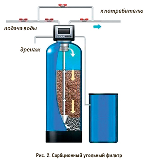

Сорбционный способ
Наряду с механическим один из самых старых и популярных методов очистки воды – сорбционный (рис. 2). В его основе лежит принцип химических реакций, которые происходят между элементами, содержащимися в воде, и элементом-адсорбентом, который пропускает воду через себя.
![Очистка питьевой воды: эффективные методы](/for_spec/articles/38/7740/2.jpg)
Самый популярный сорбент природного происхождения – активированный уголь. Он имеет потрясающее свойство задерживать в своей пористой структуре химические, биологические и технические загрязнители.
Помимо активированного угля используются глина, цеолиты, песок – все они имеют высокую водоизместимость, а при дополнительной обработке повышают свои пропускные свойства, активнее задерживая посторонние элементы.
Помимо природных, т.е. органических, типов адсорбентов существует целое семейство искусственно созданных фильтрационных материалов, отличающихся более высокими показателями износостойкости, простотой применения и низким удельным весом.
Выбирая среди всего многообразия загрузочного сорбирующего материала, стоит учитывать прежде всего степень загрязнения и его химическую картину. Так, если в воде имеется большое количество коллоидных частиц, стоит избегать использования активированного угля, потому что коллоид забивает очистные поры и сводит эффективность угля на нет.
Однако в случае правильной эксплуатации такая загрузка способна показывать высокую эффективность при не слишком высоких уровнях загрязнения, а для того чтобы возобновить ее фильтрующую мощность, достаточно просто произвести обратную промывку, т.е. пустить поток воды в сторону, противоположную обычной.
В зависимости от того, насколько узкими и многочисленными будут поры на фильтрате, можно определить его эффективность – и, соответственно, цену. Обычно это вполне доступный расходный материал, который помещается в бюджетную установку, имеющую как ручное, так и механическое управление – все зависит от требуемых рабочих мощностей и сферы использования. Благодаря широким возможностям выбора сорбционный метод можно считать не только относительно эффективным, но и доступным для рядового потребителя.
Чтобы повысить эффективность такого фильтра и увеличить площадь взаимодействия с различными загрязнителями, чаще всего моделируются многоступенчатые сорбционные установки, имеющие несколько связанных между собой картриджей. Вода из первого картриджа проникает во второй, а затем в третий – и каждый раз степень ее очистки повышается, как повышается и плотность загрузочного материала, работающего с более мелкими частицами, чем его «предшественник». Выбрать нужную модель фильтра легко – следует просто приобрести набор картриджей, которые отвечают заявленным требованиям, например фильтр-обезжелезиватель + фильтр от нитратов + фильтр с серебром для обеззараживания воды.

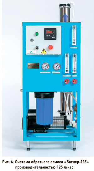

Обратный осмос
Самый дорогой и самый высокотехнологичный метод – обратный осмос (рис. 4). В основе его работы – полунепроницаемая обратноосмотическая мембрана, поры которой настолько малы, что пропускают через себя только молекулы H2O, а потому на выходе мы имеем стерильную, безупречно чистую воду.
![Очистка питьевой воды: эффективные методы](/for_spec/articles/38/7740/4.jpg)
Почему этот метод дорогой? Во-первых, в обслуживании установки активную роль играет высокое давление, создаваемое искусственно с помощью электроподпитки – расход электричества у этой технологии очень высокий. Во-вторых, сама по себе неорганическая мембрана является инновационной разработкой, созданной из современных материалов с высокой износостойкостью. Платить за ее работу приходится редко, но зато по-крупному, в отличие от уже названных методов очистки, чья удельная стоимость невысока, но обслуживание требует постоянных денежных вливаний и физического контроля.
Установки обратного осмоса оснащены датчиками, контролирующими уровень загрязнения воды – так что даже если он внезапно подскочит, очищенная вода неизменно будет стерильной, чего нельзя гарантировать в других установках.
Казалось бы – стерильная вода, что может быть лучше? Но на самом деле жаркие споры о пользе и вреде такой воды до сих пор не могут прийти к общему знаменателю. Одни исследователи считают, что эта вода служит обычным растворителем, который в старину называли «мертвой» водой, т.е. водой, не несущей в себе ничего полезного. Другие полагают, что такой уровень чистоты годится только для промышленности, а для человека он и вовсе опасен, так как «пустая» вода мало того что не поставляет никаких полезных элементов, так еще и вымывает уже имеющиеся из организма.
Чтобы обогатить «мертвую» воду до состояния «живой», на установку обратного осмоса устанавливаются специальные минерализаторы, которые насыщают жидкость всеми нужными для здоровья витаминами и минералами. Но опять же – за это придется дополнительно платить.
С другой стороны, если анализ вашей воды показывает зашкаливающий уровень угрозы, только метод обратного осмоса может дать вам необходимую степень гарантированной безопасности.
