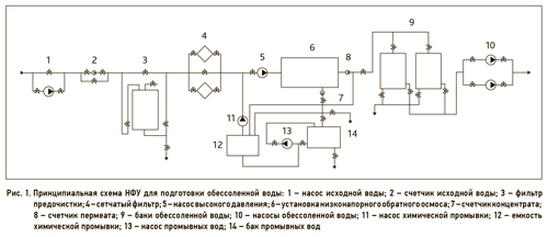

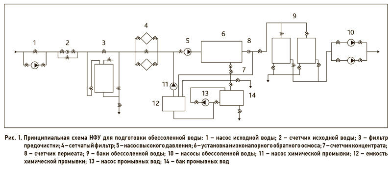

Рассмотрим принцип работы мембранных установок.
В состав установки (рис. 1) входят: фильтр предварительной очистки воды, насос высокого давления, мембранные блоки, смонтированные в корпусе из нержавеющей стали. Данная установка полностью автоматизирована и оборудована блоком химической мойки мембран. Предварительной ультрафильтрации не требуется, так как забор воды проводится из городского водопровода.
Исходная вода поступает на фильтр предочистки, затем на сетчатые фильтры. Далее вода, из которой удалены механические примеси, коллоиды и часть органических загрязнений, подается на обработку в мембранную установку, затем уже обессоленная вода поступает в деаэраторную установку.

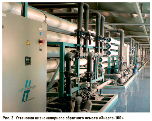

На районной тепловой станции «Кунцево» (Москва) в 2005 году проводилась реконструкция с целью увеличения мощности тепловой станции с 360 до 600 Гкал/ч. В связи с тем что теплогенерирующий объект расположен в пределах города, дополнительно к Na-катионитным фильтрам была добавлена установка низконапорного обратного осмоса «Энерго-100» (далее – НФУ). На рис. 2 показана мембранная установка [11], работающая по принципу обратного осмоса, номинальной производительностью пермеата – 85–100 м3/ч, степень извлечения пермеата – 55–90 %, селективность – 97–99 %, диапазон рабочих температур 3–39 °С.
В период работы мембранной установки с 2005 по 2015 год на РТС «Кунцево» были зафиксированы следующие результаты.
При работе Na-катионитных фильтров в месяц проводилось 10–13 регенераций фильтров I ступени и один раз в четыре месяца – регенерация фильтра II ступени. На одну регенерацию фильтра I ступени расходуется 891 кг соли, на регенерацию фильтра II ступени – 304 кг соли соответственно, в пересчете на месяц работы расходуется приблизительно 9 т соли. Во время эксплуатации НФУ соль не расходуется. Экономия только в части приобретения соли (NaCl) при ее стоимости 5300 р/т составляет 47 700 рублей в месяц, и это без учета расходов на ее доставку.
Эксплуатация НФУ ведет также к сокращению потребления тепловой энергии на собственные нужды. Так как зимой температура исходной воды из городского водопровода 6–7 °С, то для работы Nа-катионитных фильтров необходимо подогреть воду на 18 °С (до 25 °С) соответственно. При норме подпитки 25 м3/ч дополнительный расход ТЭ составит 0,45 Гкал/ч, или 324 Гкал в месяц. В то же время диапазон рабочей температуры НФУ от 3 °С до 39 °С, поэтому нет необходимости расходовать дополнительную энергию на подогрев исходной воды.
При этом надо учитывать, что экономия тепловой энергии рассчитана при значениях температуры необработанной воды на уровне 20 °С [11], содержащихся в технической документации. На практике надо принимать во внимание, что при понижении температуры исходной воды производительность мембранных элементов заметно падает. Так при значениях в районе 6–7 °С производительность полиамидных мембран снижается приблизительно на 40 %, при этом селективность мембранных элементов растет за счет того, что уменьшается подвижность ионов и молекул в исходной воде [12].
