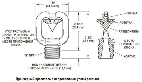

Конструктивное исполнение дренчерных оросителей в системах пожаротушения
По конструктивному исполнению дренчерные оросители бывают:
- лопаточного, или щелевого типа. Данный тип оросителей применяется в качестве создания водяных завес для защиты проемов, разделения больших помещений на пожарные отсеки, а также для охлаждения остеклений;
- розеточные. Оросители этого типа создают карту орошения в форме круга;
- специальные дренчерные оросители. Оросители специального назначения могут применяться для охлаждения емкостей с горюче-смазочными материалами (ГСМ), кораблей стоящих на пирсе, а также иного технологического оборудования во время пожара. Такие оросители имеют заданные углы распыла и устанавливаются определенным образом по отношению к плоскости защищаемого оборудования или емкости.

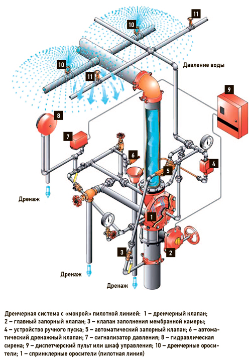

Срабатывание системы пожаротушения осуществляется по следующей схеме:
1) выявление пожара. Чувствительные датчики пожаротушения при появлении признаков возгорания отправляют сигнал на приемный пульт управления;
2) сравнение полученных данных с заданными параметрами. Поступивший сигнал содержит в себе информацию о температуре в радиусе срабатывания датчика, скорости ее повышения и степени задымления. Если данные превышают заранее запрограммированный порог значений, то пульт управления передает команду для включения насосной станции;
3) активация насосного оборудования. Далее насосная станция передает жидкость по трубам из питающего трубопровода. Вместо насосного механизма может использоваться емкость с газом и запорным устройством с выпускным клапаном, который после активации открывает доступ к системам водоснабжения и развилке;
4) распыление. Транспортируемая по трубам жидкость попадает к дренчерам и орошает помещения.
