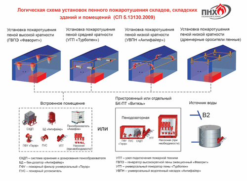

В складах, складских зданиях и помещениях применяются тушение по площади пеной низкой и средней кратности и тушение по объему пеной высокой кратности. На логической схеме Пожнефтехим иллюстрируются четыре примера установок пожаротушения.
Рисунок 1. Логическая схема Пожнефтехим. Примеры установок пожаротушения. Склады, складские здания и помещения (согласно СП 5.13130.2009). |

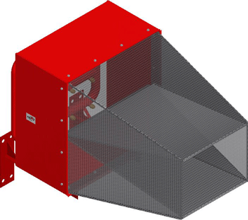

- Тушение пожаров на складах с ГВПЭ «Фаворит»
Автоматическая установка пожаротушения пеной высокой кратности предполагает применение генератора высокократной пены эжекционного «Фаворит» производства Пожнефтехим и пенообразователя, способного образовывать пену высокой кратности («Аквафом» НСВ). Пенообразователь должен быть синтетическим (тип S) или синтетическим спиртоустойчивым (S/AR), в зависимости от пожарной нагрузки. Система подходит для больших помещений, поскольку позволяет быстро заполнить весь объем складского помещения и ликвидировать пожар, который способен перекинуться на стены и крышу здания.
Генератор высокократной пены «Фаворит», производитель: ГК «Пожнефтехим» ГВПЭ «Фаворит» – это пеногенератор, предназначенный для получения воздушно-механической пены из 1%, 3% и 6% водного раствора пенообразователя. Генератор пены применяется для объемного пожаротушения, обеспечивает расход раствора пенообразователя не менее 50 л/мин и кратность пены от 400 до 800 (в зависимости от качества воды и пенообразователя). |

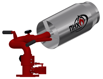

- Тушение пожаров на складах с УГП «Турбопен»
Автоматическая установка пожаротушения пеной средней кратности предполагает применение универсального генератора пены «Турбопен» производства Пожнефтехим и пенообразователя, способного образовывать пену средней кратности («Аквафом» НСВ). Пенообразователь может быть синтетическим и фотосинтетическим (тип S, S/AR, AFFF или AFFF/AR выбирается в зависимости от пожарной нагрузки помещения). Система подходит для складских помещений любого объема. Рекомендуется применение пленкообразующих пенообразователей.
Универсальный генератор пены «Турбопен», производитель: ГК «Пожнефтехим» УГП «Турбопен» – это универсальный пеногенератор. Он применяется для подачи струи огнетушащего вещества (пены средней кратности), работает в диапазоне давлений от 0,4 до 1 МПа и имеет повышенную дальность подачи (по сравнению с рядом устаревших генераторов пены средней кратности; подробности уточняйте у консультантов Пожнефтехим). При выборе функции осцилляции устройство имеет различный градус осцилляции (до 3600) от центральной оси генератора. |

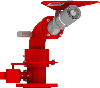

- Тушение пожаров на складах с УВПН «Антифайер»
Автоматическая установка пожаротушения пеной низкой кратности с применением универсального водопенного насадка «Антифайер» производства Пожнефтехим и пенообразователя, способного образовывать пену низкой кратности («Аквафом» Н). Применяется пленкообразующий фторсинтетический пенообразователь AFFF, AFFF/AR или AFFF/AR LV (низкая вязкость), а также синтетический спиртоустойчивый пенообразователь S/AR. Установка пожаротушения применяется для тушения опасных объектов, расположение которых заранее определено.
Универсальный водопенный насадок «Антифайер», производитель: ГК «Пожнефтехим» УВПН «Антифайер» – это генератор пены низкой кратности, который может применяться в системах пожаротушения различных объектов. Это производственные цеха, технологические площадки, вертолетные площадки, самолетные ангары. Устройство может подавать как пену низкой кратности, так и воду для водяного охлаждения. В зависимости от конструкции и модификации УВПН «Антифайер» может применяться для поверхностного и объемно-поверхностного пожаротушения. Устройство имеет регулятор факела, который позволяет формировать струи с углом распыла 300, 600, 900, 1200. |
