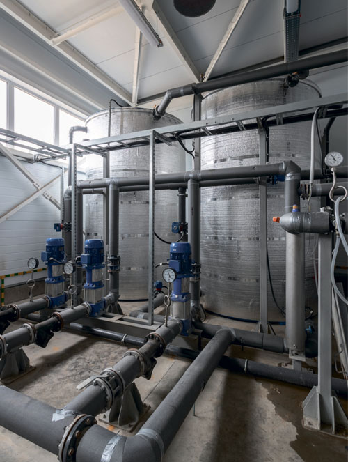

Вода из артезианских скважин с расходом 60 м3/ч поступает на станцию водоподготовки. В начале технологической цепочки исходную воду обрабатывают воздухом в блоке аэрации. Это необходимо для окисления растворенного железа и удаления сероводорода.

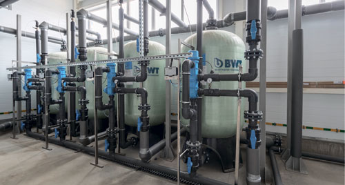

Далее вода направляется на станцию обезжелезивания. В качестве фильтрующей загрузки фильтров станции обезжелезивания используется фильтрующая загрузка каталитического типа. На данном этапе происходит удаление окислившегося железа и взвешенных веществ, снижается мутность и цветность воды.

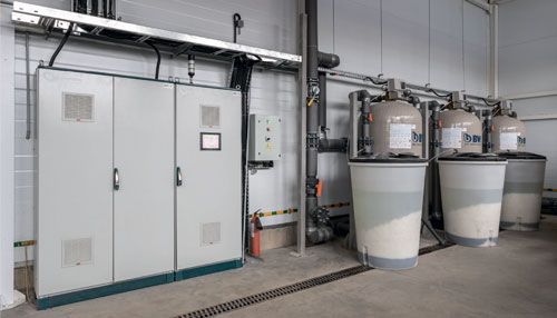

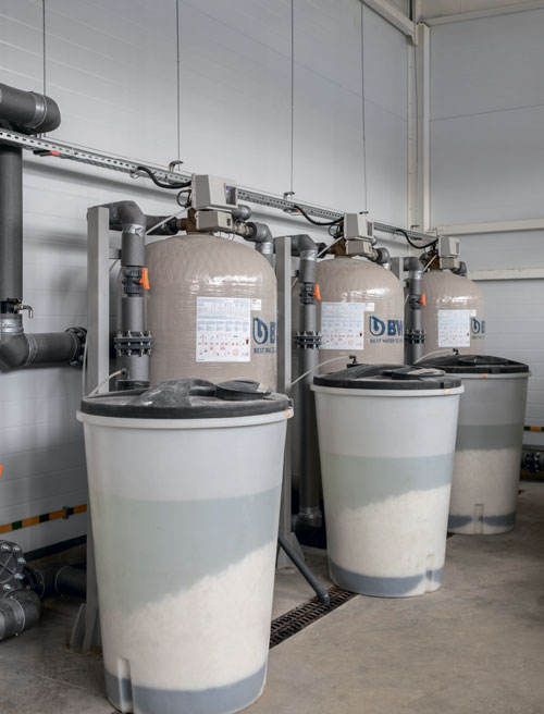

После станции обезжелезивания поток осветленной воды поступает на стадию умягчения, где жесткость воды снижается до требуемого уровня менее 5,5 мг-экв/л.

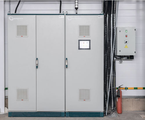

Аэрация воды. Аэрация воды необходима для окисления растворенного железа, отдувки сероводорода. В составе блока аэрации воды имеется аэрационная труба, воздушный компрессор, электронное реле потока, блок каскадного управления (БКУ), обеспечивающий попеременную работу ВК, воздушный сепаратор, предназначенный для удаления избыточного количества воздуха.

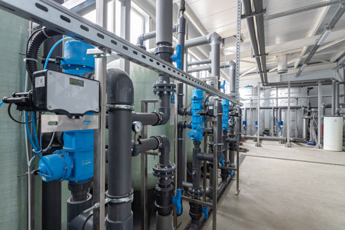

Станция обезжелезивания воды MSF. Вода, обработанная воздухом, с расходом 60 м3/ч и под давлением подается на станцию обезжелезивания, представляющую собой группу осветлительных фильтров. Фильтр MSF, входящий в состав станции обезжелезивания, является скорым напорным фильтром насыпного типа и служит для снижения мутности и цветности, удаления окислившегося железа. Также фильтр оснащен блоком управления и дренажно-распределительной системой. Режим промывки – автоматический, по таймеру.

Производительность системы по чистой воде составила 60 м3/ч, 1000 м3/сутки. Система работает в автоматическом режиме и не требует постоянного присутствия обслуживающего персонала. Для обеспечения эффективной и бесперебойной работы необходимо регулярно пополнять запас соли на регенерацию системы умягчения.
