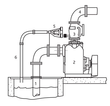

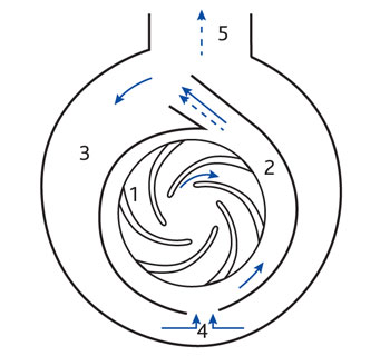

Применение самовсасывающих насосов намного упрощает процесс. Самовсасывающие насосы могут откачивать небольшие объемы газа, а после завершения цикла дегазации на входе работать как обычные насосы. К классу самовсасывающих относится многочисленная группа объемных насосов (поршневые, винтовые, мембранные, шестеренные и т. д.) [1], а также эжекторные и периферийные насосы (side channel) [2].
Рисунок 2. Самовсасывающий центробежный насос с портом рециркуляции с напорной стороны: 1 – рабочее колесо, 2 – рабочая камера, 3 – рециркуляционная камера, 4 – порт рециркуляции, 5 – выходной патрубок |
Центробежные насосы после небольших изменений в конструкции также могут получить заветные самовсасывающие свойства, например, если в корпус стандартного насоса устанавливается рециркуляционная камера 3 достаточного объема (рис. 2).
Перед началом работы в самовсасывающий насос заливается жидкость. Это обязательное условие. Сразу после старта имеющаяся в насосе вода откачивается из области перед рабочим колесом: в этой зоне создается разрежение, и воздух засасывается внутрь рабочего колеса. Смесь жидкости и газа раскручивается лопатками рабочего колеса и выбрасывается из рабочей камеры 2 в рециркуляционную камеру 3 (рис. 2). После этого скорость потока резко падает, вода стекает вниз, тогда как воздушная полость остается в верхней части насоса. Поскольку в рециркуляционной камере создается некоторый напор, воздух выдавливается из насоса через выходной патрубок 5, а вода снова поступает в рабочую камеру через порт 4. Процесс продолжается вплоть до полной дегазации входного тракта и самого насоса. Далее самовсасывающий насос работает в обычном режиме стандартного насоса с минимальными потоками в камере рециркуляции.

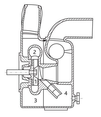

Конструкции самовсасывающих центробежных насосов могут отличаться. Так, рециркуляционный порт может находиться как со стороны периметра рабочей камеры, т. е. с напорной стороны (рис. 2), так и со стороны входа в рабочее колесо (рис. 3) [3].
Рисунок 3. Самовсасывающий центробежный насос с портом рециркуляции на входе в рабочее колесо: 1 – рабочее колесо, 2 – рабочая камера, 3 – камера рециркуляции, 4 – порт рециркуляции |

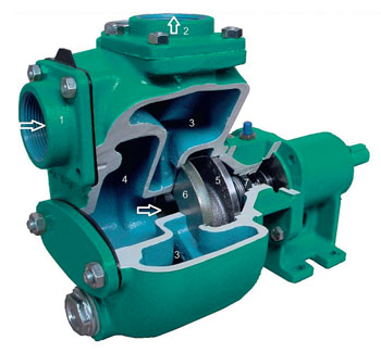

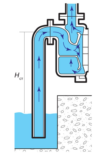

На рис. 4 представлено поперечное сечение самовсасывающего центробежного насоса. В насосе используется полуоткрытое рабочее колесо со сменной накладной пластиной. Насос позволяет перекачивать сильно загрязненные жидкости с диаметром твердых включений до 75 мм в широком интервале подач и температур.
Рисунок 4. Самовсасывающий насос: 1 – входной патрубок с обратным клапаном, 2 – выходной патрубок, 3 – камера рециркуляции, 4 – входная камера, 5 – рабочее колесо, 6 – накладная пластина, 7 – торцевое уплотнение |
Входной патрубок самовсасывающих насосов располагается в верхней части насоса и оснащен обратным клапаном. Такая конструкция позволяет оставлять в насосе достаточный для следующего включения объем воды.

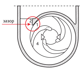

Критическим параметром для работы самовсасывающего насоса является величина зазора между краями лопаток рабочего колеса и языком рабочей камеры (рис. 5). Эффективность работы насоса с открытым рабочим колесом также во многом определяется зазором между плоскостью лопаток рабочего колеса, прилегающей к накладной пластине, и плоскостью пластины (рис. 4). При увеличении зазоров выше оптимальных значений эффективность насоса падает, а время дегазации растет. В некоторых насосах конструкция позволяет регулировать величину данных зазоров.
Рисунок 5. Величина зазора между краем рабочего колеса 1 и языком рабочей камеры 2 – важный параметр эффективной работы насоса |
На процесс дегазации сильно влияет наличие даже небольших отверстий и щелей в линии всасывания. Например, работу насоса, выполняющего за 30 секунд дегазацию трубы диаметром DN 65 и глубиной 3 м, может свести на нет отверстие площадью порядка 0,1 см2 [4].
По этой же причине в самовсасывающих насосах, как правило, не используются сальниковые уплотнения, так как проникновение воздуха через сальники при работе в режиме дегазации снижает эффективность процесса.

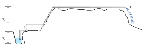

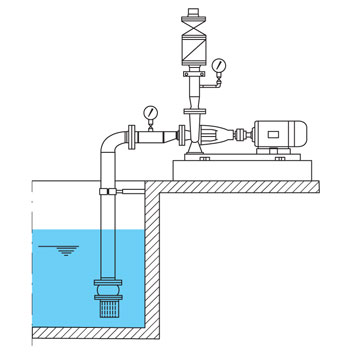

При расчете самовсасывающего насоса для требуемой подачи Qn вычисляется общий динамический напор Hd, включающий в себя общий перепад высот и общие потери. На рис. 7 представлена схема подъема жидкости насосом 2 из емкости 1 (максимальная глубина откачки H1) через насыпь высотой H2 в точку 3.
Рисунок 7. Применение самовсасывающего насоса |
Необходимый напор насоса должен быть не меньше, чем:
H = H1 + H2 + Hтр, (3)
где
Hтр – сумма всех потерь напора на элементах системы от точки 1 до точки 3.
В случае, если в точке 3 жидкость должна иметь некоторую энергию (например, для смыва или разрушения породы), в правой части уравнения (3) нужно добавить необходимую величину H3.

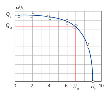

На рис. 8 представлена кривая зависимости Qв потока откачиваемого воздуха при дегазации в зависимости от глубины откачки Hст некоторого самовсасывающего насоса. Максимальная глубина откачки Hм насоса – теоретическая величина, которая определяется как точка пересечения кривой Qв с горизонтальной осью. На практике Нм зависит не только от степени разрежения, но также от атмосферного давления, плотности жидкости, концентрации растворенных в ней газов, характера течения жидкости в емкости (например, появление воронок) и т. д.
Рисунок 8. Зависимость скорости откачки воздуха от глубины Hст |
Поскольку насос может включаться при одном и отключаться при другом уровне жидкости, очевидно, что рабочие величины Hст должны быть заведомо меньше Hм. Кроме того, нужно учитывать, что при увеличении Hст и подачи Q величина NPSHa снижается (см. уравнение 2). Это может привести к кавитации и срыву характеристики насоса H (Q) в правой части кривой (рис. 9).

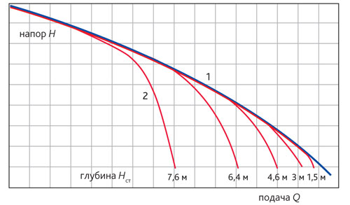

На рис. 9 представлена характеристическая кривая некоторого самовсасывающего насоса (синяя кривая 1) и набор кривых H (Q) (красные кривые 2) того же насоса при увеличении глубины откачки Hст. Срыв характеристик (падающие участки кривых 2) происходит из-за кавитации при нарушении условия (1) [5].

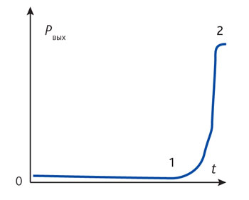

При эксплуатации самовсасывающих насосов необходимо учитывать низкий напор на выходе насоса в течение периода дегазации. На рис. 10 представлен график зависимости давления самовсасывающего насоса от времени. Период дегазации (отрезок от точки 0 до точки 1) сменяется периодом роста давления (от точки 1 до точки 2), когда жидкость начинает заполнять объем насоса. Далее, после точки 2, напор насоса стабилизируется.
Рисунок 10. Зависимость давления Pвых самовсасывающего насоса от времени работы t после старта |

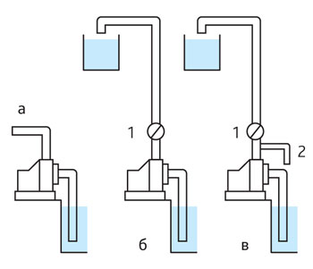

В схемах без запорных элементов (рис. 11, а – схема со свободным сливом) воздух на стадии дегазации может свободно выходить из напорного патрубка, и никаких проблем не возникает. На схеме 11, б на выходе установлен обратный клапан 1, для открытия которого давления насоса в режиме дегазации, как правило, не хватает. Проблема решается установкой байпасной линии 2 (рис. 11, в). В этом случае воздух свободно стравливается через байпас при закрытом обратном клапане. После выхода на нормальный режим работы обратный клапан открывается, но часть потока продолжает через байпас сливаться обратно в исходную емкость.

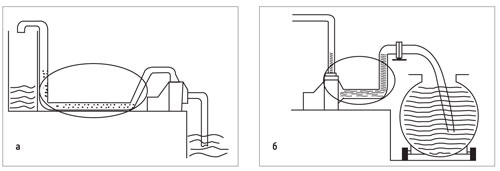

Типичными ошибками являются примеры, представленные ниже. На рис. 12,а вода, попавшая в напорный трубопровод (в области эллипса), не даст насосу при следующем включении завершить период дегазации. На рис. 12,б представлена схема откачки жидкости из цистерны. Жидкость, попавшая в ловушку перед насосом (область эллипса), при первом включении заблокирует процесс дегазации в дальнейшем.

Рисунок 13. Схема с установкой автоматического вентиля дегазации: 1 – линия всасывания, 2 – насос, 3 – обратный клапан, 4 – напорный патрубок, 5 – автоматический вентиль, 6 – байпас |

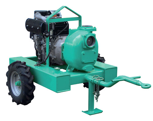

Мобильные самовсасывающие центробежные насосы с приводом от дизельных и бензиновых двигателей широко используются в полевых условиях (рис. 14). Стандартные фитинги и шланги позволяют оперативно включиться в работу.
Рисунок 14. Самовсасывающий насос на тележке |
