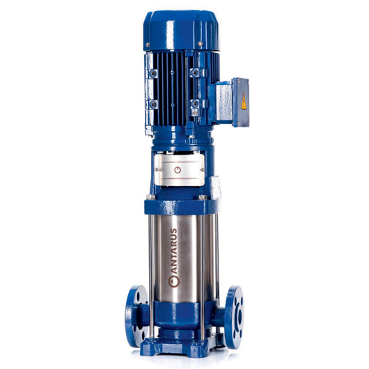

Насосы MLV II: высокая энергоэффективность и производительность для объектов высотного строительства
MLV-II – это центробежные нормальновсасывающие насосы. Они разработаны с учетом всех конструктивных тонкостей и применяются в системах водоснабжения, пожаротушения, отопления и холодоснабжения.
Технические характеристики электродвигателя
- В стандартной комплектации насосов применяются энергоэффективные двигатели класса IE3. Они имеют низкий уровень шума и позволяют уменьшить затраты на электроэнергию без потери производительности.
- Класс изоляции обмоток F дает возможность выдерживать нагрев до 155 °С.
- Степень пыле- и влагозащиты двигателя IP55, т. е. полная защита от посторонних предметов любого размера и короткое воздействие струей воды, что позволяет насосу исправно работать в неблагоприятных условиях.
- Алюминиевое исполнение клеммной коробки и широкое резиновое уплотнение на верхней крышке для защиты моторного отсека от попадания воды.
- Двойная сальниковая защита проводов подключения статоров обмоток и покрытие статорных обмоток электроизоляционным лаком.
- Для принудительного охлаждения между корпусом двигателя и статорными обмотками достаточно пространства.
- Крыльчатка охлаждения покрывает полную площадь верхнего подшипникового щита – это обеспечивает оптимальное охлаждение корпуса. Подшипники прочно закреплены в подшипниковом щите и имеют стопорное кольцо, что предотвращает смещение вала в осевом перемещении и снижает риск заклинивания рабочих ступеней. Дополнительное уплотнение посадочного места подшипника обеспечивает снижение уровня вибрации и шума при работе двигателя насоса.
- Рабочая частота электродвигателя 50 Гц, а напряжение 380 В.
Технические характеристики гидравлической части
- Основная часть деталей, которая контактирует с перекачиваемой средой, выполнена из нержавеющей стали. А элементы из чугуна имеют защитное покрытие, нанесенное катафорезным методом, что гарантирует защиту от коррозии. В качестве дополнительной опции, все компоненты могут быть изготовлены из нержавеющей стали AISI316 или дуплексной стали 2205, подходящей для перекачивания морской воды.
- Картриджное торцевое уплотнение фирмы Burgmann (Германия) с парой трения из карбида кремния обеспечивает уплотнению высокую термостойкость и длительный срок службы, а также возможность работать с гликолевыми смесями концентрацией до 35 %.
- Диапазон температуры рабочей среды составляет от –15 °С до +105 °С благодаря точно рассчитанным зазорам между рабочими ступенями.
- Увеличенная доля применения нержавеющей стали делает массу насоса ниже на 10–15 % относительно предыдущего поколения.
- Литье позволяет корпусу насоса выдерживать максимальное рабочее давление более 30 бар.
- Насосные агрегаты оборудованы подшипниками ведущих марок, среди которых: NSK (Япония), SKF и FAG (Германия), что позволило увеличить ресурс наработки до 40 тыс. моточасов. В паре со шлицевым валом подшипники обеспечивают низкий уровень шума и отсутствие вибрации.
- Точное проектирование и лазерная сварка рабочих ступеней и рабочих колес обеспечивают равновесие и повышенную гидравлическую производительность.
- Из нержавеющей стали выполнены все крепления корпуса.
- Конструктивные прилегания корпусных частей сделаны без зазоров.
Максимальные напорно-расходные показатели MLV-II: Qmax – 330 м³/ч, Hmax – 370 м вод. ст.
Благодаря высокому рабочему давлению насосного агрегата установки ANTARUS на насосах MLV-II применяют в проектах высотного строительства.

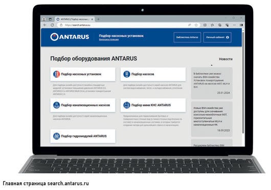

Легко подобрать онлайн
Подобрать по техническим характеристикам насосы ANTARUS можно самостоятельно с помощью онлайн-программы search.antarus.ru Для этого потребуется около 30 секунд вашего времени.
![](/for_spec/articles/43/8762/1.jpg)
Программа Search.Antarus включает в себя:
- быстрый подбор по расходу и напору;
- библиотеку всей необходимой технической документации по каждому типу оборудования;
- удобный поиск моделей и чертежей по названию или артикулу;
- BIM-семейства насосов и установок.
Всего одно нажатие кнопки позволит скачать лист данных с графиком работы насосов, комплектацией и габаритами установки.
Программа может выдать до 10 вариантов подходящих моделей согласно указанным техническим параметрам. Для выбранного агрегата будет показан совместный график работы насоса и системы, NPSH, а также запрашиваемые фактические параметры и лист данных.
Если по указанным техническим параметрам программа не выдала подходящих вариантов оборудования, система предложит отправить заявку на подбор техническим специалистам компании «Элита».
