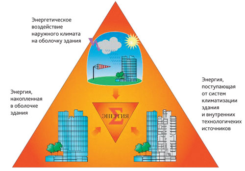

Декомпозиция здания как единой энергетической системы может быть представлена тремя основными энергетически взаимосвязанными подсистемами:
1) энергетическим воздействием наружного климата на оболочку здания;
2) энергией, содержащейся в оболочке здания, т. е. в наружных ограждающих конструкциях здания;
3) энергией, содержащейся внутри объема здания, т. е. во внутреннем воздухе, внутреннем оборудовании, внутренних ограждающих конструкциях и т. д.
При необходимости каждая из указанных подсистем может быть представлена методом декомпозиции более мелкими энергетически взаимосвязанными элементами. Тогда математическая модель здания как единой энергетической системы будет состоять из трех подмоделей:
1) математические модели наружного климата;
2) математические модели теплопередачи через оболочку здания;
3) математические модели лучистого и конвективного теплообмена в помещениях, зданиях.
