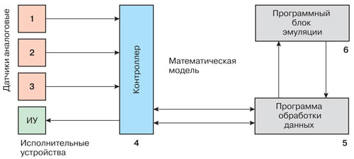

Поставленная цель создания системы самообучения достигается тем, что система управления теплоэнергопотреблением, содержащая: датчики микроклимата, датчики параметров, характеризующих формирование микроклимата, датчики внешних метеоусловий, связанные через контроллер ввода/вывода данных с программой обработки данных, управляющей, в свою очередь, через контроллер исполнительными устройствами, дополнительно содержит программный блок-эмулятор показаний датчиков внешних метеоусловий, передающий смоделированные показания датчиков в программу обработки данных.
На рисунке показана функциональная схема управления теплоэнергопотреблением.
Система содержит: датчики микроклимата 1, датчики параметров технологических процессов 2, датчики внешних метеоусловий 3, исполнительные устройства (ИУ), контроллер ввода/вывода данных 4, программу обработки данных 5, программный блок-эмулятор показаний датчиков внешних метеоусловий, передающий смоделированные показания датчиков в программу обработки данных 6.
Система работает следующим образом. Процесс управления разделен на циклы равной продолжительности. В начале каждого цикла производится последовательный опрос датчиков. Программа обработки данных через контроллер опрашивает датчик и получает его показатель. Время, затрачиваемое на преобразование и ввод измерительной информации в программу обработки данных 5, значительно меньше периода колебаний в управляемом процессе. Поэтому вся измерительная информация одного цикла вводится практически одновременно. После того как вся измерительная информация передана в запоминающее устройство, в течение некоторого времени программа обработки данных 5 производит обработку поступивших данных и расчет необходимых управляющих сигналов. Затем управляющий сигнал от контроллера к исполнительным устройствам вырабатывает на них величину управляющего воздействия, которая сохраняется неизменной на протяжении данного цикла управления.
Рисунок 1. Функциональная схема управления теплоэнергопотреблением |
Затем обработанная и обобщенная измерительная информация о ходе процесса и состоянии технологического оборудования передается программой обработки данных на запоминающее устройство и на необходимые периферийные устройства. После чего система переходит в состояние ожидания либо к выполнению вспомогательных расчетов, которые могут прерываться без нарушения программы и промежуточных результатов на время очередного цикла управления.
В начальный период эксплуатации системы время между циклами управления используется для самообучения системы, которое осуществляется следующим образом.
К программе обработки данных 5 подключается программный блок математической модели теплового режима помещения. На период между циклами управления программа обработки данных 5 включает программный блок-эмулятор показаний датчиков внешних метеоусловий 6.
Работа системы во время обучения происходит так же, как и во время управления, с той лишь разницей, что входную информацию система получает от программного блока-эмулятора показаний датчиков внешних метеоусловий 6, а выходную передает программному блоку, моделирующему формирование микроклимата.
После того как на очередной модели формирования микроклимата обучение заканчивается, в программу обработки данных 5 вводится более сложная модель формирования микроклимата и система, используя накопленные данные, обучается на этой модели. После того как система начинает достаточно быстро переходить от одной математической модели формирования микроклимата к другой, процесс обучения на моделях заканчивается и система переводится в режим обучения на реальном объекте. Время обучения сокращается за счет того, что в период обучения на моделях частота циклов управления увеличивается на два порядка.
