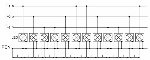

![Схема эффективного включения светильников наружного освещения](/for_spec/articles/36/7364/1.jpg)
В распределительной сети НО при заданном материале и сечении проводов потери напряжения прямо пропорцио-нальны моменту нагрузки. На схеме (рис. 2) можно видеть, что сумма моментов нагрузок для фазы L1 меньше, чем сумма моментов нагрузок для фазы L2, и еще меньше, чем для фазы L3. В самом деле, из каждых трех нагрузок, последовательно размещенных на линии, первые нагрузки подключены к фазе L1, вторые, более удаленные от источника питания, к фазе L2, а третьи, наиболее удаленные, к фазе L3.

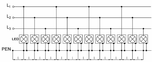

![Энергетически неэффективная схема подключения светотехнического оборудования](/for_spec/articles/36/7364/2.jpg)
Моменты нагрузки для фазы L1 в данном случае можно определить как ∑МL1 = Pl + P4l + P7l + P10l = 22Pl. Аналогично определяем момент нагрузки для фаз L2 и L2: ∑МL2 = 26Pl; ∑МL3 = 30Pl.
Таким образом, если потери напряжения в проводе фазы L1 равны ΔUL1, то потери напряжения в проводах фаз L2 и L3 составят соответственно: Δ UL2 = 1,18UL1; Δ UL3 = 1,36Δ UL1.
Можно сделать вывод, что потери напряжения в фазе L2 на 18 %, а в фазе L3 на 36 % больше, чем потери напряжения в фазе L1. Такую разницу в потерях напряжения допускать нецелесообразно.
Сравнительно применив порядок подключения светильников к фазам (рис. 1), будем иметь следующее:
∑ МL1 = Pl + P6l + P7l + P12l = 26Pl;
∑ МL2 = P2l + P5l + P8l + P11l = 26Pl;
∑ МL3 = P3l + P4l + P9l + P10l = 26Pl.
Данная схема позволяет привести к равенству моменты нагрузки по фазам и, следовательно, одинаковые для всех фаз потери напряжения.
Это обстоятельство необходимо учитывать при проектировании, строительстве и эксплуатации систем наружного освещения. Данное схемное решение позволяет повысить энергетическую эффективность в части снижения потерь электрической энергии и систематизировать нагрузку фаз системы НО [7].
Проведем сравнительный анализ двух вариантов подключения светильников к распределительной сети НО. Рассмотрим часто применяемую схему подключения светотехнического оборудования к распределительной сети и сравним ее с предлагаемой схемой (рис. 1).
