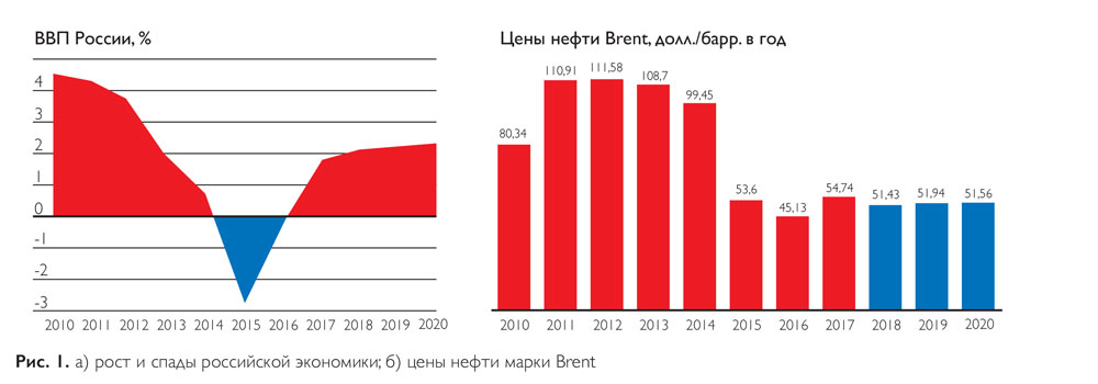

Рис. 1. а) рост и спады российской экономики; б) цены нефти марки Brent |
В составе национальной экономики топливно-энергетический комплекс (ТЭК) – сложная и развитая система добычи природных энергетических ресурсов, их обогащения, преобразования в мобильные (квалифицированные) виды энергии и энергоносителей, передачи и распределения, потребления и использования во всех отраслях национального хозяйства. ТЭК имеет важные (бюджетообразующие) функции в формировании ВНП, неразрывно связан с решением социальных и экологических проблем, в том числе реализацией национальных проектов. ТЭК коррелирует с мировыми тенденциями развития в сфере энергетики.

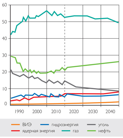

Уголь
Экологические требования приведут к снижению доли угля в мировом энергетическом балансе с текущих 27 до 21 %.
Установленная мощность угольной генерации в России – порядка 49 ГВт. Выработка 1 ГВт•ч электроэнергии требует 370 т угля. При этом уголь останется важным ресурсом в энергобалансах балансах Китая и Индии, где его доля даже на перспективу будет весомой – на уровне 40–50 %.
Рисунок 2. Доля потребления первичных видов энергии в России |
Газ
При отсутствии прорывных решений газ, как наиболее экологически чистое ископаемое топливо, придет на смену не только углю, но и атомной энергии как потенциально опасному, по мнению ряда стран, направлению. Природный газ (трубный и СПГ), в отличие от альтернативной генерации, может обеспечить стабильное производство электроэнергии и является перспективным топливом для большегрузного автомобильного транспорта и морских судов (прогнозируется увеличение спроса на газ со стороны транспортного сектора в пять раз к 2040 году). Спрос на газ будет расти самыми быстрыми темпами среди всех видов ископаемого топлива (порядка 2 % в год), что приведет к росту его доли в энергобалансе с 22 до 25 % к 2040 году.
Нефть
Спрос на нефть будет уверенно расти примерно на 1 % в год, хотя доля нефти в мировом энергетическом балансе снизится с сегодняшних 32 до 28 % в 2040 году при росте в абсолютных цифрах, а ее роль как основы современной энергетики останется центральной. Спрос на нефть и нефтепродукты окажут как повышение уровня жизни в развивающихся странах и массовое распространение в них легкового транспорта, так и устойчивый спрос со стороны нефтехимии.
Альтернативная энергия
Альтернативная энергетика (в основном солнечная и ветровая – ВИЭ)3 при сохранении текущего режима регуляторного и фискального стимулирования будет расти наиболее быстрыми темпами при снижении стоимости электроэнергии альтернативной генерации. Эта стоимость за последние 10 лет сократилась в два раза и в отдельных странах с климатическими особенностями, позволяющими решить проблему резервирования, уже догнала по эффективности традиционную энергетику.

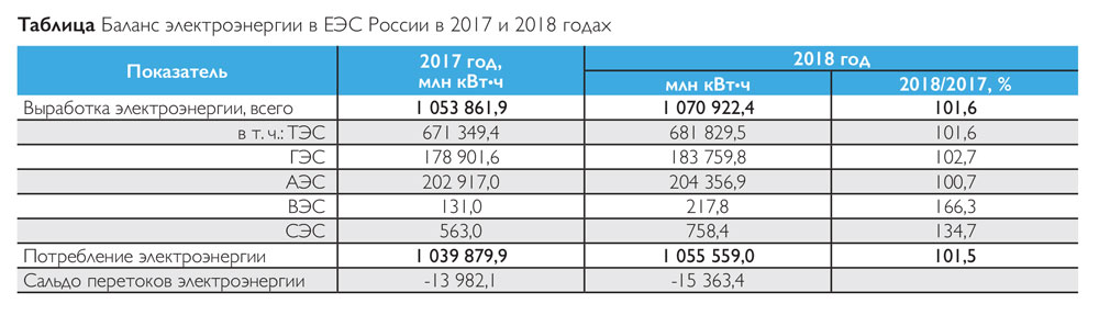

Таблица Баланс электроэнергии в ЕЭС России в 2017 и 2018 годах |
По данным Bloomberg, себестоимость электроэнергии, получаемой с помощью возобновляемых источников, продолжает снижаться. В большинстве стран мира переход на солнечную и ветровую энергию представляет собой наиболее экономически выгодную опцию. Энергобизнес, основанный на ископаемом топливе, требует гораздо более существенных вложений. По данным МЭА и BNEF, к 2050 году в мире роль угля и нефти снизится значительнее, чем в прогнозах И. Сечина.
В России этот рынок пока на стадии развития: правительством страны установлены целевые показатели объема производства и потребления электрической энергии в размере 4,5 % к 2024 году, а также целевые значения объемов вводов в эксплуатацию в размере 5 552 МВт установленной мощности объектов ВИЭ.

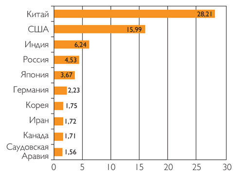

Рисунок 3. Доля отдельных стран мира в общем балансе мировых выбросов двуокиси углерода в 2017 году |
Основной принцип программы ДПМ – гарантированный возврат инвестору (потребителям за счет повышенной стоимости покупаемой мощности) вложенных средств в течение 15 лет с базовой доходностью 14 %. До 2019 года по ДПМ почти введены около 30 ГВт мощности. Стоимость программы составила 1,3 трлн руб. – для потребителей. Для большой энергетики ДПМ был необходимым решением. Создание газотурбинного оборудования большой мощности остается пока серьезной задачей, решение которой многоаспектно и возможно в консорциуме с фирмой Siemens, которая готова к кооперации.
