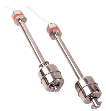

Рисунок 1. Прямой датчик уровня для врезки в бак-накопитель |

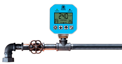

Контроллер устанавливается непосредственно на трубопровод либо ресивер и обеспечивает поддержание давления с высокой точностью. Монтаж производится в порт напорной магистрали или ресивера с внутренней резьбой, соответствующей резьбе контроллера. Контроллеры поставляются с внешней резьбой 3/8", ½", М20×1,5. Для удобства эксплуатации при монтаже рекомендуется использовать отсечной клапан (в комплект поставок не входит) либо кран. При необходимости можно использовать переходники. Контроллер может располагаться в любой плоскости и под любым углом, но желательно расположить его так, чтобы было удобно настраивать и следить за работой контроллера.

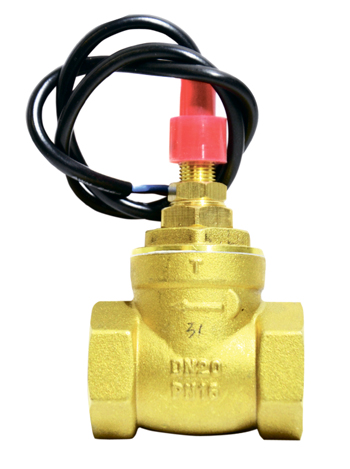

Рисунок 2. Датчик расхода воды |

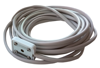

Рисунок 3. Датчик протечки |

Импульсный датчик потока монтируется в разрыв напорной магистрали. При прохождении потока воды через датчик вращается турбинка из магнитного полимера, импульсы считываются контроллером, происходит подсчет объема перекачанной воды, определяется наличие потока. Датчик обеспечивает наилучшие параметры защиты насоса, предотвращает работу на перекрытую магистраль «в стенку», гарантирует защиту от «сухого хода» насоса при иссякании скважины. Его наличие позволяет следить за перекачанным объемом воды с накоплением итога. Кроме того, на дисплей можно вывести значение мгновенного расхода. Собираемая контроллером статистика позволяет планировать время обслуживания систем водоподготовки, оценивать затраты на водоснабжение. Показатель мгновенного расхода можно использовать для оценки степени засорения фильтров и состояния скважины.

Датчики уровня для врезки в бак-накопитель могут быть прямыми и угловыми. Возможно подключение к контроллеру датчика нижнего уровня, датчика верхнего уровня, а также датчика переполнения. Срабатывание происходит при поднимании поплавка.
Датчик протечек/потопа – защитный датчик, позволяющий избежать затопления помещений в случае повреждения трубопроводной системы, если произошло размораживание, защищает от невнимательности и т. д. Датчик размещают на полу технического помещения и в местах, где вероятен разлив воды. При попадании воды на любой из датчиков работа насоса будет блокирована.
