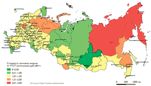

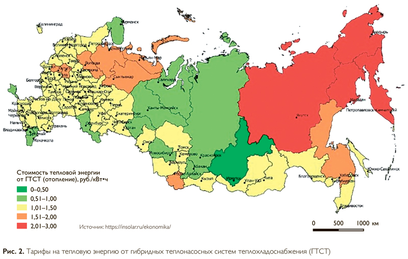

Рисунок 2 Тарифы на тепловую энергию от гибридных теплонасосных систем теплохладоснабжения (ГТСТ) |
В качестве перспективного направления децентрализованного теплоснабжения МКД можно рекомендовать применение гибридных теплонасосных систем, обеспечивающих не только теплоснабжение МКД, но и его холодоснабжение в жаркое время года (ГТСТ). При этом экономия энергии в сравнении с традиционными системами теплоснабжения может достигать 60–70 % и во многих регионах существенно снизить тарифы на тепловую энергию для населения (рис. 2). Стоимость же ГТСТ соизмерима с платой за технологическое присоединение МКД к традиционным тепловым сетям, а иногда и существенно ниже. Широкое внедрение практически на всей территории России гибридных теплонасосных систем теплохладоснабжения МКД, использующих в качестве низкопотенциального источника тепла комбинацию грунта и атмосферного воздуха, может рассматриваться в качестве эффективного направления модернизации ЖКХ и, безусловно, в среднесрочной перспективе кардинально изменит ситуацию с инженерной инфраструктурой ЖКХ.
