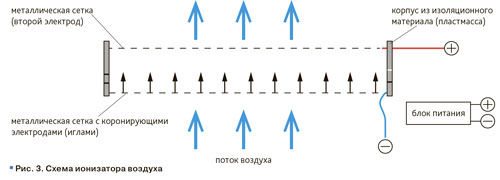

1. На выходе воздуховода системы вентиляции в обслуживаемое помещение устанавливается секция ионизации воздуха на основе отрицательного коронного разряда (схема на рис. 3). Частичное озонирование воздуха в секции, не превышающее предельно допустимых норм, способствует уничтожению микробиологических объектов, запахов, остатков пыли после фильтра грубой очистки в фильтрах приточной установки. Перед вводом установки в эксплуатацию следует проверить концентрацию озона в рабочей зоне при выключенной и работающей установке. Испытания показали практическое отсутствие озона на расстоянии 1 м и более от секции ионизации. Можно выпускать секции коронного разряда с размерами, связанными с размерами выходов воздуховодов установок вентиляции. Для оптимальной обработки воздуха следует использовать поперечные сечения секций, обеспечивающие небольшие скорости воздуха, соответствующие поперечным сечениям приточных установок. Для питания устройства разработан источник высокого напряжения (20–30 кВ) как отдельный блок с питанием от сети 220 В, мощность до 100 Вт.

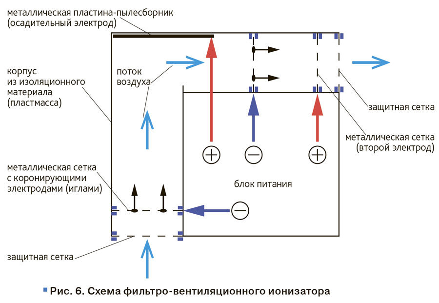

1. Для индивидуального использования в домашних условиях или для применения в больничной палате можно предложить рециркуляционную фильтро-вентиляционную установку малой производительности. Установка разработана, изготовлены образцы. Она является двухкаскадной (схема на рис. 6), обеспечивает в режиме рециркуляции фильтрацию пыли, устранение запахов, разрушение микробиологических объектов. Отрицательные ионы распространяются на расстояние до 1 м. В домашних условиях она может быть использована для фильтрации и ионизации воздуха в комнате или туалете. В палатах установка может использоваться для индивидуального пользования пациентов.

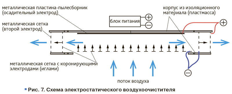

2. Для обработки и очистки воздуха производственных и общественных помещений разработан электростатический воздухоочиститель, схема которого показана на рис. 7, а общий вид на рис. 8. Блок, установленный в потолке или подвешенный к нему (рис. 8), вытягивает и очищает загрязненный воздух. Система работает в режиме рециркуляции на базе электростатического коронного разряда и не нуждается в принудительной подаче воздуха вентилятором. Как и в предыдущих случаях, устраняются микробиологические объекты, дым, запахи. Установка отработана. Блок озонирования/ионизации может использоваться самостоятельно в помещениях, предназначенных для курения, или общественных туалетах для борьбы с микробиологическими объектами и неприятными запахами. Питание воздухоочистителя осуществляется от источника высокого напряжения, описанного в п. 1 предыдущего раздела.
