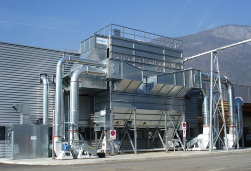

Воздуховоды в системе аспирации – трубы, по которым движется мусор.
Всегда хочется, чтобы система функционировала без сбоев и служила как можно дольше. Давайте разберемся, как можно увеличить срок эксплуатации воздуховодов.
