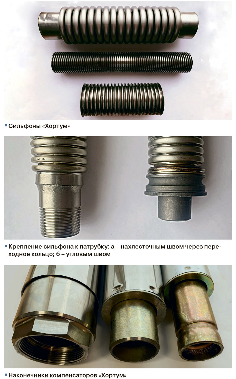

Сильфон
Сильфон – это самая главная составляющая любого сильфонного компенсатора. Компенсаторы «Хортум» для внутренних инженерных систем оснащаются многослойными сильфонами, изготовленными из нержавеющей стали.
Технология сварки сильфона с наконечником
Присоединение сильфона к патрубкам при помощи сварного шва должно обеспечивать герметичность в месте присоединения. Допускается крепление сильфона к патрубку как нахлесточным соединением через переходное кольцо, так и угловым швом согласно ГОСТ 2601-84 «Сварка металлов. Термины и определения основных понятий». Оба варианта успешно проходили все испытания на герметичность, поэтому наша компания не выявила различий между данными способами крепления сильфона к наконечникам.
Присоединительная арматура – наконечники
Наконечники компенсатора применяются в качестве соединительного элемента к трубопроводу. Существует множество типов присоединения трубопроводного оборудования, среди которых наиболее популярными являются сварное, грувлочное, резьбовое и фланцевое.
При разработке оптимальной конструкции наконечника наша компания рассматривала и исследовала различные варианты исполнения наконечников, впоследствии выявив ряд факторов, которые могут негативно влиять на эксплуатацию компенсаторов.

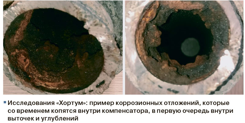

Выточка в патрубке для ограничения хода на сжатие
Изделия с внутренней выточкой под ограничение хода на сжатие изготавливаются по технологиям, при которых во внутренней полости патрубка образуется «карман». В ходе исследований мы пришли к выводу, что наличие такой выточки может способствовать скоплению в «кармане» инородных тел (примесей), содержащихся в транспортируемой среде. В ходе исследования были выявлены случаи заклинивания компенсатора и ограничения осевого хода, что приводило к избыточным нагрузкам на неподвижные опоры и разрушению трубопровода.
Коррозия наконечников при некачественном защитном покрытии
При различных испытаниях продукции на коррозионную стойкость мы приняли решение покрывать наконечники защитным составом не только снаружи, но и изнутри. В результате исследования компенсаторов без внутреннего покрытия наконечников, условия хранения и транспортировки которых были нарушены, мы обнаружили, что на поверхности патрубка может образоваться конденсат, в результате чего патрубки из углеродистой стали без внутреннего защитного покрытия могут начать коррозировать еще до момента установки на трубопровод.
Для надежной защиты патрубков мы применяем их цинкование и фосфатирование. Фосфатирование дает дополнительную защиту от коррозии, улучшение твердости, износостойкости, повышение электроизоляционных свойств основного покрытия на черных и цветных металлах.

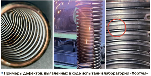

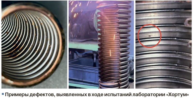

Отсутствие внутреннего экрана в конструкции компенсатора
В ходе различных испытаний, исследующих термические и механические влияния на внутреннюю поверхность сильфона, нашими специалистами был выявлен ряд дефектов, в связи с чем мы приняли решение не исключать внутренний экран из конструкции сильфонного компенсатора для внутренних инженерных систем.
С учетом того, что сильфон является тонкостенным элементом (толщиной около 0,4 мм), любой вид повреждения поверхности сильфона может привести к ускоренному износу изделия, повышенной коррозии компенсатора, потере гарантии и риску возникновения аварийных ситуаций при эксплуатации.
В ходе испытаний нами было выявлено, что использование компенсаторов без внутреннего экрана (гильзы) подвергает внутреннюю поверхность сильфона механическим и термическим воздействиям.
Служба качества ООО НПП «Хортум» на основе накопленного опыта исследования дефектных компенсаторов пришла к выводу, что среди наиболее вероятных видов повреждений в компенсаторах, не оснащенных внутренним экраном, – механические (попадание мелкого мусора, пыли и твердых частиц между гофрами сильфона), а также термические (попадание сварочных брызг и образование прожогов на внутренней поверхности сильфона при проведении сварочных работ).

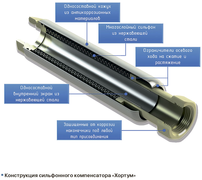

Наружный кожух
Наружный кожух/гильза несет надежную защиту сильфона от любых видов повреждений, как термических, так и механических.
Наша компания приняла решение, что конструкция кожуха изделий «Хортум» не должна включать в себя крупные технологические зазоры, через которые могут попасть пыль, грязь, краска, штукатурка, сварочные брызги, тем самым повышая риск повреждения гофр, а также не допускать соприкосновения с внешней частью сильфона, что может привести к потере работоспособности компенсатора, заклиниванию, нарушению герметичности. Рассмотрим некоторые особенности кожухов, способные повлиять на работоспособность сильфонных компенсаторов.

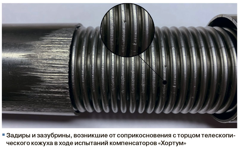

Телескопический наружный кожух
Нами исследовалась возможность использования телескопических наружных кожухов в конструкции компенсатора. Как и телескопические внутренние экраны, такие кожухи приводили к деформированию гофр сильфона, который воспринимал сдвиговые и угловые нагрузки.
Соответственно, в случае применения двухсоставного (телескопического) наружного кожуха при работе компенсатора происходило соприкосновение тонкостенного сильфона с торцами двухсоставных элементов кожуха, что в конечном итоге приводило к потере работоспособности сильфона, заклиниванию, нарушению его герметичности и возникновению травмоопасных ситуаций, в результате которых могли пострадать потребители.

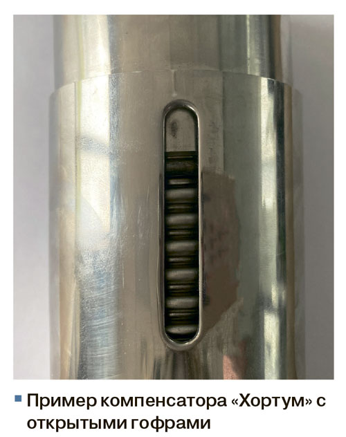

Технологические зазоры на кожухе
Важно учитывать функциональность наружного кожуха: он защищает сильфон от попадания под него мусора, пыли, краски, смеси, штукатурки и др. видов частиц. Крупные технологические зазоры, предназначенные для ограничения хода, или отверстия для слива конденсата в результате испытаний дефектных компенсаторов на нашем производстве приводили к заполнению пустого пространства гофр сильфона, их повреждению и дальнейшему выходу из строя компенсатора.

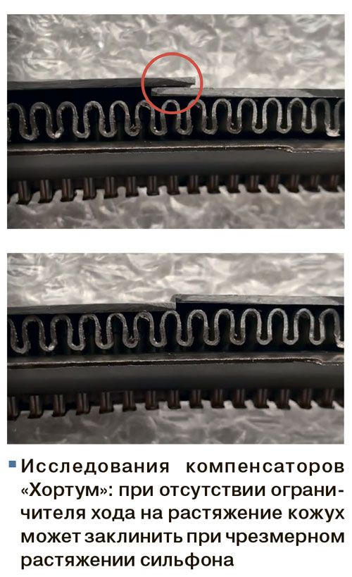

Ограничители осевого хода
В нашей конструкции компенсатора предусмотрены ограничители хода на растяжение и сжатие в виде отдельного конструктивного элемента или в составе деталей компенсатора. Многолетний опыт нашей компании в области проектирования, производства и эксплуатации сильфонных компенсаторов установил необходимость оснащения изделий производства «Хортум» ограничителями осевого хода для защиты от излишнего удлинения компенсатора.
Компенсаторы, изготовленные нами без ограничения осевого хода на растяжение, были подвержены рискам выхода из строя в случае даже незначительных ошибок монтажа. В случае неверной установки опор или компенсатора (не по проекту), а также изъянов в проектной документации изделие может сработать на больший ход, чем допустимо, что приведет к аварийной ситуации, разрушению, а также последующей замене участка трубопровода и потере гарантии для потребителя.

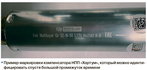

Маркировка изделия
Очень важно иметь возможность идентифицировать изделия спустя некоторый промежуток времени после начала эксплуатации системы. Маркировка, нанесенная ударным методом или способом выжигания, по нашему мнению, является наиболее долговечной в сравнении с этикетками (бирками) на клеевой основе.
Протестировав этикетки на клеевой основе в качестве способа идентификации изделия, мы пришли к выводу, что такая маркировка недолговечна. Большой промежуток времени, перепад температур и наличие конденсата на изделии приводят к потере читаемости этикетки на клеевой основе и потере идентификации изделия, в т. ч. для целей его замены.
Также многие трубопроводы покрываются лакокрасочным покрытием вместе с компенсаторами и их маркировкой. В случае необходимости покрытие можно снять и идентифицировать изделие при условии, что маркировка была выполнена ударным способом или методом выжигания. «Этикетка» на клеевой основе при зачистке покрытия сорвется либо сотрется напечатанная маркировка, что опять же приведет к потере идентификации.
