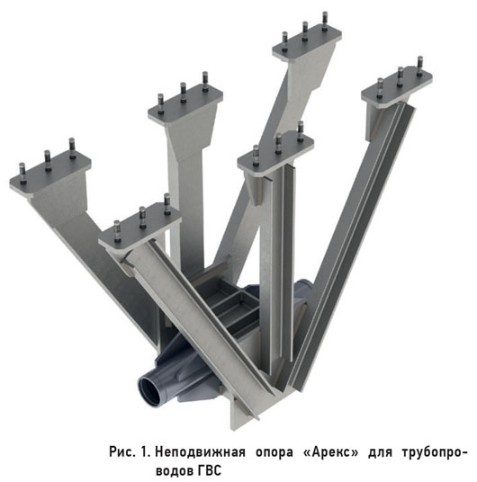

П-образные и сильфонные компенсаторы имеют большой условный диаметр, что создает значительные распорные усилия, приводящие к возникновению больших моментов. Горизонтальные неподвижные опоры должны надежно передавать эти нагрузки на несущие конструкции. В этом случае задача конструктора состоит в разработке надежной металлоконструкции, которая не только воспримет все усилия и моменты, но и передаст их на несущие конструкции, не повреждая бетон в месте присоединения неподвижной опоры. В итоге получается металлоемкая неподвижная опора, которая требует высокой квалификации исполнения со стороны проектировщиков и монтажников, а также заводских условий изготовления. Кроме того, необходимо учитывать, что части неподвижной опоры, которые соединяются с оцинкованным трубопроводом ГВС, не должны вызывать гальванопару и электрохимическую коррозию. Подробная информация о том, какие материалы вызывают электрохимическую коррозию при контакте с цинком, содержится в ГОСТ 9.005-72.

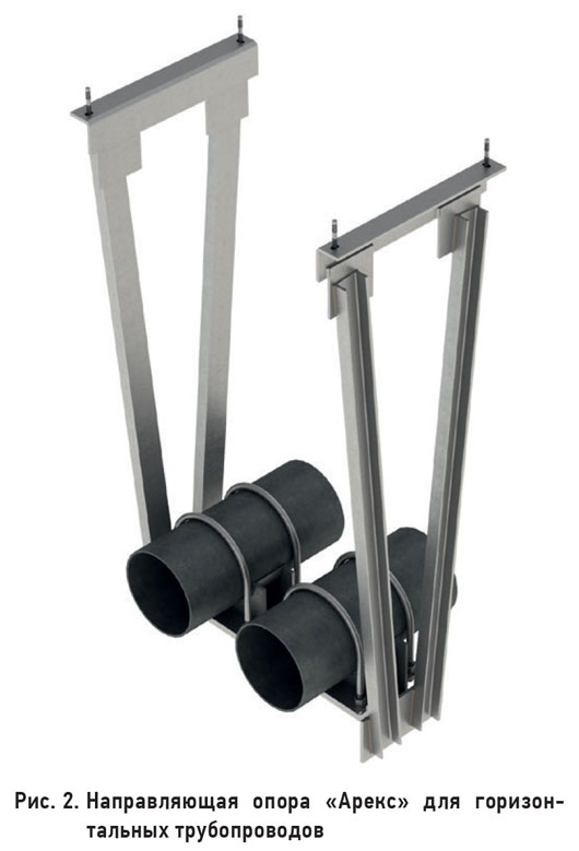

При использовании сильфонных компенсаторов рядом с ними необходимо устанавливать направляющие опоры. Если компенсатор установлен рядом с неподвижной опорой, то с другой стороны устанавливают две направляющих опоры, если компенсатор установлен в середине участка между неподвижными опорами, то по две скользящие опоры устанавливают перед компенсатором и за ним. Задача этих направляющих опор – обеспечить надежную работу компенсатора, а именно соосность патрубков относительно друг друга при сжатии и растяжении компенсатора в течение всего срока эксплуатации. Для решения этой задачи конструктором должна быть обеспечена возможность перемещения трубопровода вдоль своей оси внутри скользящей опоры и отсутствие перемещения трубопровода во всех остальных плоскостях. Таким образом, направляющая опора должна быть не менее металлоемкой, чем неподвижная опора.
Разработка, производство и монтаж крепежа, который используется вместе с П-образными и сильфонными компенсаторами на горизонтальных трубопроводах, требует:
- расчета всех усилий и моментов, которые воспринимает на себя крепеж от компенсатора, веса трубы, воды, изоляции, арматуры и т. д.;
- расчета конструкции опоры, которая воспримет все необходимые моменты и усилия;
- расчета мест креплений опоры к бетону, расчета прочности бетона и впоследствии корректировки конструкции опоры при необходимости;
- изготовления металлоконструкции (предпочтительно полностью в заводских условиях, если последующий монтаж опоры это позволяет);
- проверки всех узлов и сварных швов металлоконструкции;
- монтажа опоры на объекте.
