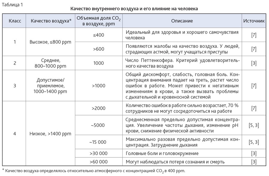

Углекислый газ и его влияние на организм человека
Углекислый газ (двуокись углерода, углерода диоксид, СО2) – газ без цвета и запаха, который по степени воздействия на организм человека относится к 4-му классу опасности по ГОСТ 12.1.007-76 [1].
Уровень содержания СО2 часто используют в качестве общего индикатора загрязнения воздуха антропогенного происхождения в помещении. ГОСТ 30494-2011 [2] предусматривает четыре класса качества воздуха в помещении в зависимости от концентрации углекислого газа в помещениях сверх его содержания в наружном воздухе (около 400 ppm):
• 1-й класс (высокое качество воздуха) – концентрация углекислого газа не более 400 ppm;
• 2-й класс (среднее качество воздуха) – концентрация углекислого газа от 400 до 600 ppm;
• 3-й класс (допустимое качество воздуха) – концентрация углекислого газа от 600 до 1000 ppm;
• 4-й класс (низкое качество воздуха) – 1000 ppm и более.
Проанализировав ряд источников, можно детализировать данную классификацию и получить представление о влиянии концентрации СО2 во внутреннем воздухе на организм человека (табл. 1).

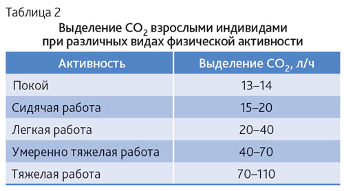

Главным источником диоксида углерода в помещении обычно являются люди. Выдыхаемое количество СО2 зависит от степени физической активности (см. табл. 2) [3]. Другими источниками выделения СО2 в помещении являются процессы с горением – курение, приготовление пищи на открытом огне и т. д. Небольшой вклад в содержание СО2 в воздухе помещений вносят и растения.

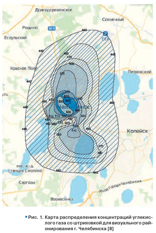

Концентрация СО2 в воздухе населенных пунктов
Действующие нормативные документы приводят данные по среднегодовой концентрации диоксида углерода в воздухе сельской местности и городов [2, 4]. Там же оговаривается, что представленные данные не следует использовать при проектировании, т. к. максимальные концентрации будут выше. Для более подробной информации следует выполнить оценку загрязнений на месте или пользоваться соответствующими нормативными документами.
Сложность в том, что наблюдение за уровнем диоксида углерода информационными системами мониторинга качества атмосферного воздуха не ведется.
В примере ниже для оценки качества воздуха в квартирах МКД в качестве исходных данных приведена концентрация СО2 в воздухе Челябинска – крупного промышленного города. Согласно [8], примем концентрацию СО2 в воздухе города φCO2 (атм) = 520 ppm (рис. 1).

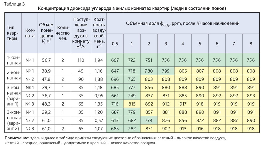

Ситуация 1
Люди находятся в квартире в состоянии покоя (сон), qV,CO2 = 13 л/ч. Продолжительность сна у различных возрастных групп отличается. Поэтому будем отслеживать изменение концентрации СО2 в воздухе помещений на протяжении восьми часов. Результаты расчета сведены в табл. 3. Проанализировав данные таблицы, можно сделать вывод, что качество воздуха в квартирах соответствует 2-му классу. Концентрация СО2 в 1000 ppm не достигнута.

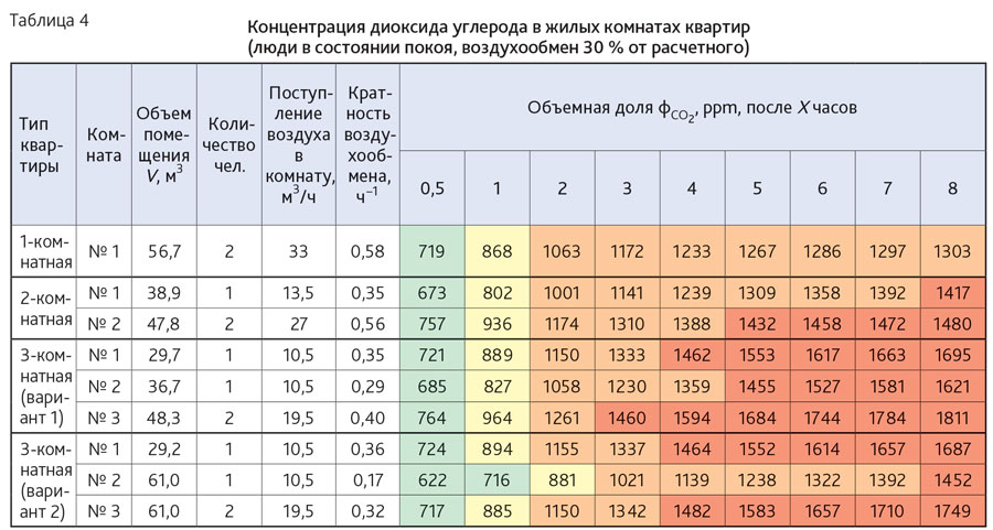

Ситуация 2
Люди находятся в квартире в состоянии покоя (сон), qV,CO2 = 13 л/ч. Поступление воздуха 30 % от расчетного значения. Такие ситуации возникают в зданиях с естественной вентиляцией при температуре наружного воздуха выше +5 °С (май–сентябрь). Окна в квартирах часто не открывают из-за уличного шума. Результаты аналогичного расчета приведены в табл. 4. Согласно полученным данным, концентрация СО2 во всех комнатах квартир превысит значение в 1000 ppm менее чем через три часа. Наблюдается падение качества воздуха до 4-го класса.

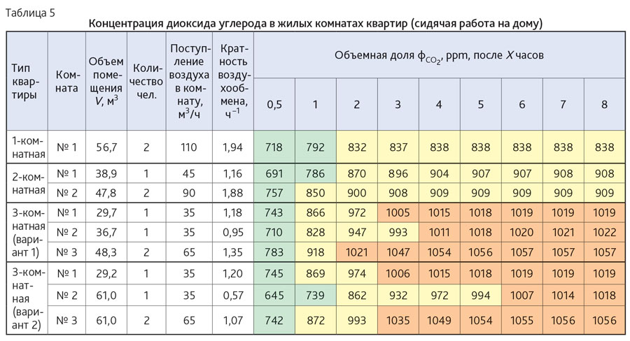

Ситуация 3
Рассмотрим случай с работой на дому qV,CO2 = 17,5 л/ч).
В этом варианте, согласно расчетам, концентрация СО2 в некоторых комнатах трехкомнатных квартир менее чем за три часа превысит значение в 1000 ppm (качество воздуха опускается до 3-го класса) (табл. 5).
