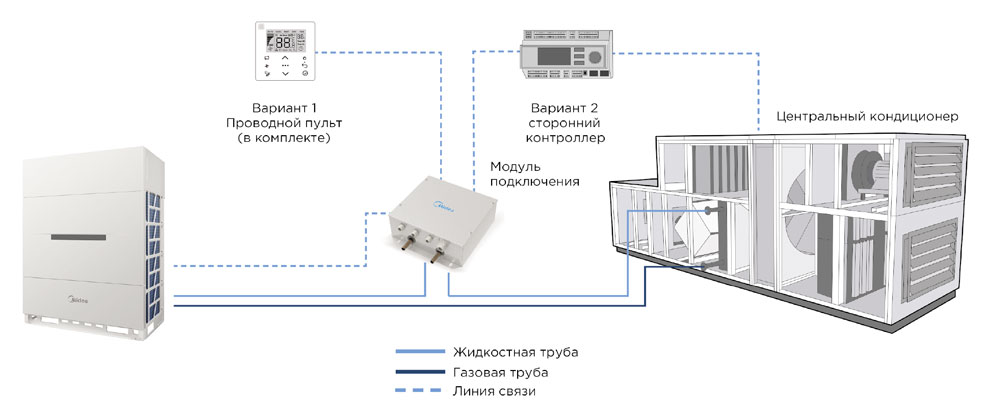

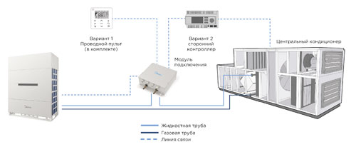

Midea предлагает готовое решение под ключ (рис. 2) в виде компрессорно-конденсаторного блока и модуля для подключения фреоновых секций центрального кондиционера. В комплекте с модулем подключения поставляются проводной пульт, ЭРВ и температурные датчики. Преимуществом является возможность управления производительностью по внешнему сигналу 0–10 В. Все это позволяет быстро и легко выполнить монтаж на объекте, а также обеспечить работоспособность системы в режиме минимальной производительности. Важной особенностью является возможность подключения нескольких теплообменных секций приточной установки к одному блоку ККБ при условии установки одного модуля подключения на каждый центральный кондиционер.
Рис. 2. Подключение ККБ Midea к центральному кондиционеру

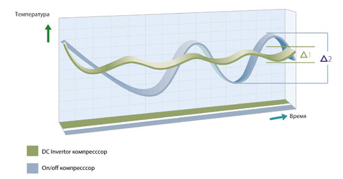

В условиях окружающей среды, отличающихся от расчетных параметров, обычные on/off-ККБ работают с большим количеством пуск-остановок компрессора, что отражается на конечном комфорте людей, находящихся в охлаждаемом помещении, и долговечности работы компрессора. Инверторные технологии совместно с модулем подключения ККБ к центральному кондиционеру позволяют плавно и точно регулировать холодопроизводительность в соответствии с изменяемой нагрузкой на систему охлаждения (рис. 3). Кроме того, плавное регулирование производительности обеспечивает стабильную работу при температурах окружающего воздуха от –15 до +55 °C в режиме охлаждения.
Рис. 3. Изменение температуры приточного воздуха в зависимости от типа компрессора
