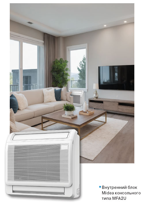

Внутренний блок Midea консольного типа MFA2U
Еще одной новинкой, использующей передовую технологию Breezeless, является консольный настенный тип блока MFA2U, который поставляется в двух производительностях – 3,52 и 4,98 кВт, устанавливается на стене или на полу и служит отличным решением, если установка стандартных видов блоков недоступна. Также, если вы планируете отапливать свое помещение при помощи технологии кондиционирования, данный тип блоков прекрасно впишется в места установки стандартных отопительных радиаторов.
Возможность консольных блоков подавать воздух из верхней и нижней части конструкции способствует более правильному распределению потока в режиме охлаждения или нагрева.

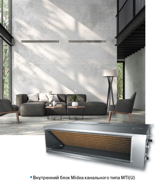

Внутренний блок Midea канального типа MTI(U)
О надежности канальных полупромышленных блоков MTI(U) говорит заводское антикоррозийное покрытие теплообменников PrimeGuard™, которое повышает эффективность блоков и помогает в борьбе с размножением бактерий.
Особенностью широкого модельного ряда данных блоков – шесть типоразмеров, холодопроизводительность от 3,52 до 16,12 кВт – является высокое статическое давление до 160 Па, обеспечивающее сбалансированный микроклимат. При этом сохраняется высокая энергоэффективность класса А++. Высота блоков варьируется от 200 до 300 мм, а встроенный дренажный насос позволяет значительно облегчить монтажные работы.

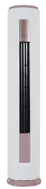

Внутренний блок Midea колонного типа MFYA
Отдельно важно упомянуть превосходное решение для больших открытых пространств, где находят применения блоки колонного типа.
Модель MFYA отлично вписывается в различные интерьерные решения, обладая вертикальной подачей воздуха в различных направлениях. Важными характеристиками являются низкий уровень шума и антикоррозийное покрытие теплообменника. Напольная установка данного типа блока сокращает время на работы по его установке.
