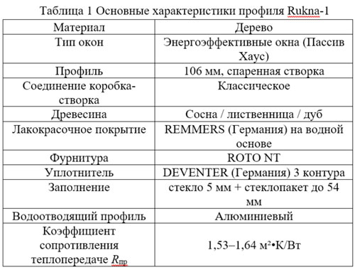

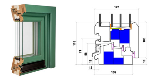

Оконные рамы из хорошо вылежавшейся хвойной древесины таких пород, как сосна и лиственница, удовлетворяют требованиям к конструкции окон с точки зрения как статической прочности, так и других строительно-физических параметров. При условии их обработки диффузионно-проницаемыми защитными красками, которые обеспечивают достаточную пигментацию, окна, изготовленные из такой древесины, сохраняют свои свойства в течение длительного срока и устойчивы к воздействию ультрафиолетового излучения, проливных дождей и перепадов температур [1].
Если ориентироваться на российских производителей окон, среди них выделяется компания «Рукна» , которая производит деревянные профили Rukna-1 (рис. 1, табл. 1) [4], сертифицированные Институтом пассивного дома в Германии [5]. Rukna-1 – единственный компонент из России с сертификацией пассивного дома, На российском рынке есть деревянные оконные профили, коэффициент теплопередачи которых достигает 0,65 Вт/(м²•К) благодаря композитной раме. Качественное тройное остекление с дополнительным наружным стеклом позволяет добиться суммарного коэффициента термического сопротивления всего окна Rок = 1,72 м²•К/Вт и более. Такие окна могут применяться не только в средней полосе России, но и в условиях Крайнего Севера. Единственным их недостатком является высокая стоимость. Ранее сертификат пассивного дома имели также деревянные окна Rukna-B и Rukna-M, имеющие меньшие коэффициенты термического сопротивления, чем Rukna-1, но более доступные по цене.
Рис. 1. Вид окна Rukna-1 снаружи и размеры сечения профиля с теплым конструкционным материалом CompacFoam

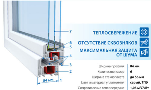

  • Международный концерн The Deceuninck Group в России представлен подразделением Deceuninck Rus Ltd. (ООО «Декёнинк Рус»), которое включает в себя собственное производство в Протвино (Московская обл.), оборудованное по последнему слову техники.
Наиболее утепленным является профиль DECEUNINCK EFORTE 84 с 6 камерами шириной 84 мм и коэффициентом термического сопротивления Rпр = 1,05 м²•К/Вт (рис. 2.). Максимальная ширина стеклопакета составляет 56 мм [6]. Серия DECEUNINCK EFORTE отличается среди профилей бренда повышенными характеристиками тепло- и звукоизоляции, что делает ее хорошим решением для остекления в условиях холодной русской зимы и шума большого города.
Рис. 2. ПВХ-профиль DECEUNINCK EFORTE 84:
1 – ширина профиля 84 мм; 2 – 6 воздушных камер; 3 – высокая звукоизоляция; 4 – три контура притвора; 5 – штапик с двумя ножками; 6 – уплотнение в конструкции створки; 7 – стеклопакет толщиной до 56 мм

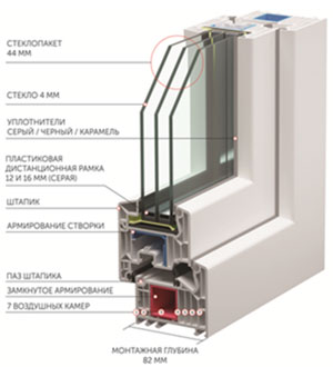

  • Компания VEKA Rus является дочерней производственной компанией немецкого концерна VEKA AG. VEKA стала первой европейской компанией, открывшей в России собственный завод. Он был построен в 1999 году в Наро-Фоминском районе, в 30 км от Москвы. Самым теплым является профиль ПВХ VEKA SOFTLINE 82 с сопротивлением теплопередаче Rпр = 1,06 м²•К/Вт (рис. 3) [7] с 7 камерами шириной 82 мм. К недостаткам этого профиля можно отнести то, что максимальная ширина стеклопакета составляет 44 мм. Также данный профиль выше, чем многие другие, и больше перекрывает световой проем окна.
Рис. 3. ПВХ-профиль VEKA SOFTLINE 82

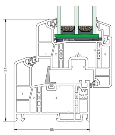

  • В России много поставщиков окон компании REHAU Group, производимых главным образом в Германии. Эти окна обладают высоким качеством и пользуются широким спросом.
Наиболее теплым является профиль REHAU-GENEO 86. В этой профильной системе используется фиброволоконный материал RAU FIPRO, обеспечивающий высокую прочность и устойчивость к нагрузкам при минимальном весе. Шестикамерная система при монтажной глубине в 86 мм обеспечивает максимальный среди профилей REHAU уровень теплозащиты Rпр = 1,05 м²•К/Вт (рис. 4) [8].
Рис. 4. ПВХ-профиль REHAU GENEO 86

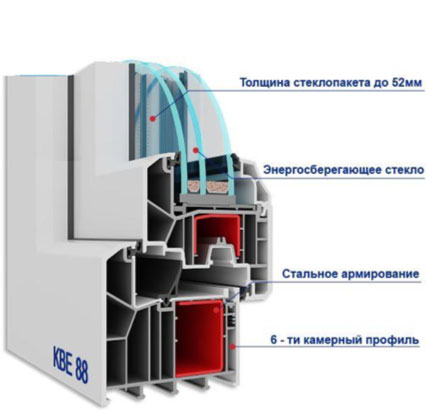

  • Компания Profine GmbH – International Profile Group начала производить оконные профили KBE в 1980 году в Берлине. Первый оконный профиль KBE ETALON 58 этой марки был произведен в России на заводе profine RUS в Воскресенске в 2000 году. Самым энергосберегающим является профиль KBE 88. Он имеет максимальную толщину стеклопакета – 52 мм; количество внутренних воздушных камер – 6; коэффициент сопротивления теплопередаче – 1,04 м²•К/Вт (рис. 5) [9];
Рис. 5. ПВХ-профиль KBE 88
Важной особенностью этого профиля толщиной 88 мм является улучшенный уровень теплоизоляции, а также хорошая формоустойчивость. Он создавался для современных энергосберегающих домов. Этот профиль изготавливается только на заводах Германии.
Профиль KBE 88 для входных дверей в Россию не поставлялся.

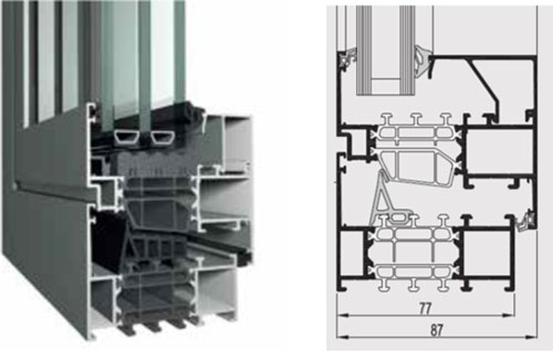

На российском рынке в числе инновационных алюминиевых решений для окон, дверей и фасадов представлен алюминиевый профиль с уровнем теплоизоляции HI+, имеющий коэффициент термического сопротивления 0,83 м²•К/Вт.
Одной из ведущих компаний в области разработки и маркетинга инновационных алюминиевых решений для окон, дверей и фасадов, представленных на российском рынке, является Reynaers Aluminium. Профиль REYNAERS MASTERLINE 8 (рис. 6) [10] с уровнем теплоизоляции HI+ имеет коэффициент термического сопротивления 0,83 м²•К/Вт.
Рис. 6. Алюминиевый профиль REYNAERS MASTERLINE 8
Система MASTERLINE 8 хорошо подходит для закрытия больших проемов с использованием узких, но прочных проемов, а также может применяться в раздвижных дверях. Эта система имеет также хорошие герметические свойства по водонепроницаемости и воздухонепроницаемости, что достигается за счет увеличенного перекрытия между наружной рамой и створкой.

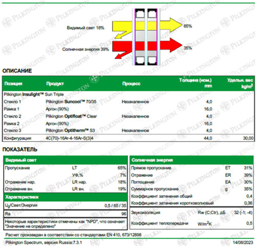

Программа Pilkington Spectrum On Line
Приведем пример расчета термического сопротивления двухкамерного стеклопакета с помощью программы Pilkington Spectrum On Line (рис. 7), которая была разработана для комбинирования различных стекол Pilkington [12].
Рис. 7. Расчет термического сопротивления стеклопакета по программе Pilkington Spectrum On Line
В соответствии со стандартами EN 673 и ГОСТ EN 673 коэффициент Ug рассчитывается для центральной зоны стекла/стеклопакета. При этом не учитываются краевые эффекты. Сопротивление теплопередаче R0 является величиной, обратной коэффициенту теплопередачи (величине Ug), и характеризует свойство остекления препятствовать переносу теплоты от среды с высокой температурой к среде с низкой температурой. Заявленные значения величины Ug определяют при стандартизованных граничных условиях. Более подробно эти условия рассмотрены в ГОСТ EN 673.

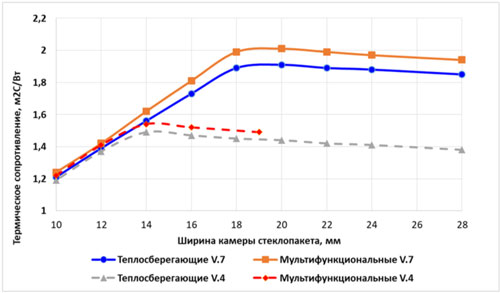

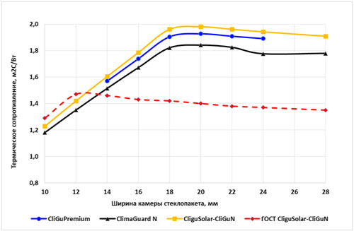

Одной из важнейших задач является определение оптимальной ширины камеры стеклопакета. Зависимость термического сопротивления двухкамерного стеклопакета Pilkington от его типа и ширины представлена на рис. 8.
Рис. 8. Зависимость термического сопротивления двухкамерного стеклопакета Pilkington от его типа и ширины
К теплосберегающему стеклопакету будем относить стеклопакет, включающий два энергосберегающих стекла Optitherm S3 с тонким покрытием на основе серебра, наносимого посредством магнетронного напыления после изготовления стекла. Покрытия наносятся на внутренние стороны крайних стекол.
Мультифункциональное покрытие Pilkington Suncool имеет оптимальную комбинацию таких параметров, как светопропускание и солнечный фактор, а также обеспечивает максимальный уровень энергосбережения. Мультифункциональным стеклопакетом будем считать стеклопакет, состоящий из стекла с покрытием Suncool (на внутренней стороне наружного стекла) и энергосберегающего стекла Optitherm S3 (рис. 7).
Мультифункциональное покрытие снижает общее пропускание солнечной энергии, при этом создает прохладный микроклимат в помещении летом, однако снижает освещенность помещения в зимний период. Нужно подобрать окно, которое бы обеспечивало комфорт в течение года и одновременно снижало тепловые потери.
В соответствии с критерием комфорта в пассивном доме [2] должен выполняться критерий: (Ug – 1,6) • g < 0. Если подставить значение Ug = 0,5 Вт/(м2•К) и g = 0,35 (из рис. 7), то этот критерий будет выполняться, поскольку в результате расчета получим – 0,385 < 0. При этом также будет выполняться энергетический критерий: Ug < 0,8 Вт/(м2•К).
Программа Pilkington Spectrum постоянно изменялась (рис. 8):
  • в 4-й версии данной программы коэффициент термического сопротивления RО определяется на основе ГОСТ 26602.1–99. При этом разность наружной и внутренней температур принимается равной ?T = 38 K, а средняя температура газа в стеклопакете T = 272 К;
  • в 7-й версии коэффициент теплопередачи Ug выбран на основе EN 673. В этом случае для стандартных условий разность температур равна ?T = 15 K, а средняя температура газа T = 283 К.
Можно сделать предварительный вывод, что 4-я версия данной программы больше соответствует условиям эксплуатации окон в России в зимний период, тогда как 7-я версия лучше соответствует европейским условиям. Причем выбор нормативного документа для расчета стеклопакета оказывает существенное влияние на рекомендацию по ширине камер: в 4-й версии оптимальная ширина камер стеклопакета находилась в диапазоне 14–16 мм, а в 7-й версии – 18–20 мм.

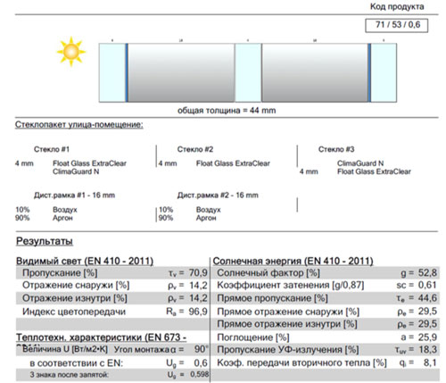

Программа Guardian Cofigurator
Программа Guardian Cofigurator была разработана для расчета стеклопакетов из различных стекол Guardian [14]. В этой программе определялись те же параметры, что и в программе Pilkington Spectrum. Раньше программа Guardian Cofigurator имела офлайн-версию, сейчас есть только онлайн-версия, которая может быть недоступна для пользователей из России.
На рис. 9 представлен пример расчет термического сопротивления двухкамерного стеклопакета с помощью офлайн-версии программы Guardian Cofigurator, а на рис. 10 – зависимость термического сопротивления двухкамерного стеклопакета Guardian от его типа и ширины. Были проведены расчеты двух теплосберегающих стеклопакетов на основе стекол ClimaGuard N и ClimaGuard Premium с двумя энергосберегающими покрытиями каждый. Третий стеклопакет состоит из мультифункционального стекла ClimaGuard Solar и энергосберегающего стекла ClimaGuard N.
Рис. 9. Расчет термического сопротивления стеклопакета с помощью программы Guardian Cofigurator
Рис. 10. Зависимость термического сопротивления двухкамерного стеклопакета Guardian от его типа и ширины
При этом коэффициент теплопередачи Ug рассчитывался на основе европейского норматива EN 673. Видно, что оптимальная ширина камер стеклопакета из стекол Guardian находится в диапазоне 18–20 мм, так же как и для 7-й версии программы Pilkington Spectrum.
Также на рис 10 представлены результаты расчета стеклопакета, состоящего из мультифункционального стекла ClimaGuard Solar и энергосберегающего стекла ClimaGuard N, в соответствии с российским ГОСТ Р 54166–2010. Согласно этому ГОСТу определяются как
декларируемые значения термического сопротивления R и коэффициента теплопередачи U, соответствующие стандартным условиям, так и проектные значения Rd и Ud, соответствующие нестандартным условиям с учетом климатических параметров холодного периода года. Например, в программе Guardian Cofigurator перепад температур между граничными поверхностями стекла в остеклении для Московского региона принимался равным ?Т = 45 К (вместо ?Т = 15 К для стандартных условий). Для этих условий оптимальная ширина камер стеклопакета из стекол Guardian оказалась в диапазоне 12–14 мм.
Другой важный результат из расчетов этими программами заключается в том, что мультифункциональные покрытия не только лучше создают комфорт в летний период, но и более энергоэффективны, чем только теплосберегающие стеклопакеты.

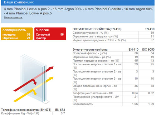

Программа AGC Glass Configurator
Компания AGC (Asahi Glass Company) имела два крупных завода в России: AGC Bor Glassworks (Борский стекольный завод) в Нижегородской области и AGC Klin (Клинский стекольный завод) в Московской области.
Для расчета стеклопакетов из различных стекол AGC применялась программа AGC Your Glass, в настоящее время она доработана и имеет название Glass Cofigurator [15]. Эта онлайн-программа не всегда может быть доступна для пользователей из России.

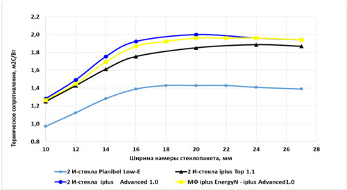

На рис. 11 представлен пример расчета термического сопротивления двухкамерного стеклопакета по программе AGC Glass Cofigurator. На рис. 12 дана зависимость термического сопротивления двухкамерного стеклопакета AGC от его типа и ширины для стандартных условий.
Рис. 11. Расчет термического сопротивления стеклопакета с помощью программы AGC GlassConfigurator
Рис. 12. Зависимость термического сопротивления двухкамерного стеклопакета AGC от его типа и ширины
Были проведены расчеты теплосберегающих стеклопакетов на основе стекол Planibel Low-E (рис. 11), iplus Top 1.1 и iplus Advanced 1.0 с двумя энергосберегающими покрытиями каждый (2 И-стекла). Четвертый стеклопакет состоит из мультифункционального стекла iplus Energy N и энергосберегающего стекла iplus Advanced 1.0.
Характер зависимости термического сопротивления двухкамерных стеклопакетов AGC от ширины камеры несколько отличается от результатов для стеклопакетов Pilkington и Guardian. В частности, оптимальная ширина камер стеклопакета из стекол AGC находится в более широком диапазоне 18–24 мм. Также наилучшие показатели термического сопротивления стекол были у стеклопакета с двумя энергосберегающими стеклами iplus Advanced 1.0.

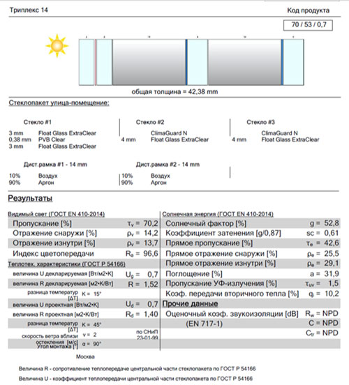

Рис. 14. Расчет термического сопротивления стеклопакета Saint-Gobain с помощью программы Calumen
Компания Saint-Gobain поставила 50 000 м2 стекла. В проекте принимала участие также компания AGC. Фасад образован двойным остеклением, объединяющим три различных стеклянных компонента:
  1. Стекло Cool-Lite Skn 076 II сочетает в себе защиту от солнечных лучей, высокую светопроницаемость и нейтральный внешний вид.
  2. Солнцезащитное стекло Cool-Lite St Bright Silver обеспечивает исключительную прозрачность и эстетичное и нейтральное отражение.
  3. Низкоэмиссионное стекло Planitherm One II на основе Diamant предлагает наилучшие характеристики на рынке с точки зрения энергоэффективности.

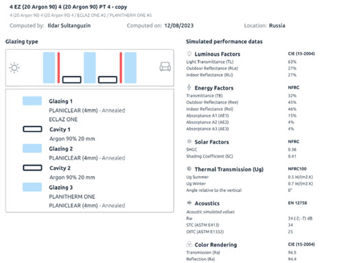

Для расчета стеклопакетов из стекол Saint-Gobain применяется программа Calumen [17]. На рис. 14 представлен пример расчета термического сопротивления двухкамерного стеклопакета Saint-Gobain по данной программе в соответствии с американским стандартом NFRC [13], согласно которому определяются коэффициенты теплопередачи как для летних условий Ug = 0,5 Вт/(м2•К), так и для зимы Ug = 0,7 Вт/(м2•К). В стандарте NFRC для зимних условий температура окружающего воздуха принимается равной Т = –18 °С, что достаточно близко к российским зимним условиям.
Оптимальный размер ширины камеры стеклопакета для стандартных условий NFRC (–18 °C) составляет примерно 14 мм, в то время как оптимальная ширина камеры стеклопакета для стандартных европейских условий и пассивного дома (0 °C) составляет примерно 18 мм (EN 673). Эти результаты показывают, что различия как в методологии, так и в температуре наружной поверхности вносят свой вклад в различные результаты расчета коэффициента термического сопротивления окон U.
На основе проведенных расчетов и анализа полученных результатов была выбрана ширина камеры стеклопакета 16 мм, как оптимальная величина для зимних и летних российских условий согласно ГОСТ 26602.1–99 и ГОСТ Р 54166-2010, для американских – NFRC и европейских – EN 673 и EN 410.

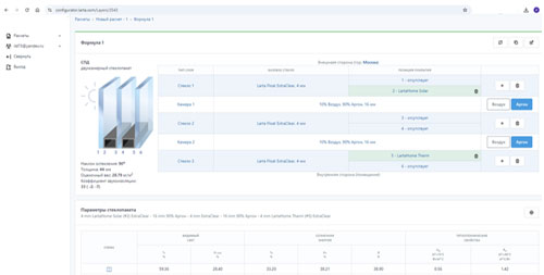

Программа «Конфигуратор» Larta Glass
Российская компания Larta Glass имеет стекольные заводы в г. Раменское Московской области, в Рязани и Ростове [11]. В ее состав также входит ГК STiS, специализирующаяся на монтаже стеклопакетов высокого качества.
Для расчета стеклопакетов из стекол Larta Glass применялась программа «Конфигуратор», недавно ставшая доступной на сайте компании. Для формирования стеклопакетов самого широкого применения могут представлять интерес стекла:
  1. LartaHome Therm – стекло с энергосберегающим покрытием, сохраняющее тепло зимой и прохладу летом.
  2. Стекло LartaHome Solar с мультифункциональным покрытием, позволяющее снизить нагрузку на систему кондиционирования летом и сохранить тепло зимой. Стекло подходит для южных регионов и окон, выходящих на солнечную сторону.
  3. Стекло LartaHome Balance с энергосберегающим и солнцезащитным покрытием, обеспечивающее баланс характеристик между солнцезащитными свойствами и количеством пропускаемого света. Стекло подходит для регионов с небольшим количеством солнечных дней.

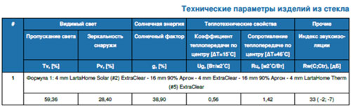

На рис. 15 представлено меню программы «Конфигуратор» [18] c примером расчета термического сопротивления двухкамерного стеклопакета, состоящего из стекол с напылением LartaHome Solar и LartaHome Therm. Фрагмент результатов расчета этого стеклопакета представлен на рис. 16.
Рис. 15. Расчет стеклопакета со стеклами LartaHome Solar и LartaHome Therm
Рис. 16. Фрагмент результатов расчета стеклопакета со стеклами Larta Glass
Сопротивление теплопередаче Rц = 1,42 м2•°С/Вт (чем выше данное значение, тем меньше нагрузка на систему отопления здания в холодное время года). Коэффициент теплопередачи Ug = 0,56 Вт/м2•°С характеризует передачу тепла через центральную зону остекления без учета краевых эффектов, равную отношению плотности стационарного теплового потока к перепаду температур окружающей среды по разные стороны остекления. Разница температур в соответствии со стандартом EN 673–2016 составляет ΔT = 15 °С. Чем ниже значение, тем лучше теплотехнические характеристики.

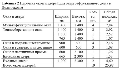

Выбор окон для частного энергоэффективного дома
Проанализировав характеристики предлагаемых на рынке строительного оборудования оконных профилей и стеклопакетов, переходим к выбору оптимальных окон по энергетическому и экономическому критериям для энергоэффективного дома.

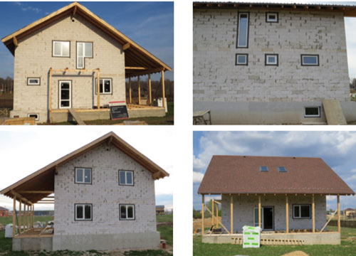

В нашем конкретном случае окна и двери подобраны (табл. 2) для пассивного частного двухэтажного дома, возводимого в климатических условиях Подмосковья [19, 20]. При выборе учитывалось, что окна должны быть не очень большими по площади, иметь малую величину отношения площади рамы к площади остекления и ориентироваться преимущественно на юг.
Кроме указанных в табл. 2 светопрозрачных конструкций были установлены 2 мансардных окна размером 780 на 1 400 мм общей площадью 2,18 м2 на втором этаже дома с южной его стороны. Эти окна имеют деревянный профиль и двухкамерные стеклопакеты с энергосберегающими покрытиями, заполненные криптоном и имеющие коэффициент термического сопротивления RO = 2,0 м²•К/Вт.
Крыша у дома – двускатная, площадь крыши с южной стороны составляет 130 м2, на ней размещаются солнечные коллекторы и солнечные батареи. С южной стороны под крышей расположена веранда площадью 36 м2 (12 × 3 м). Летом навес над верандой защищает здание от солнечного перегрева, а в зимний период при низком солнце его лучи свободно проникают внутрь дома в течение всего светового дня: через окно и стеклянную дверь с юга и через окна с востока и запада [19]. Таким образом, несмотря на относительно небольшие размеры оконных проемов (площадь окон составляет около 10 % от площади пола), в помещении совмещенного зала и кухни общей площадью 43 м2 достаточно светло летом и зимой.

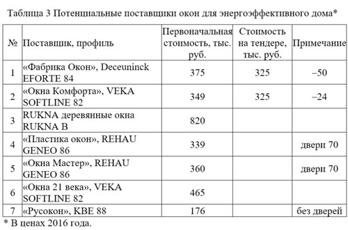

После определения размещения помещений в доме и площади световых проемов был проведен опрос потенциальных поставщиков окон и стеклянных дверей (табл. 3). Были получены ответы от 7 компаний, продающих окна на основе различных профилей: деревянных профилей RUKNA и четырех профилей ПВХ: Deceuninck EFORTE 84, VEKA SOFTLINE 82, REHAU GENEO 86 и KBE 88.
В процессе обсуждения конкретных вариантов выяснилось, что профили для дверей REHAU GENEO 86 и KBE 88 в Россию не поставляются. Для установки дверей REHAU был предложен более легкий профиль глубиной 70 мм. Для профиля KBE двери вовсе не предлагались. Деревянные окна и двери RUKNA B на момент предложения имели сертификат пассивных окон, но их стоимость превышала выделенный лимит на окна.
В рассматриваемых вариантах в разные профили вставлялись стеклопакеты из стекол Pilkington, Guardian и AGC. В трех вариантах предлагались стеклопакеты, собираемые компанией STiS, в остальных – стеклопакеты собственного производства.
На основе анализа предложенных вариантов предварительный выбор был сделан в пользу первых двух вариантов на основе профилей Deceuninck EFORTE 84 и VEKA SOFTLINE 82. В результате дополнительных переговоров и тендера оба поставщика снизили стоимость своих предложений (табл. 3). Оба варианта оказались равными как по цене, так и по техническим характеристикам. Выбор был остановлен на профиле Deceuninck EFORTE 84, так как у него меньше отношение площади рамы к площади остекления.

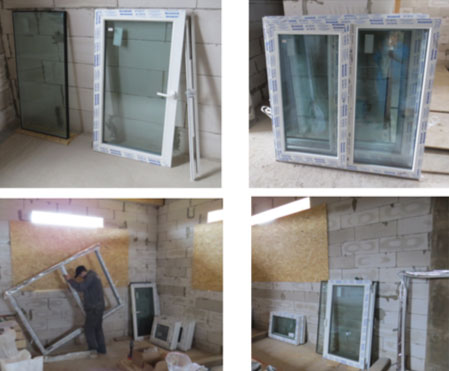

Каково же было удивление, когда при предварительном разделении окна на профиль и стеклопакет в процессе монтажа (см. рис. 18) на торцевой поверхности стеклопакета была обнаружена надпись, которую никогда не бывает видно на окне в собранном виде (см. рис. 17в, внизу): «СтиС 039200143 4 мм Clima Guard N». Надпись «СтиС» означает, что стеклопакет собран на предприятии компании STiS. Далее следует, вероятно, номер стекла. Надпись «4 мм Clima Guard N» означает стекло толщиной 4 мм с теплосберегающим напылением компании Guardian.
Таким образом, установленные мультифункциональные окна, собранные компанией STiS, состоят из стекол двух разных фирм: Pilkington Suncool 70/40 и Guardian ClimaGuard N.

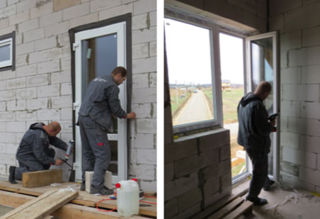

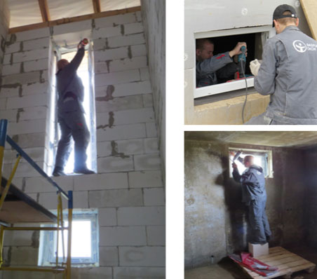

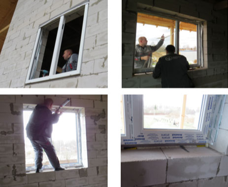

На рис. 18 представлен процесс разделения окна отдельно на профиль и стеклопакет. Далее профили устанавливаются в оконный проем и там закрепляются и запениваются (рис. 19). Монтаж входных и балконных дверей показан на рис. 20. На рис. 21 показан процесс монтажа профилей окон в лестничном пролете и в подвале.
Рис. 18. Профили и стеклопакеты в окнах
Рис. 19. Монтаж профилей и стеклопакетов окон
Рис. 20. Монтаж входной и балконной дверей
Рис. 21. Монтаж профиля в лестничном пролете и в подвале

Рис. 22. Расчет термического сопротивления стеклопакета с триплекс-стеклом с помощью программы Guardian Cofigurator
Коэффициент термического сопротивления стеклопакета для двух входных дверей для стандартных условий равен R0 = 1,52 м²•К/Вт, проектное значение этой величины для зимних условий Московского региона по ГОСТ Р 54166-2010 равно Rd = 1,40 м²•К/Вт. Для сравнения: этот показатель для стеклопакетов окон и балконной двери, состоящих из двух теплосберегающих стекол Guardian ClimaGuard N, Rd = 1,38 м²•К/Вт.
Рис. 23. Окончание монтажа окон и дверей в доме
Как видно из рис. 20 и 23, двери и окна по периметру обклеиваются гидроизоляционной паропроницаемой лентой из синтетического нетканого материала мембранного типа «Робибанд» темно-серого цвета.
Опыт эксплуатации дома в последующем показал, что выбор энергосберегающих окон во многом способствовал достижению нулевого энергопотребления домом и нулевого углеродного следа [20].
