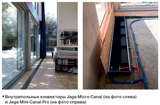

• Подбор оборудования по высоте стяжки иногда ограничивает выбор оборудования. В таких случаях Jaga предлагает более 50 моделей внутрипольных конвекторов, включая Micro Canal – самый низкий конвектор высотой от 6 см.

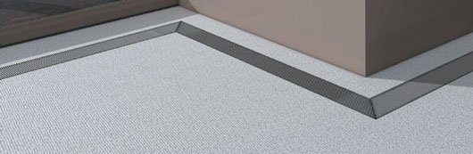

• Подбор модели и габарита для оптимального распределения тепловой мощности по всей длине ограждающей конструкции. Для решения этой задачи разработаны несколько десятков конструктивных решений, которые позволят «растянуть» необходимую мощность вдоль фасада, не закладывая избыточных мощностей, тем самым используя ресурсы и оборудование максимально рационально и эффективно.
• Индивидуальные решения для помещений со сложной геометрией. Jaga предлагает возможность проектирования индивидуальных приборов, которые органично вписываются в сложные интерьеры. В комплекте можно заказать декоративные решетки из различных материалов, таких как алюминий, дерево или нержавеющая сталь. При необходимости решетки могут быть окрашены в любой цвет, что позволяет идеально вписать приборы в общий дизайн интерьера.

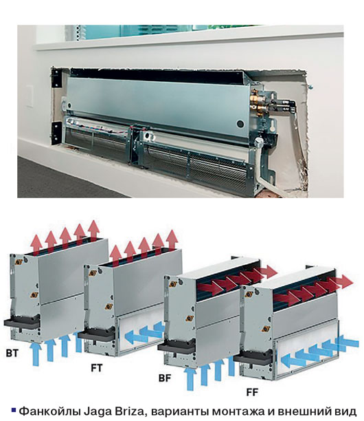

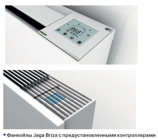

Для таких случаев Jaga предлагает фанкойлы серии Briza. Эти приборы имеют разнообразные типоразмеры и гибкие варианты организации воздушного потока, что позволяет адаптировать их к большинству ситуаций. Briza также идеально подходит для отопления и охлаждения в крупных пространствах, таких как ТРЦ, транспортные узлы, аэропорты, вокзалы.
Для систем отопления частных домов есть модель Briza Net Zero. Этот уникальный фанкойл с глубиной от 8,5 см – оптимальное решение для технологичных систем отопления/охлаждения на базе альтернативных источников энергии (тепловые насосы, конденсационные котлы).

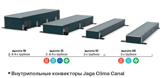

Современная архитектурная тенденция на возведение высотных зданий с прозрачными ограждающими конструкциями обусловлена их функциональностью, т. к. она расширяет возможности архитектурных решений. Однако это усложняет инженерные задачи. Большое количество теплопритоков вместе с солнечным светом увеличивает нагрузку на системы охлаждения. Одним из оптимальных решений в таких ситуациях является четырехтрубный конвектор Clima canal. Этот прибор оснащен двумя контурами: один для отопления, другой – для охлаждения. В зависимости от сезона прибор автоматически выбирает режим работы.
Широкий ассортимент типоразмеров и высокая производительность приборов, как правило, позволяют полностью закрыть проектные нагрузки. С помощью дополнительных опций конвекторы Clima canal могут быть подключены к системе приточной вентиляции для раздачи воздуха в помещении.

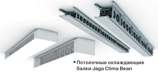

Для сложных систем охлаждения, например с использованием охлаждающих балок, Jaga предлагает модель Clima Bean. Она доступна в вариантах скрытого монтажа и монтажа в кожухе. Высокая мощность позволяет использовать прибор даже в системах с параметрами хладоносителя для охлаждения, исключая образование конденсата. Отсутствие необходимости организации дренажа упрощает проектирование, монтаж и обслуживание систем.

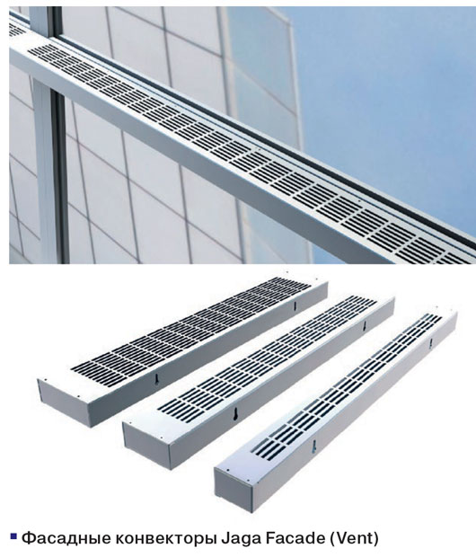

Обогрев высоких стеклянных фасадов
Одной из функций отопительных приборов, которые устанавливаются рядом со светопрозрачными конструкциями, является обогрев их внутренней поверхности. Это необходимо для предотвращения образования конденсата, который возникает, если температура поверхности стекла опускается ниже «точки росы». Постоянное образование конденсата может вызвать целый ряд негативных последствий: появление плесени, грибка, разрушение отделочных материалов. Особенно эта проблема актуальна для помещений с фасадами высотой от 3,5 м, где стандартные приборы не справляются.
Для таких ситуаций Jaga предлагает два решения: фасадные конвекторы с естественной конвекцией Jaga Façade для фасадов до трех метров и с принудительной конвекцией Jaga Façade Vent для высот более трех метров. Обе модели могут быть полностью адаптированы к конкретному проекту с учетом размеров и конструкции фасадов, принятых решений по организации разводки и системы автоматизации работы приборов.
