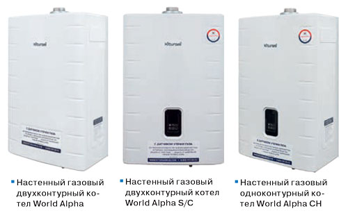

Модельный ряд Kiturami включает следующие основные серии котлов.
WORLD ALPHA
Это двухконтурные котлы эконом-сегмента мощностью от 10 до 35 кВт. Котлы имеют первичный двухуровневый теплообменник из нержавеющей стали и выносной пульт управления, который также выполняет функции комнатного термостата.
WORLD ALPHA S
Котлы среднего ценового сегмента мощностью от 15 до 35 кВт.
Котлы данной серии также имеют первичный двухуровневый теплообменник из нержавеющей стали и дополнительную крышку камеры сгорания для улучшенной шумоизоляции. Пульт управления встроенный и находится на передней панели котла.
WORLD ALPHA C
Котлы данной серии – это котлы премиум-класса мощностью 15–35 кВт.
Котлы имеют первичный двухуровневый медный теплообменник, дополнительную крышку камеры сгорания для улучшенной шумоизоляции и встроенный насос Grundfos.
WORLD ALPHA CH
Это одноконтурные котлы мощностью 24 и 35 кВт. Котлы имеют первичный двухуровневый медный теплообменник, дополнительную крышку камеры сгорания для улучшенной шумоизоляции и насос Grundfos. Котлы данной серии оснащены встроенным трехходовым клапаном и датчиком бойлера и, таким образом, полностью готовы для подключения внешнего накопительного бойлера.

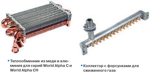

Двухуровневый первичный теплообменник – уникальная особенность настенных котлов Kiturami!
Уникальная двухуровневая конструкция первичного теплообменника обеспечивает щадящий нагрев теплоносителя и равномерное распределение теплового потока без точек локального перегрева, что существенно продлевает срок эксплуатации котла. Площадь поверхности теплопередачи при такой конструкции значительно увеличена, что приводит к улучшенному теплосъему и высоким показателям эффективности и экономичности.
В сериях World Alpha и World Alpha S теплообменник выполнен из нержавеющей стали. В сериях World Alpha C и World Alpha CH трубы двухуровневого теплообменника и ламели нижнего уровня изготовлены из меди, а ламели верхнего уровня – из алюминия. Такая конструкция обеспечивает усиленную защиту верхнего уровня от конденсата, а нижний уровень обладает высокой теплопроводностью и устойчивостью к температурным деформациям.
Перевод на сжиженный газ
Котлы серий World Alpha, World Alpha S, World Alpha С, World Alpha СН разрешается перенастраивать на работу на сжиженном газе. Это особенно удобно в тех случаях, когда подключение магистрального газа к дому ожидается еще не скоро.
 Для перевода котла на сжиженный газ необходимо заменить коллектор с форсунками для природного газа (G20, LNG) на коллектор с форсунками для сжиженного газа (G31, LPG) и выполнить соответствующие настройки на блоке управления и на газовом клапане.
Также необходимо сделать отметку в Гарантийном талоне о переоборудовании котла на сжиженный газ. Рекомендуется установить два и более баллона со сжиженным газом (G31, LPG), подсоединенных параллельно, только для подачи газа в котел. Запрещается подключать к ним газовую плиту и другие приборы. Также необходимо установить редуктор в соответствии с указанной нормой расхода сжиженного газа.
Переоборудование котла на сжиженный газ производится только специализированной организацией! При соблюдении всех правил переоборудования и эксплуатации котла на сжиженном газе гарантия на котел сохраняется.
