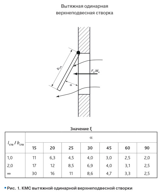

Во всех случаях получили небольшие значения коэффициента аэродинамического сопротивления, что наводит на мысли об ошибочности формулы (1). Для сравнения на рис. 1 представлены КМС вытяжной одинарной верхнеподвесной створки (согласно [2]). Разница значительная.

Результаты, полученные по формулам (3), (4), близки к результатам из [2]. В случае отсутствия информации предлагаем пользоваться ими.

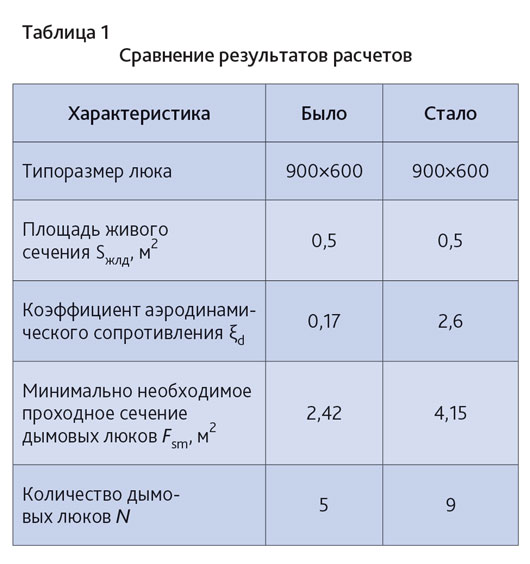

Произведем перерасчет количества дымовых люков по условиям, указанным в [1], с учетом ξd = 2,6. Полные данные для расчета доступны здесь. Результаты расчета представлены в табл. 1.
Как видно из табл. 1, коэффициент аэродинамического сопротивления значительно влияет на результаты расчета. В связи с этим, в случае отсутствия в каталоге производителя информации о значении коэффициента аэродинамического сопротивления дымового люка или если значение коэффициента подозрительно низкое, рекомендуем следующий порядок действий:
• запросить у производителя протокол испытания дымового люка;
• найти в протоколе коэффициент расхода для выбранного типа люков. Рассчитать коэффициент аэродинамического сопротивления по формуле (3). Если коэффициент расхода в протоколе отсутствует, рассчитать коэффициент аэродинамического сопротивления по формуле (3) с учетом формулы (4) или принять значение коэффициента аэродинамического сопротивления по справочной литературе.
