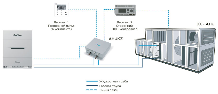

2. Растущая популярность использования VRF в качестве компрессорно-конденсаторных блоков: VRF-системы Midea имеют в ассортименте специальные комплекты подключения AHU-KIT, которые предназначены для подключения к испарителям приточных установок. Эти комплекты состоят из электронно-расширительного клапана в корпусе, контроллера, проводного пульта и комплекта датчиков.
Оборудование может подключаться к испарителям как один к одному, так и использоваться с несколькими испарителями в одной системе, включая внутренние блоки.
Возможны различные варианты управления: по температуре воздуха, задаваемой с пульта управления; по температуре воздуха, задаваемой внешним сигналом 0–10 В; напрямую сигналом 0–10 В от контроллера вентиляционной установки.
Объединение AHU-KIT для достижения суммарной производительности позволяет собрать систему для подключения к испарителю холодопроизводительностью до 340 кВт.
