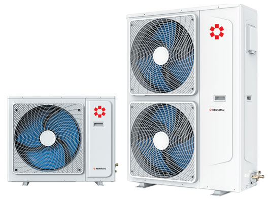

- Системы небольшой производительности – классические представители формата мини-VRF, закрывающие диапазон производительности от 8 до 26 кВт.
- Модульные мини-VRF с модулями 25,2/28/33,5 кВт. Разрешается объединять до трех модулей в одной системе, что позволяет достичь максимальной холодопроизводительности до 100,5 кВт.

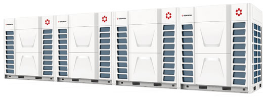

- Модульные полноразмерные наружные блоки, предназначенные только для охлаждения, имеют мощность от 25,2 до 101 кВт. Возможно объединение до четырех модулей для достижения максимальной холодопроизводительности в 404 кВт. Это оборудование стоит дешевле, чем системы с тепловым насосом, что позволяет снизить капитальные затраты на организацию систем кондиционирования при строительстве новых объектов, особенно в регионах с центральным отоплением. Также популярно использование мультизональных VRF-систем «только холод» в качестве инверторных компрессорно-конденсаторных блоков для подключения к испарителям вентиляционных установок.
- Основная линейка серии DX PRO A включает модульные полноразмерные наружные блоки с тепловым насосом мощностью от 25,2 до 101 кВт. Как и в предыдущей серии, предназначенной только для охлаждения, эта линейка позволяет создавать системы с максимальной холодопроизводительностью до 404 кВт.

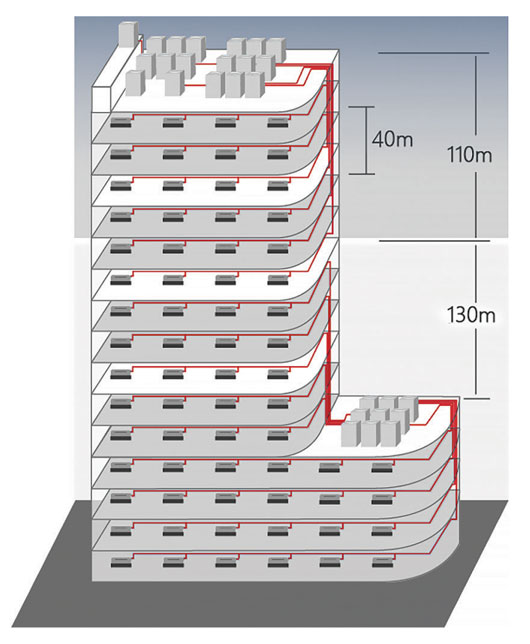

Система DX PRO A упрощает проектирование благодаря протяженности магистралей, позволяя устанавливать внутренние блоки на расстоянии до 200 м и с перепадами высот до 130 м. Это значительно расширяет область применения системы, особенно учитывая доступность больших холодильных мощностей.

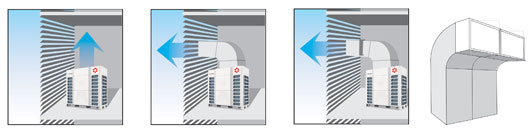

- Высокое изменяемое свободное статическое давление вентилятора позволяет устанавливать наружные блоки на технических этажах или в помещениях.
